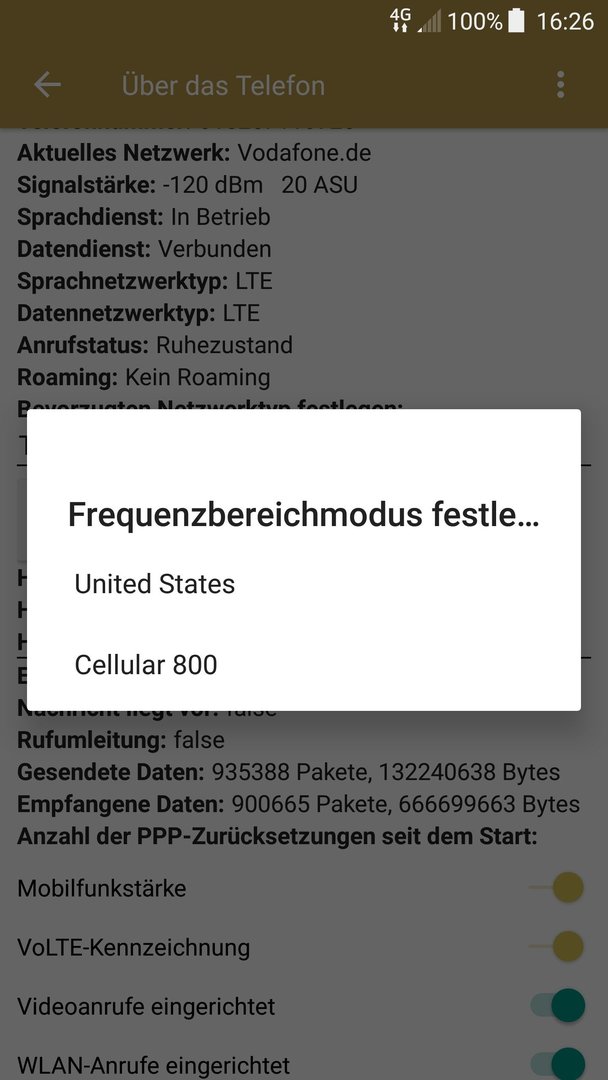

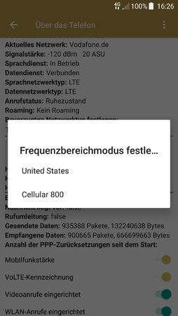

Wer weiß, warum wir bei unserem europäischen Axon 7 (A2017G) einen festgelegten amerikanischen Frequenzbereichmodus haben?
Mit folgendem GSM-Code lässt sich das ganze überprüfen:
*#*#4636#*#*
dann Telefoninformationen -> 3Punkte rechts oben -> Frequenzbereich auswählen => United States und Cellular 800

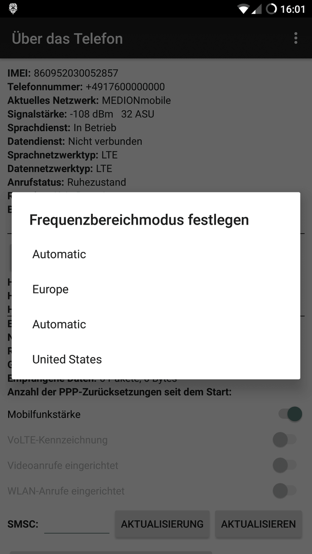

Ich habe Europe drin aber schon immer.

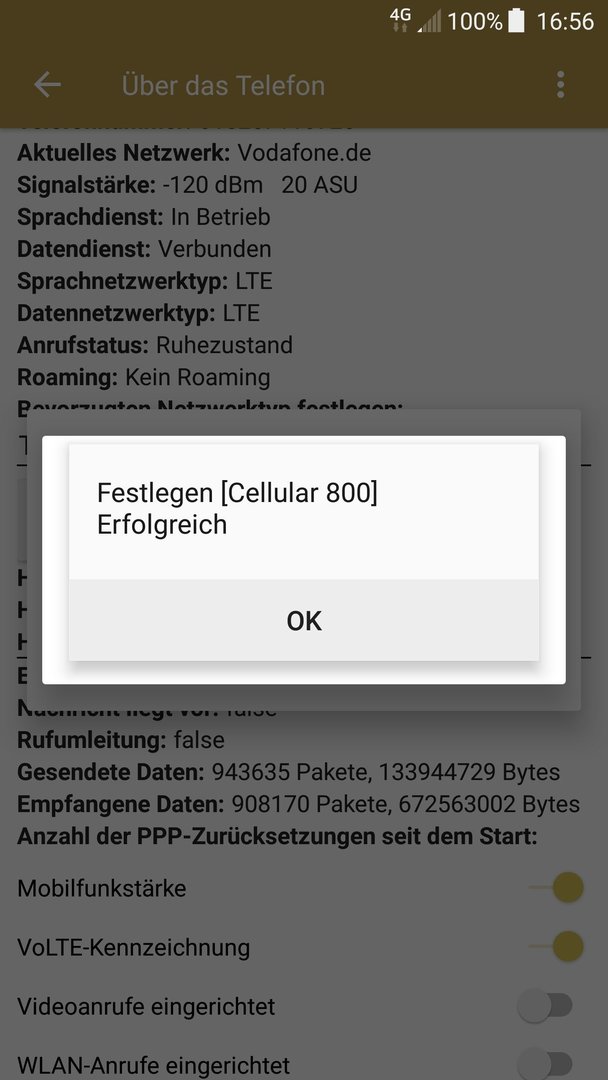

seltsam, bei mir steht an dieser Stelle wie bei deinem Screenshot nur
habe bei mir Stock-ROM B08N drauf und du - eventuell Custom-ROM, dass daher der Unterschied ist?

hmm komisch, ja habe Custom Rom drauf, da müssen wir mal abwarten auf jemanden der auch Stock drauf hat.
nicht das ZTE auch bei A2017G Modellen A2017U Hardware verbaut.
Dann könnte es gut sein, dass der ein oder andere hier in Deutschland nämlich
diverse Probleme mit seinem Axon 7 hat.
Bei mir steht auch nur United States.???
@maennje
nur United States, kein Cellular 800 und auch Stock-ROM? Welche Version?
Bin auf der "Neuaufgesetzten" offiziellen B08.:mellow:
United States und Cellular 800, bin auf der B08 :confused2:

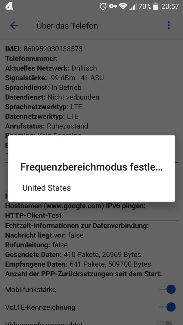

Meins ist auf Stock (N) B09 und zeigt nur United States an. Das Gerät ist am 1.9.2016 gekauft, als alle gemeckert haben, dass es in US schon lange läuft.
@AlcatelOT997D danke für den Netzwerk-Tipp. Ich habe gleich mal auf LTE/UMTS umgestellt
