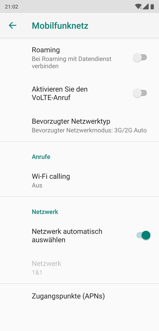

Hallo, ich hatte auch bei der 299 Euro Aktion bei Amazon zugeschlagen. Mein Handy hatte meistens abends einen Neustart. Seit ich aber den Netzwerktyp auf 3G/2G geändert habe und den VoLTE deaktiviert habe läuft das Handy ohne Neustart seit einigen Wochen. Ich habe einen 1&1 D1 Vertrag ohne LTE. Das Handy benutze ich als Diensthandy. Im Vergleich zum Oneplus6 hat es einen besseren Empfang.
