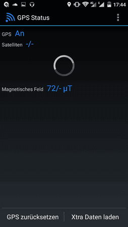

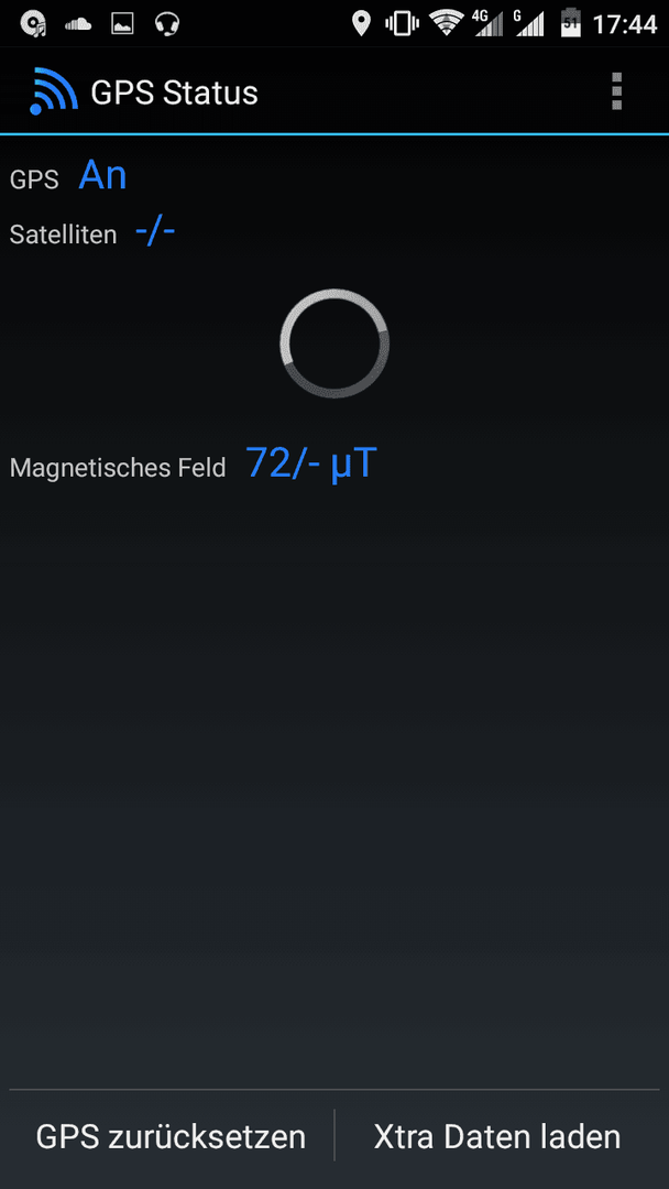

nachdem ich mein Blade S6 mittels Kingroot V 4.1.0.249 gerootet habe erhalte ich kein GPS Signal mehr. Zuvor lief alles problemlos, jetzt wird nicht ein einziger Satellit gefunden egal wie lange man auch wartet.
Auf dem S6 läuft die aktuellste B11 Firmware.
Nach dem rooten habe ich mittels RootUninstaller einige der vorinstallierten Apps deinstalliert, aber keine wichtigen Systemkomponenten. Genauer gesagt: Google+, GoogleDrive, Google Play Musik, Google Kiosk, Google Play Games, die Google App sowie die ZTE Gestensteuerung, TouchPal, MiPop und SimToolkit.
Hat jemand eine Ahnung woran das GPS Problem liegen kann und wie ich es beheben kann?
Vielen Dank und Grüße
