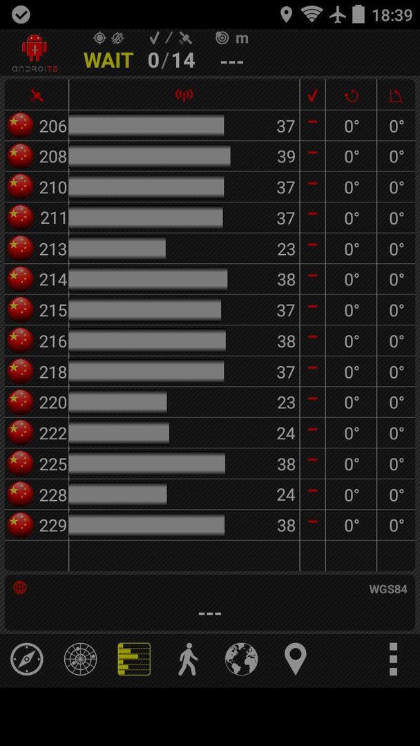

[doublepost=1451481705,1451480304][/doublepost]So, ist drauf. Rate mal, welche Satelliten ich (ohne Sim-Karten) finde? Richtig: Nur chinesische. Das ist wohl irgendwo in einer geheimen Partition eingebrannt. Gibt es denn sowas, das beim Wipen nicht gelöscht wird und wo das Gerät das ablegen könnte?

Garantiert dasselbe. Das GPS scheint nichts mit der FW zu tun zu haben. Entweder der GPS-Chip hat einen beschreibbaren ROM oder irgendwo auf der internen SD wird was abgelegt, aber Letzteres ist unwahrscheinlich, da CM diese Partition ja eh nicht genutzt hat.
Wenn ich nicht schon GPS genutzt hätte, wäre ich ja versucht zu sagen, dass es eben mit AS-FW nicht geht, aber ich bin damit einwandfrei gefahren am Dienstag vor Weihnachten.
[doublepost=1451483286,1451483232][/doublepost]Ich vermute, es hat wirklich was mit dem Mobilfunk zu tun, dem CSC, falls es sowas auch bei ZTE gibt oder irgendwas damit im Zusammenhang.
[doublepost=1451484641][/doublepost]Es ist ja schon lustig: Gerade läuft wieder nebenbei auf der Original-FW das AndroiTS GPS Test. Habe die Chinahandys-Seite offen und meine Exceltabelle, in der ich mir vor 2 Wochen die möglichen Kandidaten zusammengesucht hatte und mach mir grad nen Kaffee. Komme wieder zum Schreibtisch und auf einmal ist EIN US-Sat drin und sogar gefixt. Das Ding merkt wohl, dass es ihm jetzt an den Kragen geht. Vermutlich haben die Chinesen einen KI-Trojaner eingebaut, der mich bloß zur Weißglut bringen soll...
[doublepost=1451485173][/doublepost]Ich fass es nicht: Jetzt sind es 2 GPS und 1 Glonass.
[doublepost=1451488932][/doublepost]Zuletzt hatte ich 6 GPS-Sats und einen echten Fix, ganz kurz. Aber nur mit schlechtem Signal am Fenster. Am Anfang letzte Woche hatte ich am Schreibtisch Vollausschlag und Fix binnen Sekunden.

Ich habe es vorhin fast ne Stunde am Fenster liegen gehabt. 6 GPS und 1 Glonass gleichzeitig kamen dann.
Aber ich habe das Gefühl, das hängt mit dem Netz zusammen: Wenn ich meine Simkarte rausnehme, findet er allmählich Glonass und die Chinesen verschwinden. Schalte ich dagegen die Sim ein kommen nur noch Chinesen. Was nutzt Du denn für ein Netz? D oder E?

[doublepost=1451497019,1451496834][/doublepost]Kann es vielleicht sein, dass Du NUR per aGPS Deinen Standort hast? Wenn ich das nämlich einschalte, finde ich auch eine Position in der AndroiTS GPS Test, aber eben nicht per Satfix, sondern nur per Mobilfunk.
[doublepost=1451497236][/doublepost]Das finde ich gerade. Und zwar am Schreibtisch. So war das mit GPS und Glonass letzten Montag auch.
