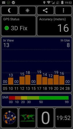

[doublepost=1451501828,1451498053][/doublepost]So, ich war eben schnell beim Edeka und hab mir deren Sim gekauft für 10 Euro. Ist Vodafone-Netz. Freischaltung ging sofort, Karte noch kleinschneiden und rein ins S6. Dann die Datenverbindung eingeschaltet und nach 10 Minuten hatte ich das hier im Bild.

[doublepost=1451502024][/doublepost]Sobald ich Mobilfunk abschalte, kommt kein Fix mehr zustande und die GPS-Sats verschwinden allmählich und stattdessen erscheinen nach und nach die 200er Nummern der Chinesen bzw. die gehen auch wieder weg. Das ist doch komplett absurd. Wer hat sich denn diesen Müll ausgedacht, dass "moderne" Smartphones schlechter GPS können als 5 Jahre alte Geräte?
[doublepost=1451505191][/doublepost]So, ich habe noch etwas rumprobiert: Nach einem Neustart des Geräts muss man wohl stets aGPS neu laden und das geht offenbar nur per Mobilfunk. Ich hatte oben zwar immer geschrieben, dass ich Mobilfunk an hatte, aber die Datenverbindung war natürlich zuhause ausgeschaltet. Es kam zwar was rein für das GPS Testprogramm, was ich ja schon geprüft hatte, aber irgendwie war es wohl nicht verwertbar.
Wenn man die Daten geladen hat, kann man auch wieder offline gehen und es fixt trotzdem. Aber ich meine dennoch, dass GPS vor einer Woche deutlich empfindlicher war und auch in der Wohnung sehr schnell fixte (allerdings ist es die Tage ja sehr feuchtkalt, das blockt sicher das Signal). Nun egal, jetzt tut es tatsächlich wieder und man kriegt wohl unter Telefonica/O2 nur im Edge-Modus einen Fix - wieder ein Grund mehr den *&%!s#?§-Laden zu verlassen. Ob ich die D2-Edeka-Karte wirklich gebraucht hätte, weiß ich auch nicht. Vielleicht wäre es vorher schon gegangen, wenn ich die Mobildaten eingeschaltet hätte. Ich dachte eben immer, aGPS kommt einfach übers Internet und die Basisstationsdaten würde das Handy mit übermitteln. Aber offenbar läuft das nicht so.
