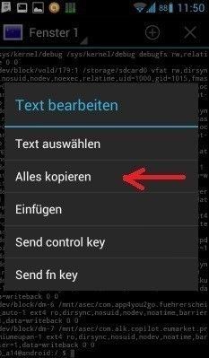

Moin,
dann lass uns einmal schauen wie Du die /sd-ext eingehängt hast:
app Terminal Emulator (gegebenenfalls herunterladen)
den Befehl: mount ausführen.
attachment.php
Den Inhalt kopieren und in eine Datei speichern (Datei Manager -> neue Datei -> einfügen -> speichern).
Den Inhalt dann hier hochladen, das sieht dann z. B. wie folgt aus:
