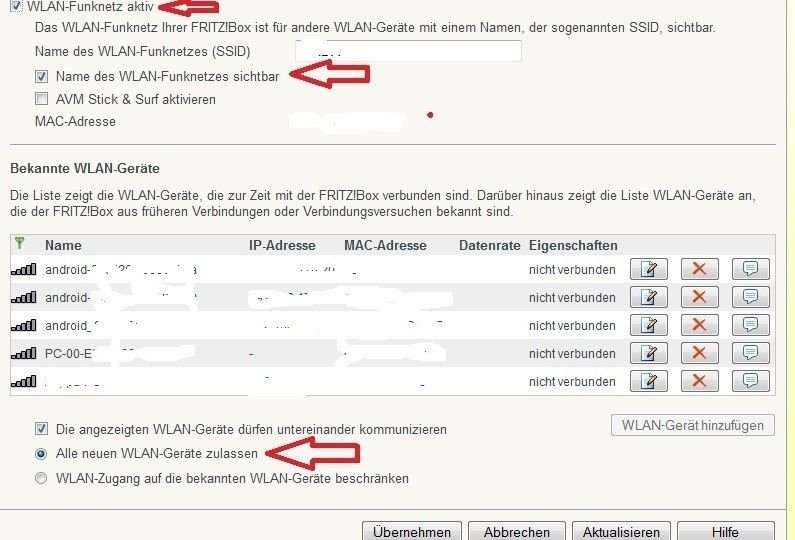

ich hoffe das mir jemand helfen kann, ich habe den Problem, dass wenn ich am Handy mit mein Router Verbinden will also WLAN anmache, macht er Authentifizierung... und dann gleich danach steht Nicht Verbunden und davor ging es aber noch.
Wenn ich es aber mit einem anderen Router Verbinde geht es aber mit meinem Router nicht. (FritzBox)

Wird die Fritz.Box von deinen Skate gefunden ?
Ist das WLAN Eingeschaltet ?
sind Neue Geräte im Fritz.Box Menü Zugelassen?
Passwort Falsch ?
