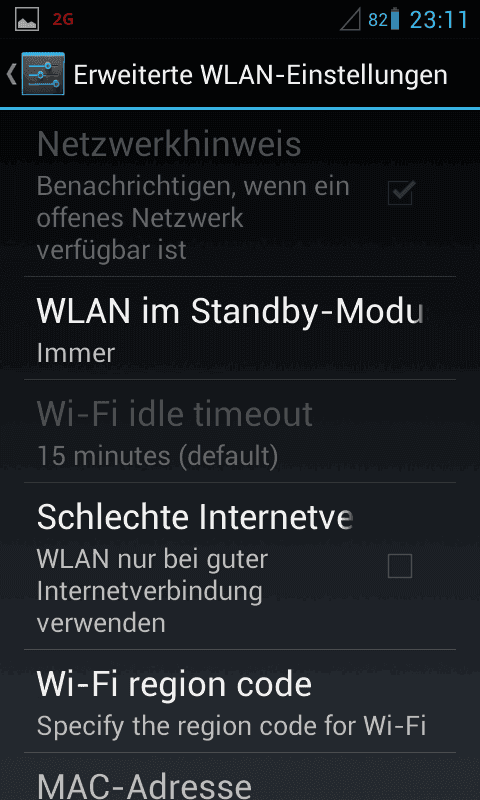

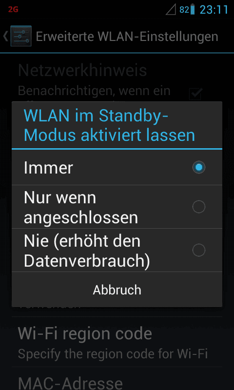

Hallo Merlin,
Mein Tipp nimm Jelly Bean 4.1/916-EXPERIMENTAL
Also wieder ne lange Nacht :p

Hallo Gemeinde,
ich habe zur Zeit das CM7.2 auf dem ZTE Skate. Bin damit sehr zufrieden.
Jedoch schaltet sich mein WLAN immer aus, wenn das Display sich abschaltet
und ich kann meine heißgeliebten Whats App und co. Nachrichten nicht empfangen.
Die WLAN Standby Richtlinien stehen auf Immer an bzw. Nie abschalten.
Auch sonst habe ich keinerlei Proggs die den Empfang verhindern sollten.
Mit Datenempfang über Provider klappt es einwandfrei, ist aber sicher nicht
Sinn der Sache, wenn ich daheim bin.
PS. Habe schon alles durchsucht und getestet. Mit dem Stock-Rom klappt es, mit JB klappt es, jedoch mit keiner ROM die auf Ginger bzw. CM 7 aufbaut.
In der Hoffnung irgendwas übersehen zu haben verbleibe ich mfg.
