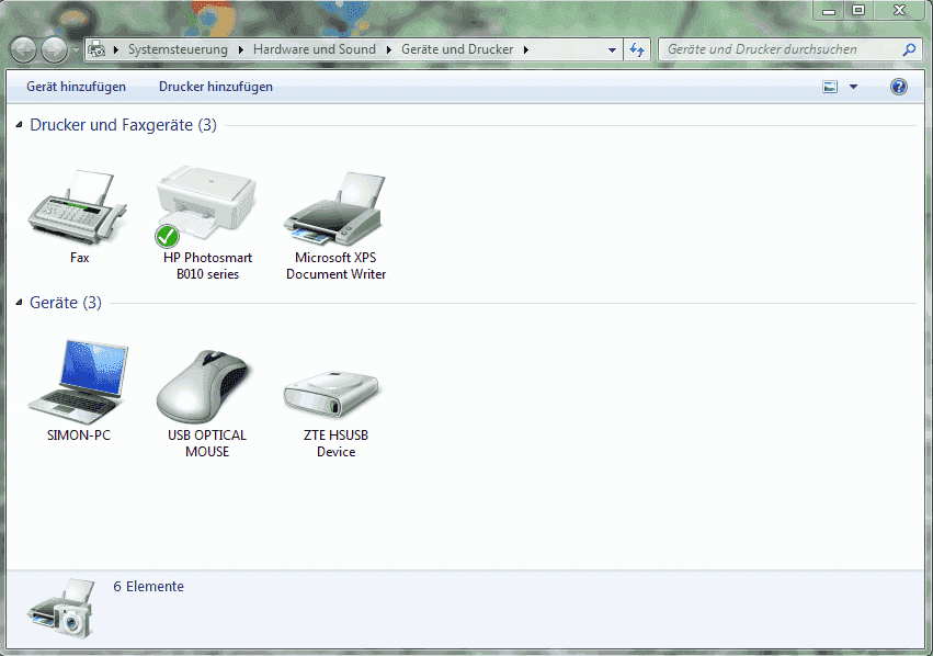

ich habe eine frage...
wenn ich mein handy anschließe, und unter 'geräte und drucker' gehe, steht da nicht ein 'AndroidPhone' wie beschrieben. sondern ein 'zte hsusb device'. was kann ich da machen ??
Hallo
Bei mir schauts genau so aus. Steht auch nur 'zte hsusb device`. Ändert das was, oder kann ich trotzdem nach der Anleitung vorgehen.
jetzt hab ich es nochmal versucht. habe auf 0_Install_CWM_recovery.bat gecklickt. nun hängt es beim grünen android logo und das ausführungsfenster ist wieder geschlossen. in Geräte und Drucker steht auch nur unter 'unbekannte geräte' ein Android'. -.-
muss ich es jetzt wieder abschicken oder kann ich was machen ?!
In Geräte und Drucker-auf Eigenschaften Treiber suchen lassen.
Hast du die Medion "pcsuite" Installiert ?
@megadau : Es hat sich alles geregelt. mein handy ist nun gerootet. und die atomic mod ist oben. habe es übertaktet und so... trotzdem danke :D
@bergstraesser : Hab´s schlussendlich auch so gemacht
