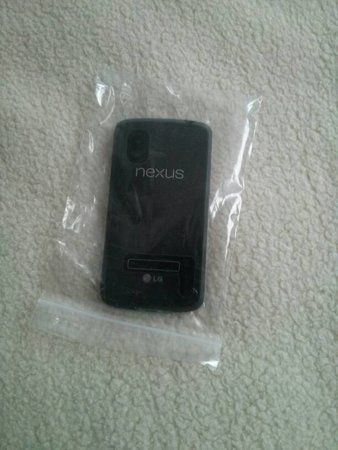

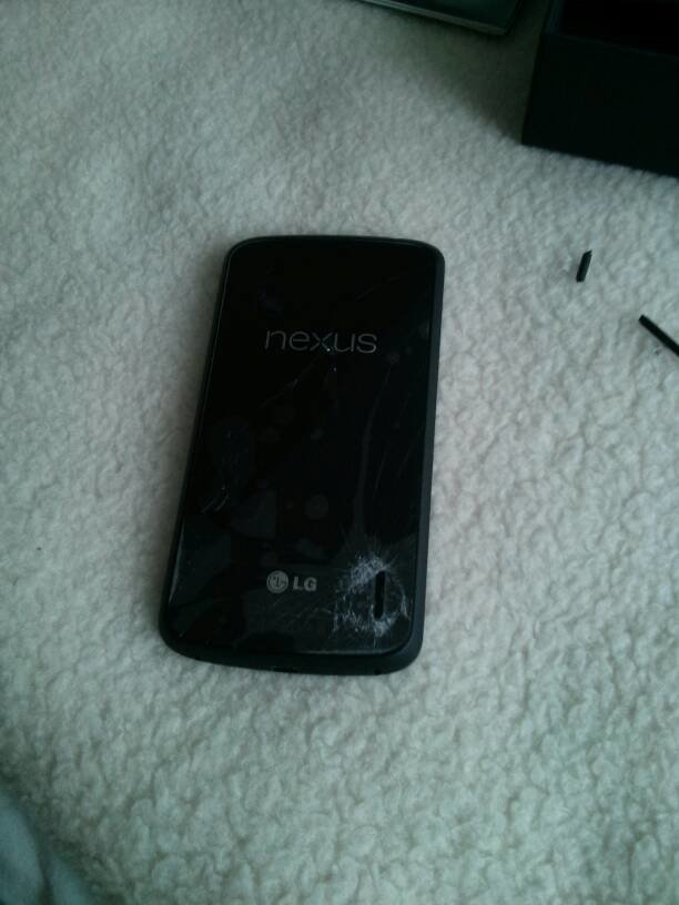

Hi, für diejenigen die es interessiert - habe bei mytrendyphone das Backcover am 11. bestellt als der Status gerade lieferbar war. Am 13 die mail bekommen: nicht lieferbar, 2h später dann die Versandmitteilung.
Gestern ist's gekommen, heute eingebaut.
Einbau ging soweit gut - habe nach dem Lösen der Schrauben mit nen kleinen Schlitz Schraubendreher am Usb-Hub gehebelt um mit einer Kreditkarte zwischen die Schalen zu kommen. Dann einfach am Rand entlang fahren und das Cover löst sich.

Was erwartete dich, als du das Cover gelöst hast? Ist es einfach austauschbar oder hängt viel Elektronik dran?
Ich antworte einfach mal, ist ziemlich leicht austauschbar. Das Backcover hängt nirgendwo dran, nur NFC usw. ist im Backcover, hier ist das ganze einfach gezeigt
Wenn das Backcover also lieferbar ist, ist es nicht mal so dramatisch wenn es mal kaputt geht. Macht also auch den Akku Tausch echt einfach, wenn der mal kaputt geht.
