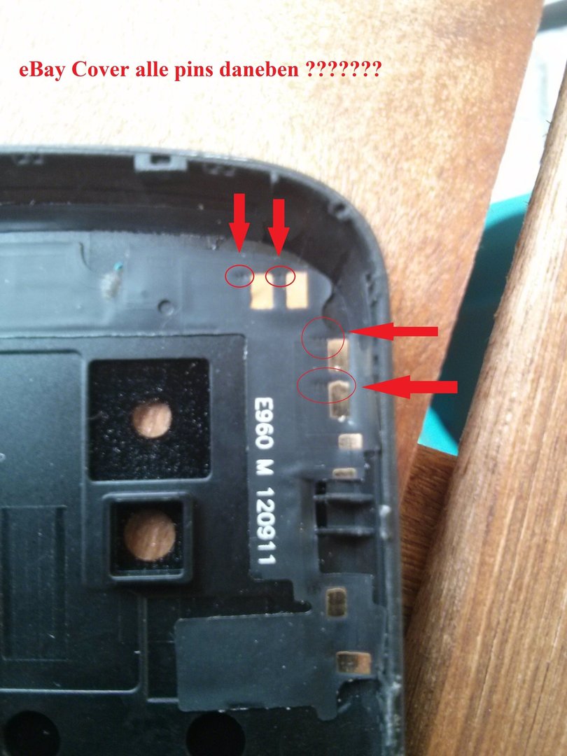

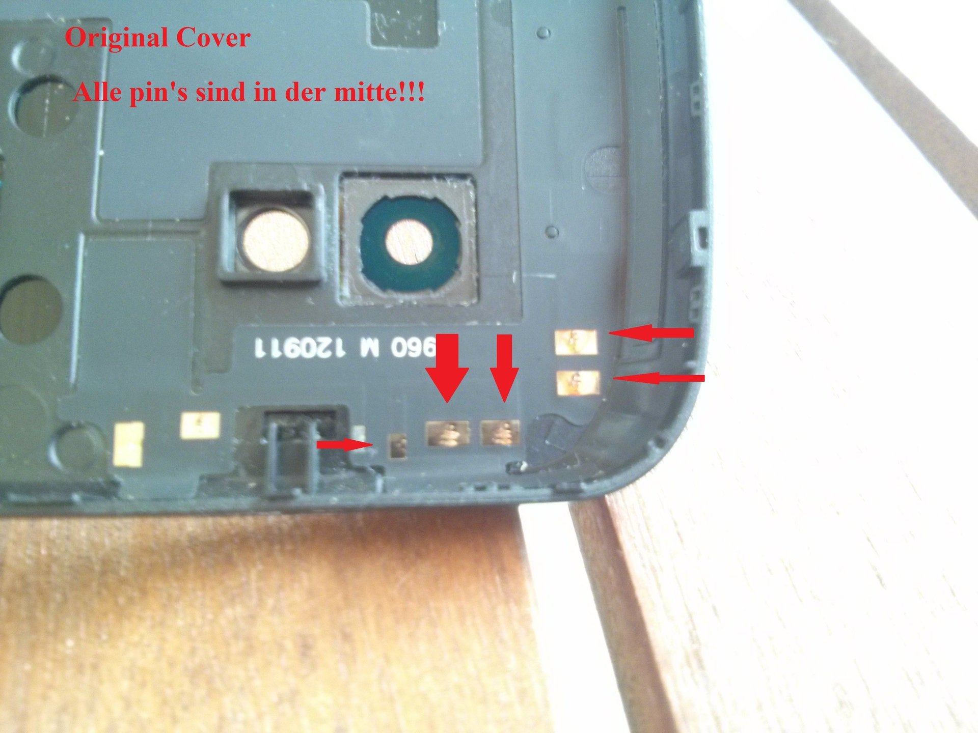

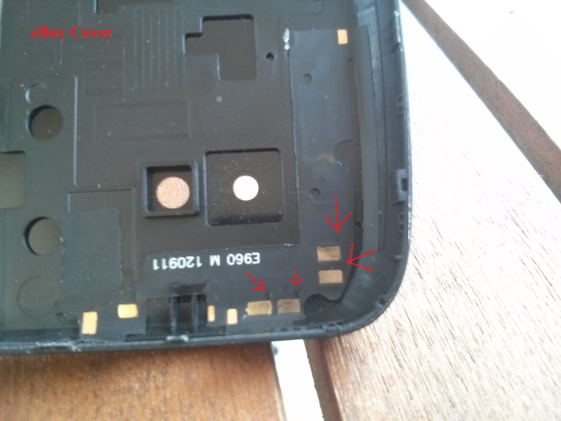

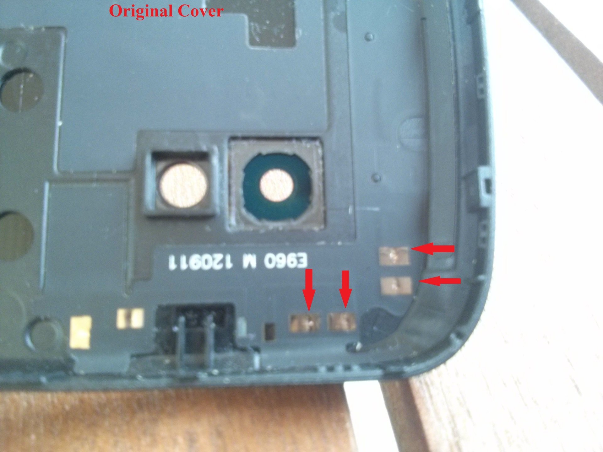

hi,
Habe bei ebay auch ein ersatz Cover bestellt vor 6 Monate schon und verbaut, jetzt musste ich mal navigieren und siehe da GPS ist nicht zu gebrauchen????
Hab dann herausgefunden das der sch.... ebay ding Schroth ist alle Mainboard pin‘s sind kaum mit kontakt punkten des Covers verbunden.
Frage ???
hat jemand schon das Glas oder die Antennen am Cover ohne schäden abbauen können ???
am besten würde ich das Glas von "Original":lol::lol::lol: ebay teil auf original Cover wechseln.
mfg nnm

Du könntest ja auch versuchen, die Kontaktpunkte mittels Silber- oder Kupferleitlack zu verlängern
Hi
Ja genau die Idee habe ich auch gehabt. Das mach ich mal und werde mich dann melden.
