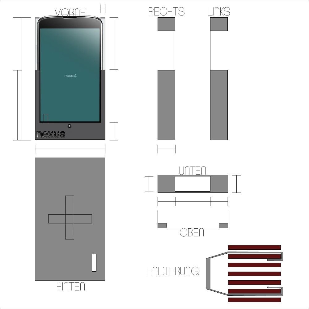

sonof1991 schrieb:
hey, ich hoffe mal ich kann hier auch einfach mal meine ideen mit einbringen ;)
ich möchte mir auch eine eigene kfz halterung zusammen basteln. ich hatte mal eine von brodit mit der ich sehr unzufrieden war... deshalb versuch ich mittlerweile soviel wie möglich selbst zu bauen...
also hab mal eine kurze skizze angefertigt. das ganze möchte ich aus blech fertigen mit einer mikrofasereinlage.
Möchte es so fertigen, dass man das n4 problemlos und schnell nur hereinschieben/legen brauch. find ich persönlich angenehmer als irgendein klippmechanismus. außerdem soll es möglichst schnell herein und heraus gehen, muss oft kurze strecken fahren und es immer wieder rein und raus nehmen.
ich hoffe das ist in ordnung tastler, wenn ich deinen theard einfach mitbenutze, ist vll besser als einen eigenen theard zu eröffnen :)
anregung und verbesserungsvorschläge sind immer gerne gesehen ;)
gruß kevin.

Ja, hatte mir auch schon so etwas überlegt. Hab so selbstklebendes Dämmmaterial. Das würde auch sehr gut passen und es ist leicht beweglich, hatte mir überlegt es in der gesamten Schale zu kleben und darüber dann die mikrofasereinlage. Aber dann müsste die Schale min. 3cm breiter werden, bin deshalb noch am überlegen..
Gruß Kevin.

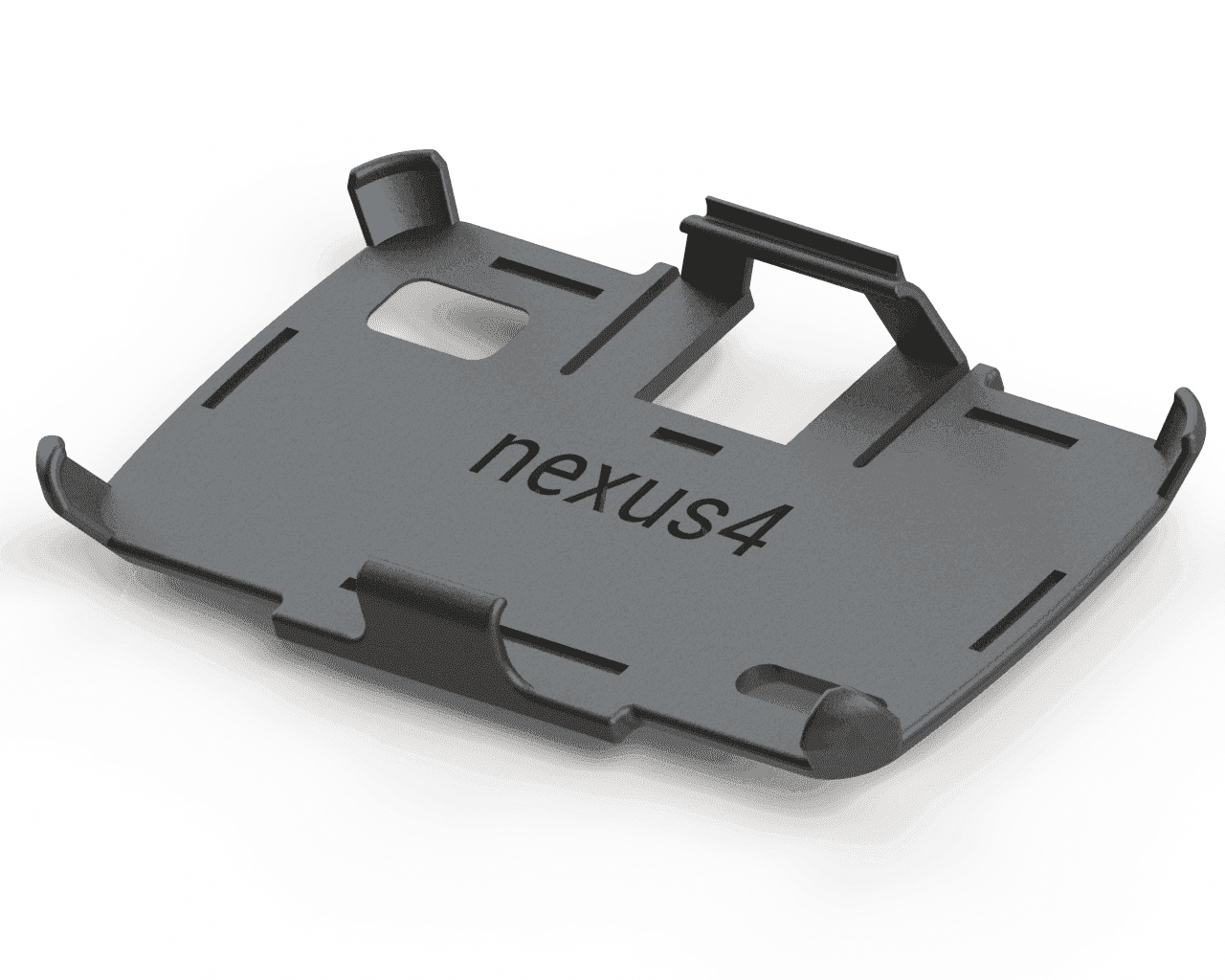

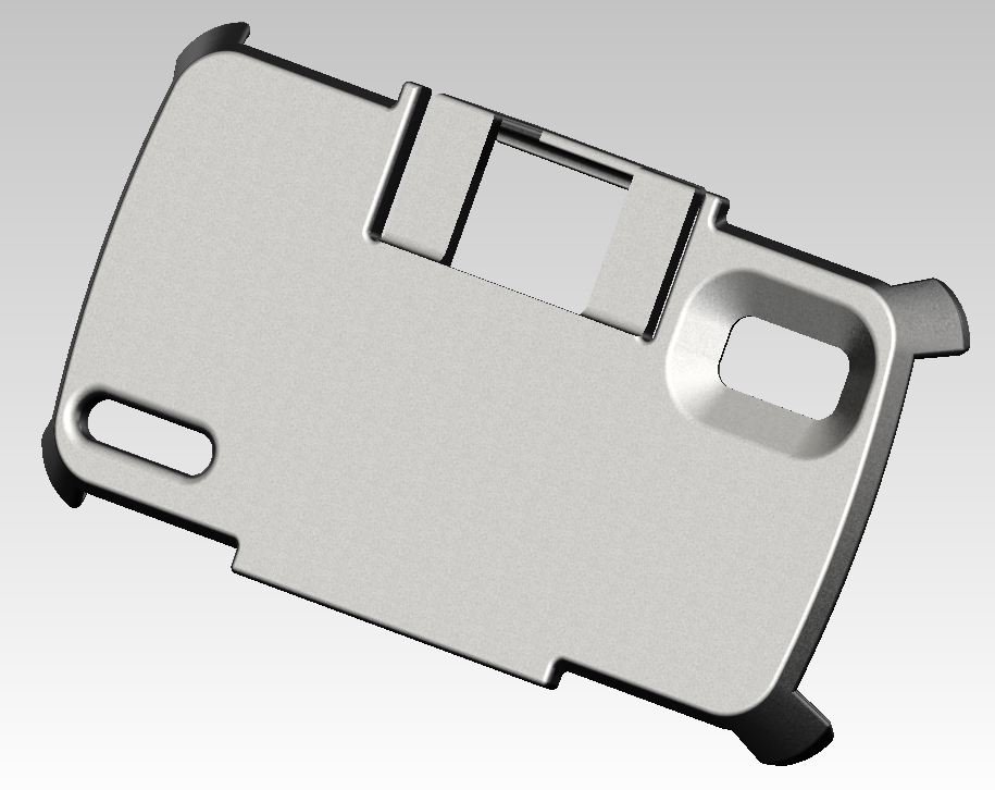

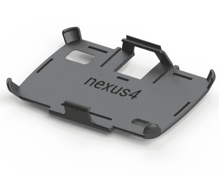

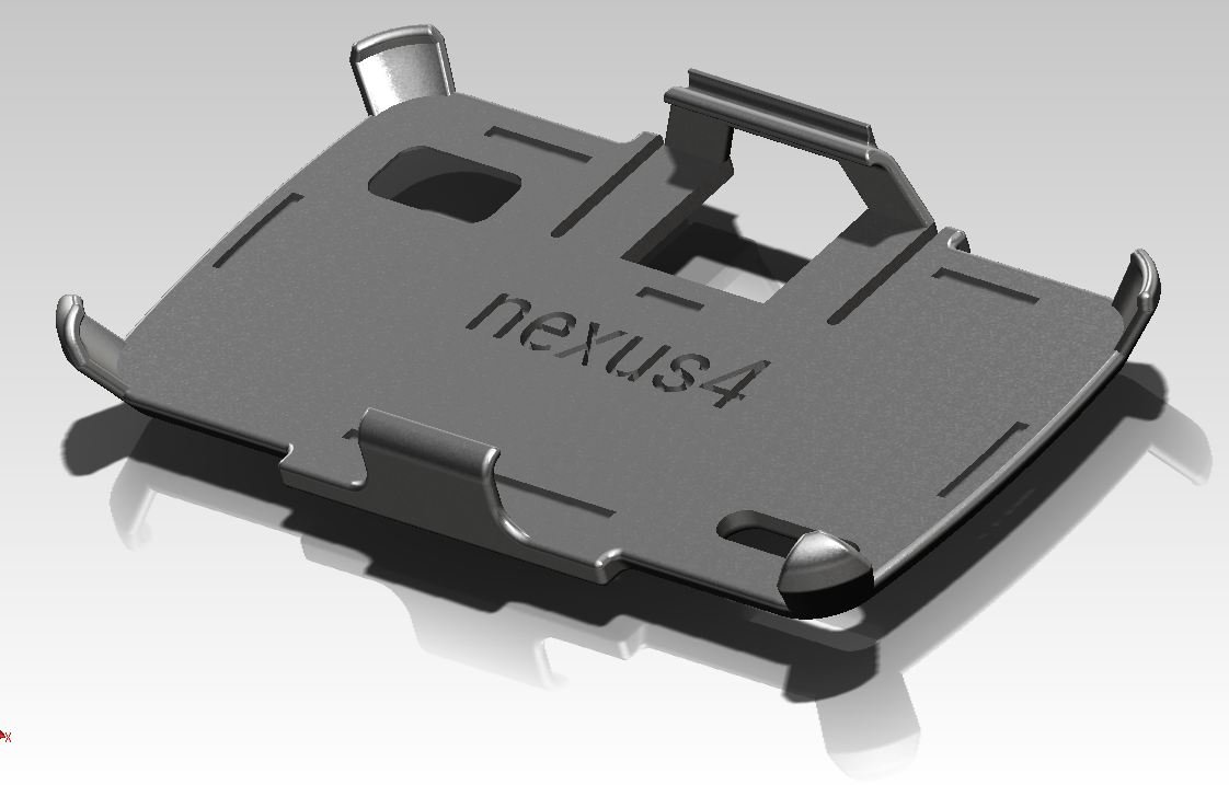

Aufgrund der genaueren Daten die mir jetzt zur Verfügung stehen, habe ich nun ein paar Parameter am Model anpassen müssen.
Das Model ist im Punkt Anpassung an das N4 schon fast fertig.
Hier ein paar Screenshots:

Gefällt mir gut.
Hast du dir vorher nen Dummie für das N4 gebastelt?
Wenn ja, kannst den hier mal hochladen :)
"Verbauprobe" :)

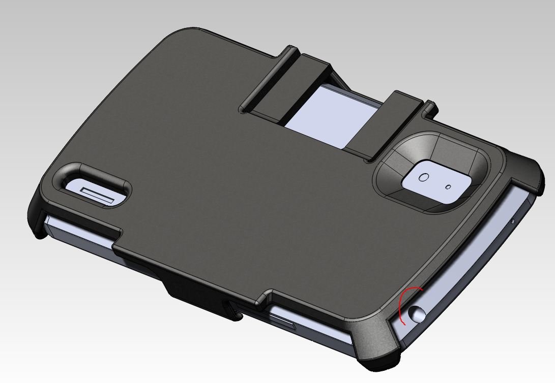

Es gibt noch ein paar Macken...
Eines vorweg: Das 3d Modell für die Probe stammt nicht von mir - Das gute Teil wurde mir von einem anderen Forum Mitglied zur Verfügung gestellt. (Ich weiß nicht, ob ich seinen Namen nennen darf - also nochmals vielen Dank "Mister X" ;-)

Wie sich herausgestellt hat, ist mein "Dummy" sehr grob. Ich hatte nur ein paar Maße und Bilder die mir von anderen Mitgleidern zur Verfügung gestellt worden sind.

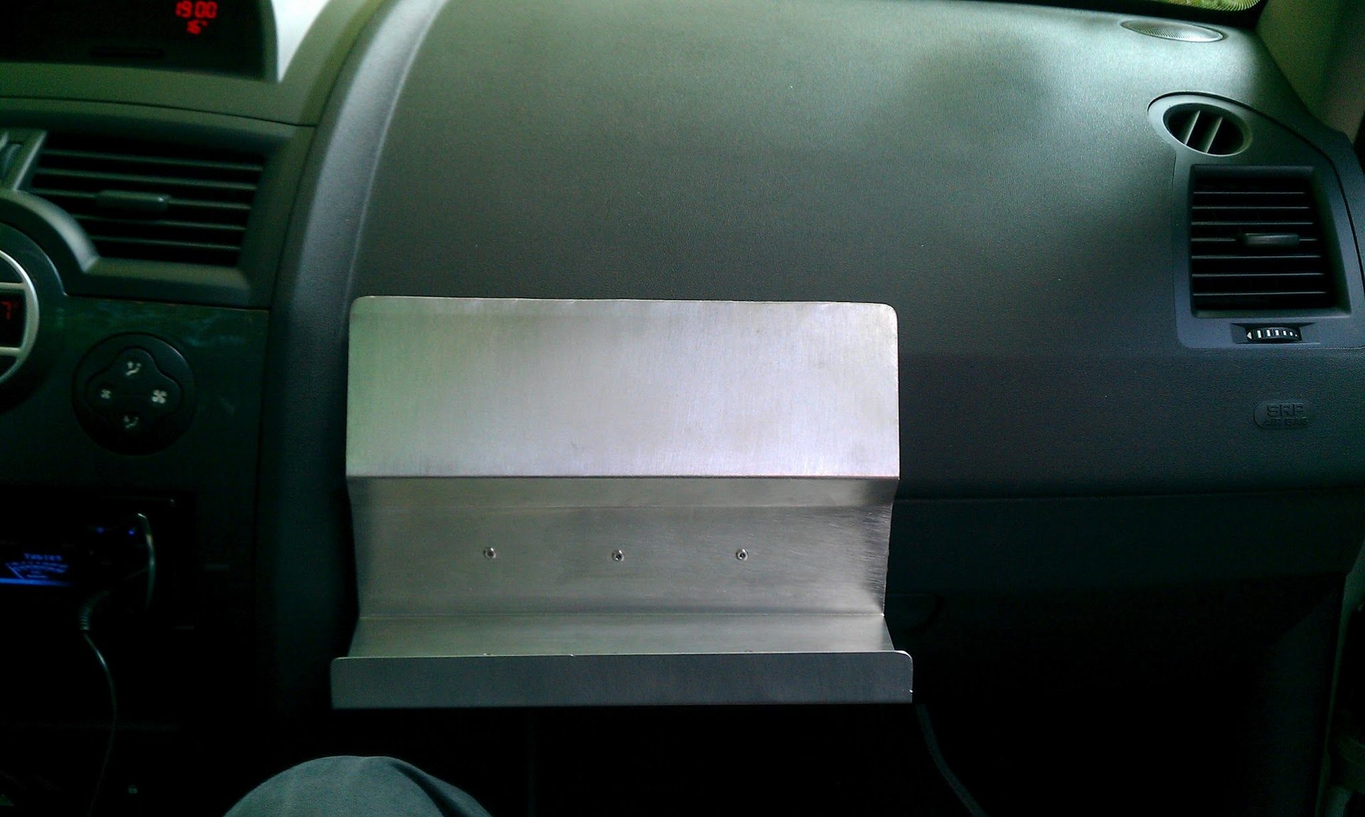

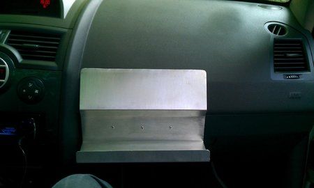

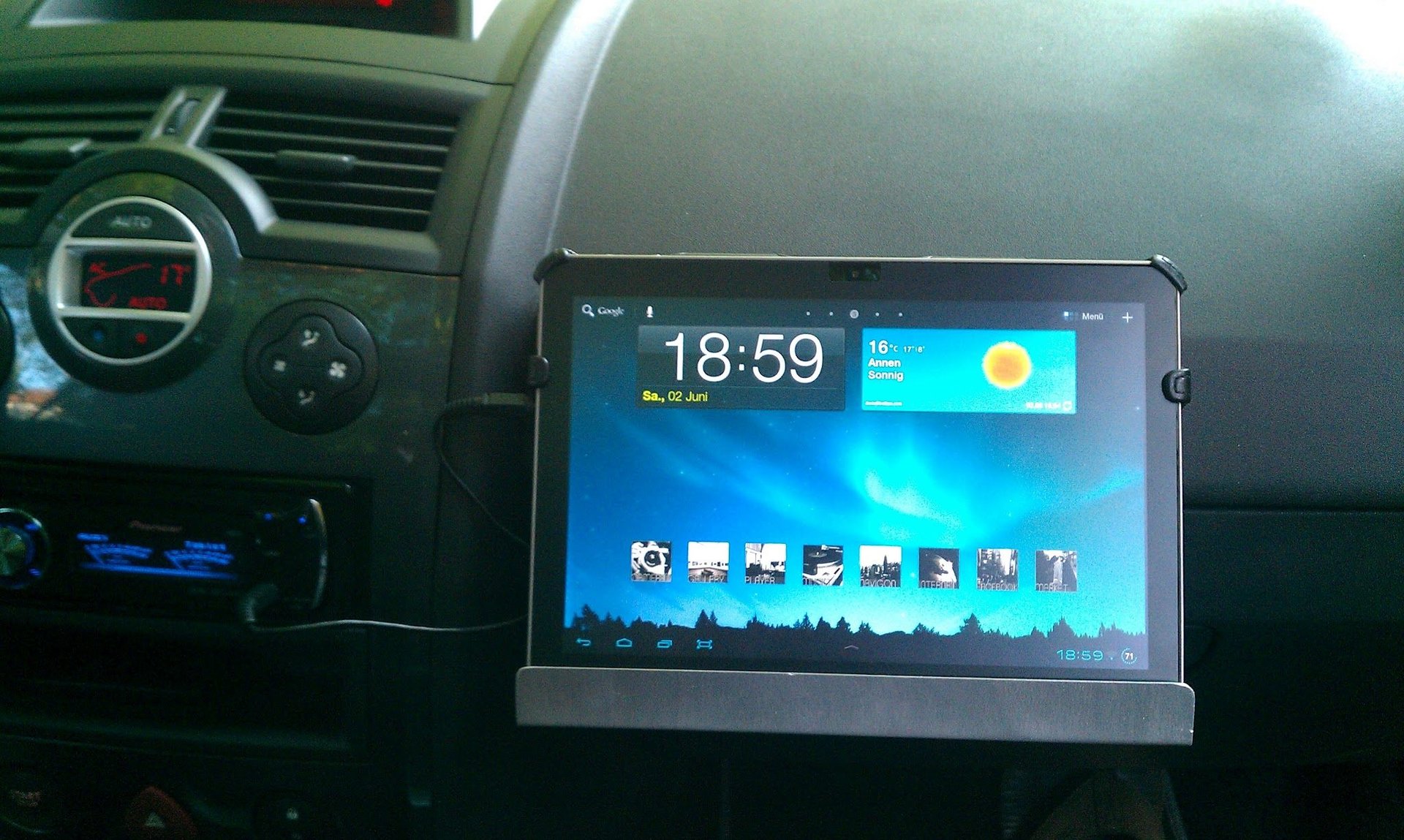

ne leider nicht. habe vorne noch ein stück blech verbaut, sodass das n4 nicht nach vorne wegrutschen kann. sieht man vll nur bedingt auf meiner skizze :razz:

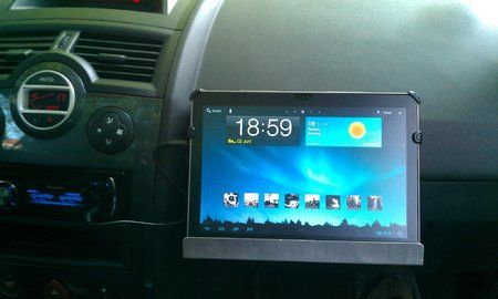

auf dem bild unten sieht man meine halterung für mein tab, so in etwa wird die fürs n4 auch aussehen, nur dass das n4 noch mehr geschützt werden soll und man es hochkant und quer stellen kann ;)
gruß kevin.

Hi Kevin, vielen Dank für dein Lob.
Also so gut wie deine Arbeit am Pad Halter aussieht und da die Notification LED ja mittig ist, sollete doch ein runder Ausschnitt (Loch bohren, den rest beischneiden) für Dich kein Problem sein:)
Stell hier bitte ruhig ein paar Fotos ein.

*edit* Womit hast du die Haltelaschen an den oberen Ecken realisiert?
Grüße
Tastler

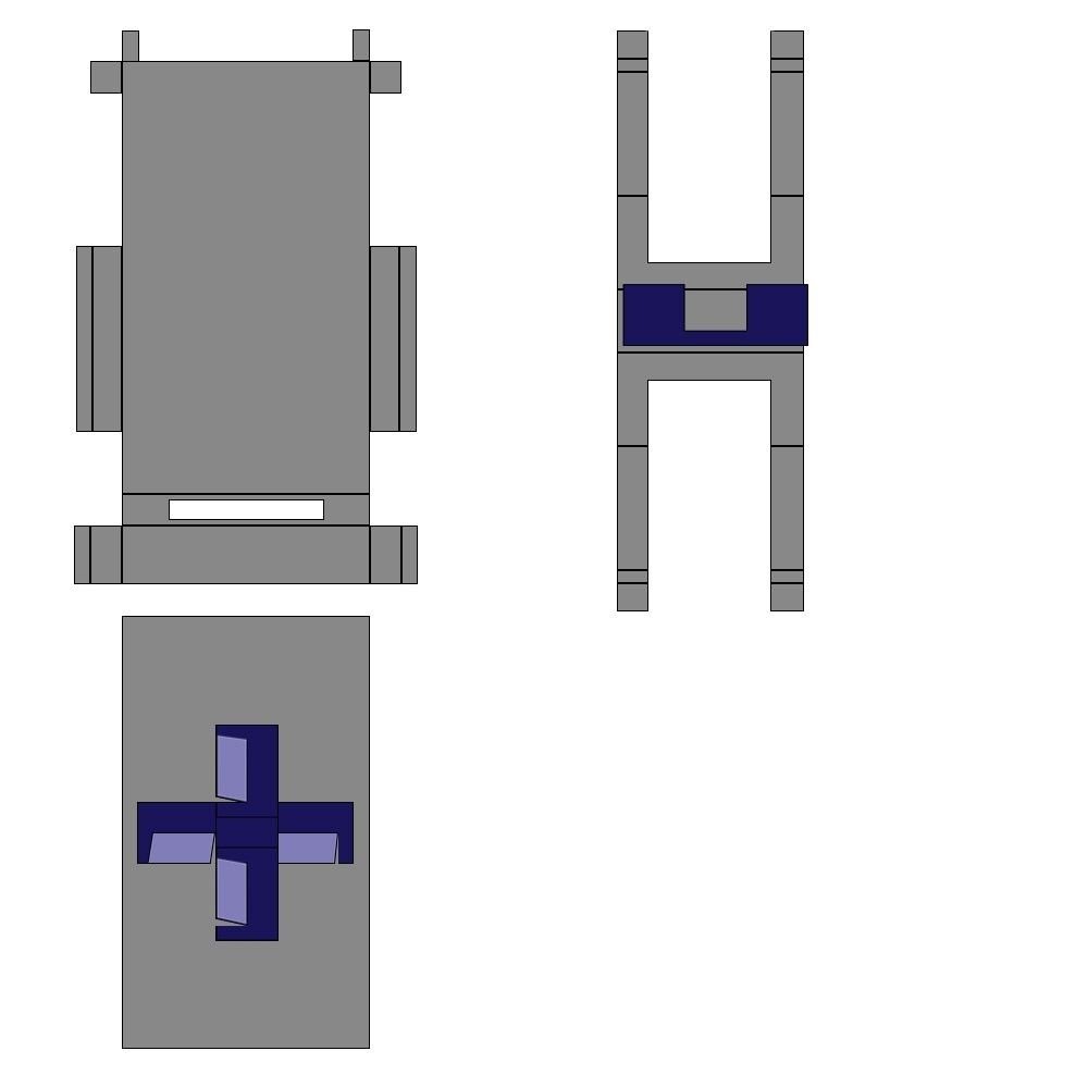

das sind keine haltelaschen :p das ist mein stilgut case. das tab wird nur auf die halterung gelegt. reicht völlig aus! wahrscheinlich weil es schwer genug ist :) beim n4 würde das leider nicht klappen wahrscheinlich..

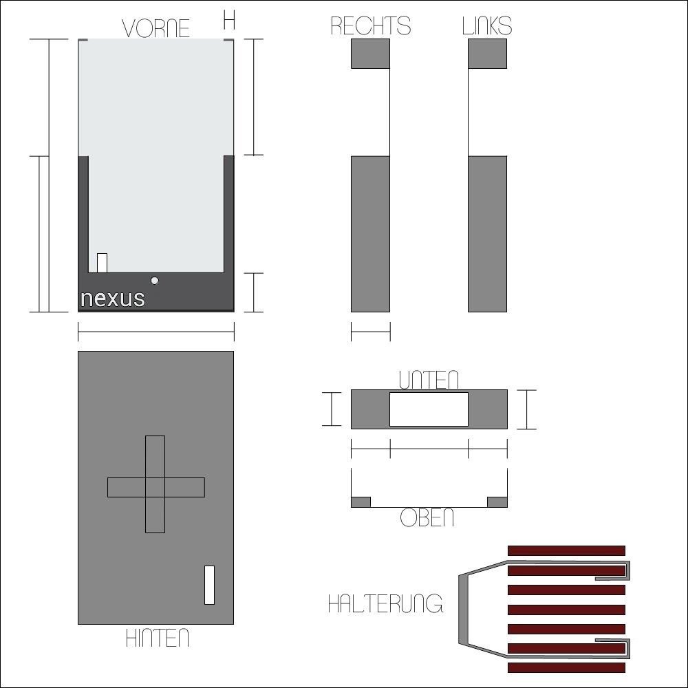

deshalb hier nochmal bilder einmal von der tabhalterung ohne tab. einmal die n4 halterung mit dem N4 und dem letzten schliff der skizze und einmal ohne n4. außerdem nochmal die ersten ideen wie ich das halterungscase mit der lüftungshalterung verbinden kann.
Wichtig alle Skizzen sind nicht maßstabsgetreu!!!
gruß kevin.

Hallo Tastler,
gefällt mir gut deine Halterung, würdest du das Model evtl. zur Verfügung stellen? Ich hätte Zugriff auf einen 3D-Drucker und würde gerne mal einen Prototypen anfertigen.
Gruß Sickhands
Hi Sickhands,
Vielen Dank!
Ich konnte in den letzten Tagen nicht am Modell arbeiten. Beim virtuellen Verbauversuch sind mir ein paar Überscheidungen (Aussenradien) aufgefallen.
Diese werde ich in den kommenden Tagen korregieren. Danach stelle ich dir gerne ein .STL File zur Verfügung.
Grüße
Tastler
