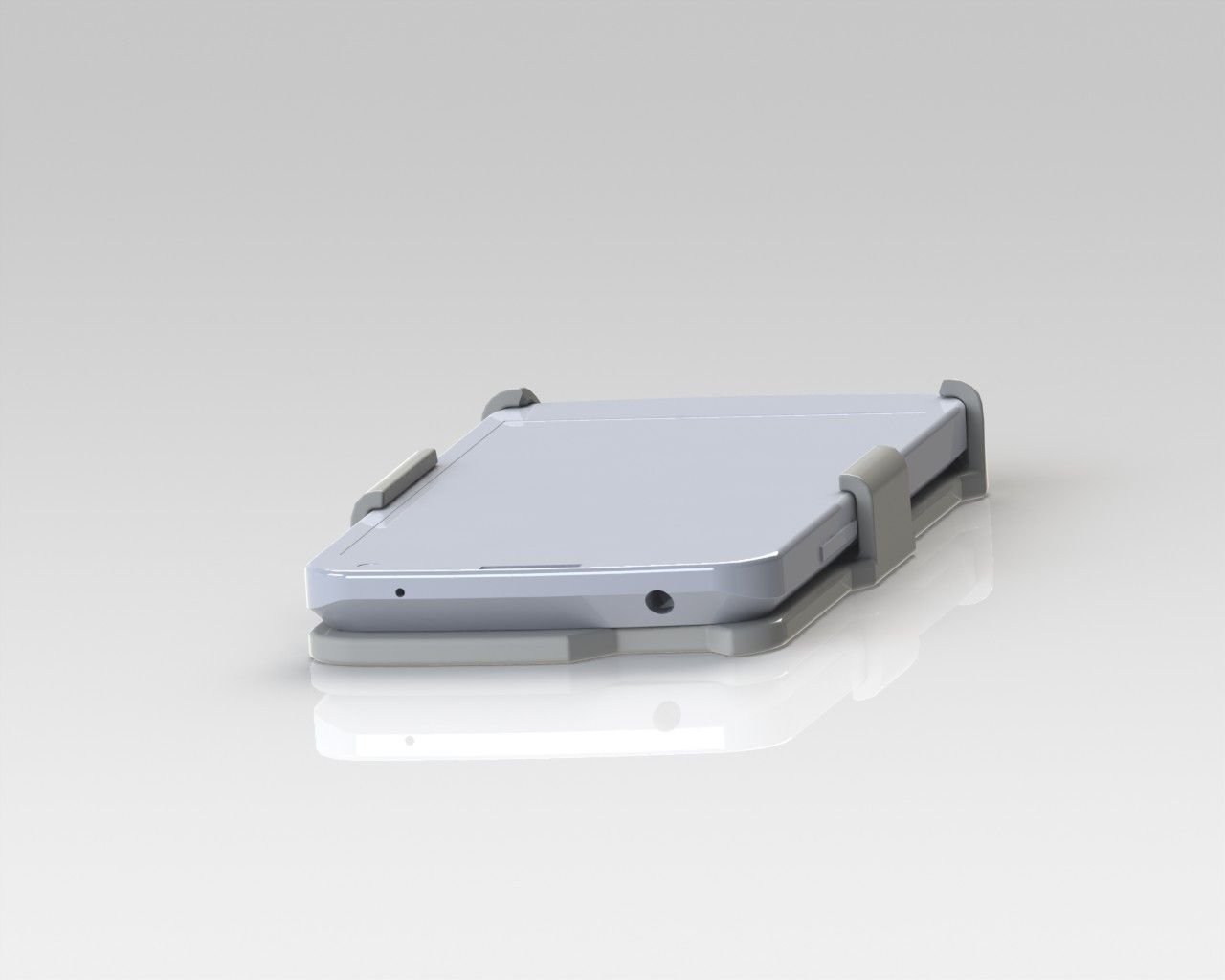

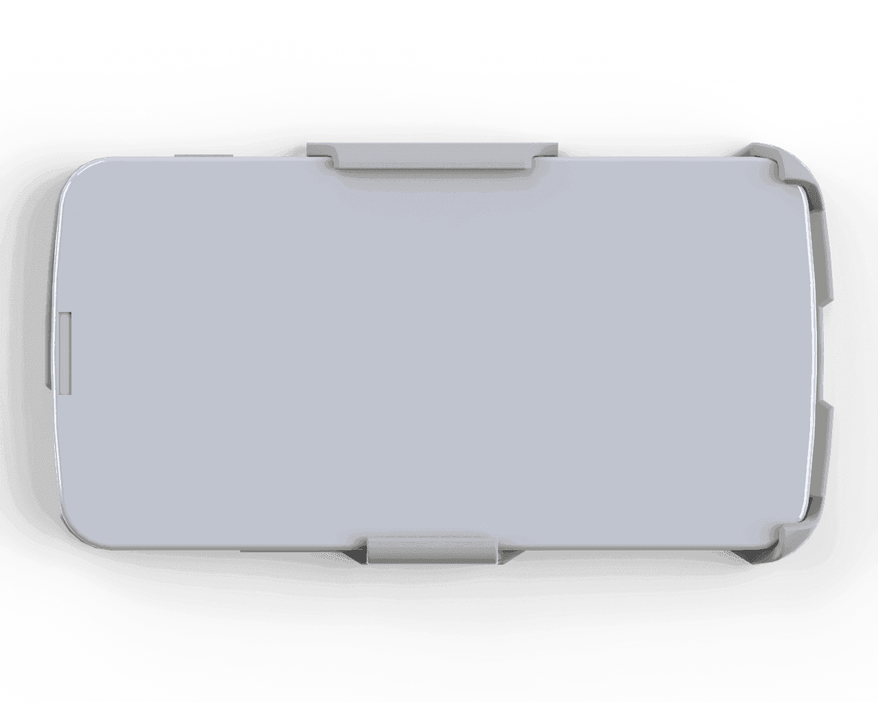

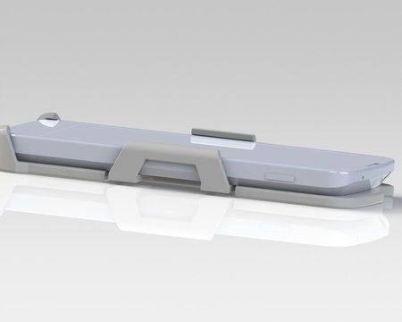

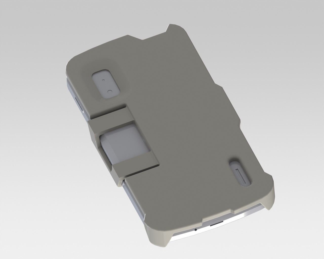

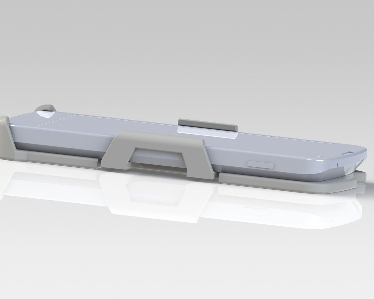

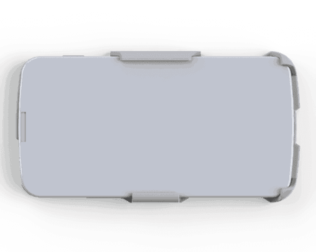

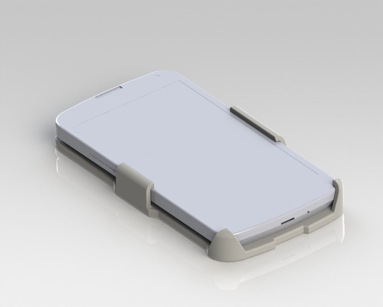

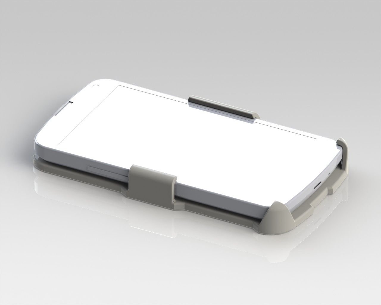

Ich durfte mal wieder was basteln :)
Da ich an den Radien fast verzweifelt bin, habe ich das Model von Grund auf neu aufgebaut. Die Schale ist jetzt passend (mit ein paar zehntel Millimetern Luft)
Hier ist der Anfang:

Klar, für dein Alu Modell empfehle ich dir aber noch ein bisschen mehr Platz zu lassen und dann natürlich die Berührungspunkte zum Nexus irgendwie mit filz oder ähnlichen Material auszukleiden.

ja sowas in der art wollt ich eh noch machen. das ergibt sich dann wenns mal gefräst ist...
digiart schrieb:
Schaut super aus.
Wann geht's n Produktion?
Ja noch
1. ein bisschen personalisieren(Nexus 4 muss rein :)) und
2. Nuten für den Filz bzw. die Silikonteile, dann ist das Basismodel ohne Halterung für den ersten Druck fertig.
3. Trail & Error -> Wenns passt -> dann hurra, wenn nicht-> dann bin ich pleite.. LOL
Nee, dann versuche ich es nochmal.
