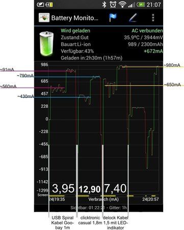

ich habe lange lange lange gebraucht um für das Auto eine akzeptable Lösung zu finden, nachdem der offensichtlich auf Apple kodierte und von mir umgelötete Stecker den Geist aufgab, habe ich eine Bestellung für über 80,- Euro zum Austesten bei reichelt.de aufgegeben.
Hier mal die Top3 bei den Kabels graphisch dargestellt. Das teuerste von Clicktronic zugleich leider auch das schlechteste. Das geht zurück.
DUAL Power-Charger habe ich mich für den schlanken Maxxtro entschieden. Der liefert volle Power und war auch die Quelle für die Werte im Bild, billig obendrein.
Kurz zur Grafik:
Handy (HTC ONE) war bei 6% entladen. Dann hatte ich jedes Kabel ca. 20min. angesteckt. Die ersten 10minuten mit aktivierter Blitzer-App, die zweiten 10minuten komplett Flugmodus! Deswegen die 2 Werte. Man sieht: schlechte Kabel gehen bei Belastung noch deutlich mehr in die Knie!

Das sind so ziemlich die Werte die man mit dem Original HTC Kabel erreicht. Erst wenn man >1m will wirds schwierig.
das 1,5m Kabel (delock) liefert im Flugmodus (das ist der objektivste Vergleich) exakt das was auch das orig. Kabel liefert. Bin jetzt endlich zufrieden :)
