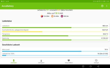

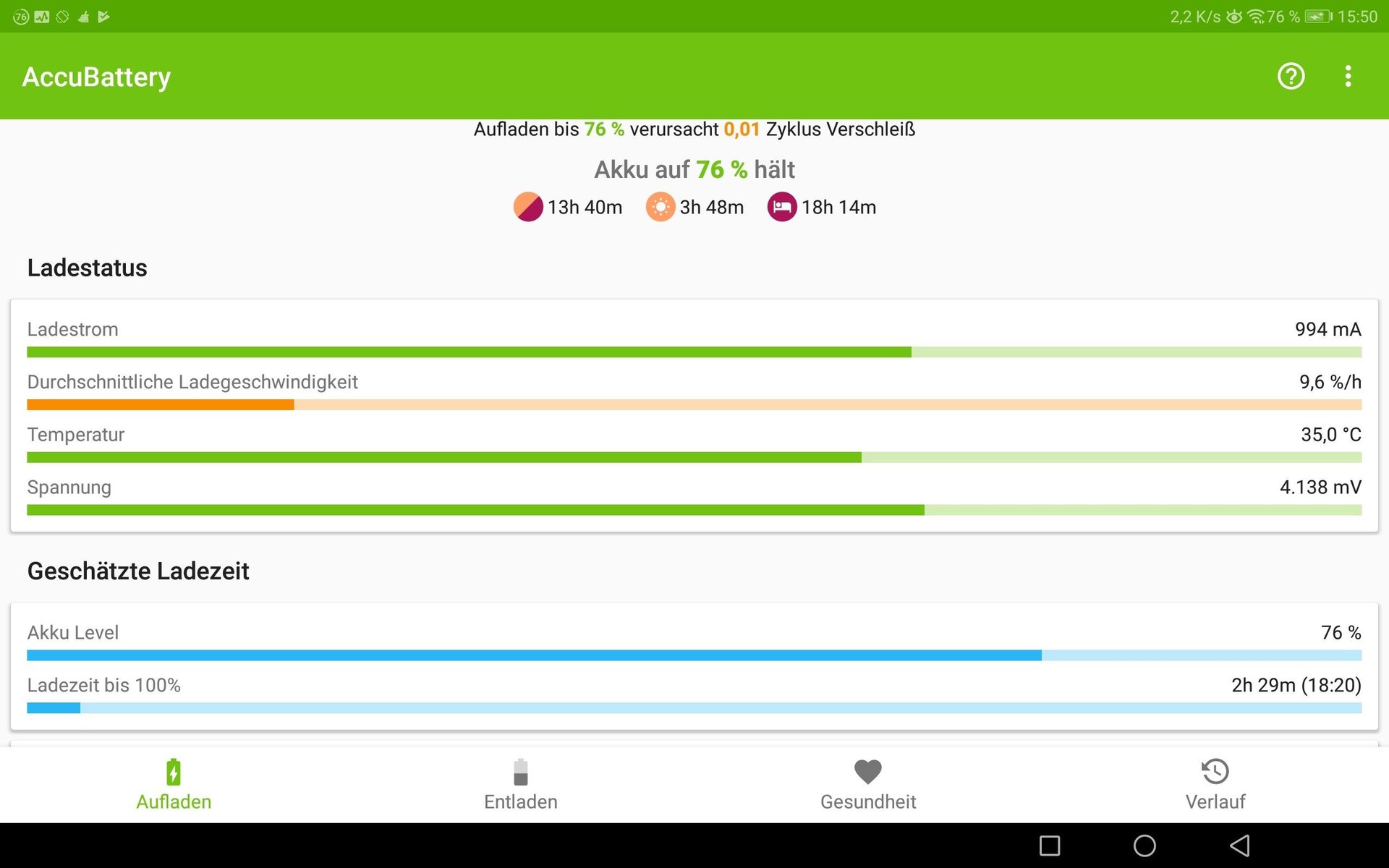

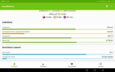

Ob schnell laden oder nicht, ist auch von dem verwendeten USB Ladekabel abhängig.
Da mir das original. Ladekabel zu kurz war, habe ich mir ein Anker 1,8m Ladekabel gekauft. Der Test war enttäuschend. Schnell laden funktioniert nicht.
Hier die Werte mit dem original Kabel.
Und das mit dem neuen Kabel.
Ich wäre da nicht so voreilig, solche Messungen sind nur über einen etwas längeren Zeitraum (min. 15 Minuten) mit ausgeschaltetem Display zuverlässig.
Auf beidem Screenshots zeigt das Tablet zumindest an das Schnellladen aktiv ist (zwei Blitze im Batterie Icon).
@Tandor
Danke für den Hinweis.
Jetzt steht unter: Durchschnittliche Ladegeschwindigkeit 20,8%
