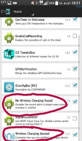

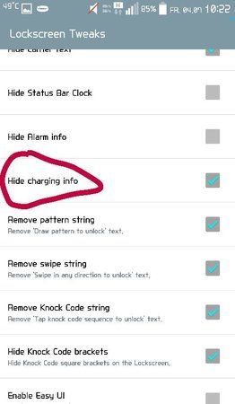

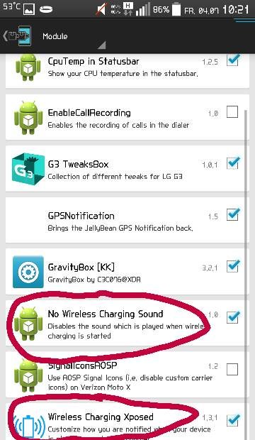

hat schon jemand einen QI-Charger im Einsatz? Kann man den Hinweis der bei jedem Auflegen erscheint "Platzieren Sie ... im Zentrum der Hot-Zone" irgendwie deaktivieren?
Viele Grüße
Handymeister
Viele Grüße
Handymeister
ich hab mal zwei Screenshots gepostet, eventuell helfen die dir weiter, mit den tools kann man bissel was einstellen.

Vielen Dank, aber damit lässt sich leider dieser LG-Hinweis auch nicht unterdrücken :(
