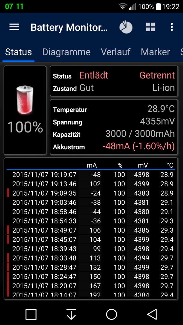

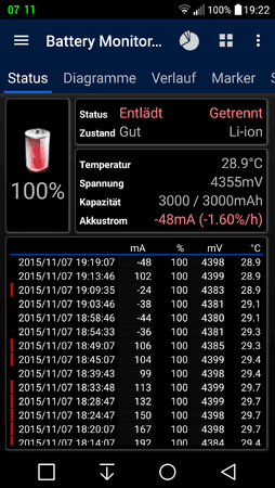

So nun habe ich es mal mit der App mitgeloggt
Man sieht es nun eindeutig das keine Erhaltungsladung stattfindet.
Also ich lade auch schon ziemlich lange induktiv und benutze auch diese App, aber diese Werte kann ich so nicht bestätigen. Vor allem der schnelle Abbau der Akkukapazität auf Deinem Screenshot ist schon merkwürdig?
Naja, also 1% Akku in 5h49min finde ich keinen schnellen Abbau. RE56 was hast du denn bitte für einen Standby Verbrauch über 5-6 h? Kann wohl kaum weniger sein wenn das G4 wenigstens im Tel.Netz eingebucht ist.

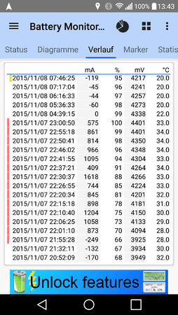

Also man kann hier eindeutig sehen das eine Erhaltungsladung stattfindet.
Welches Ladegerät benutzt Du?

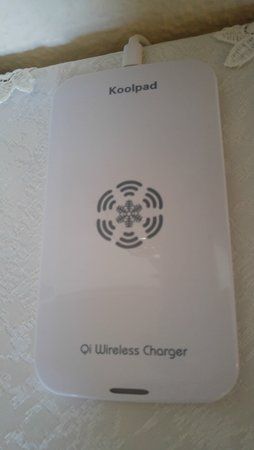

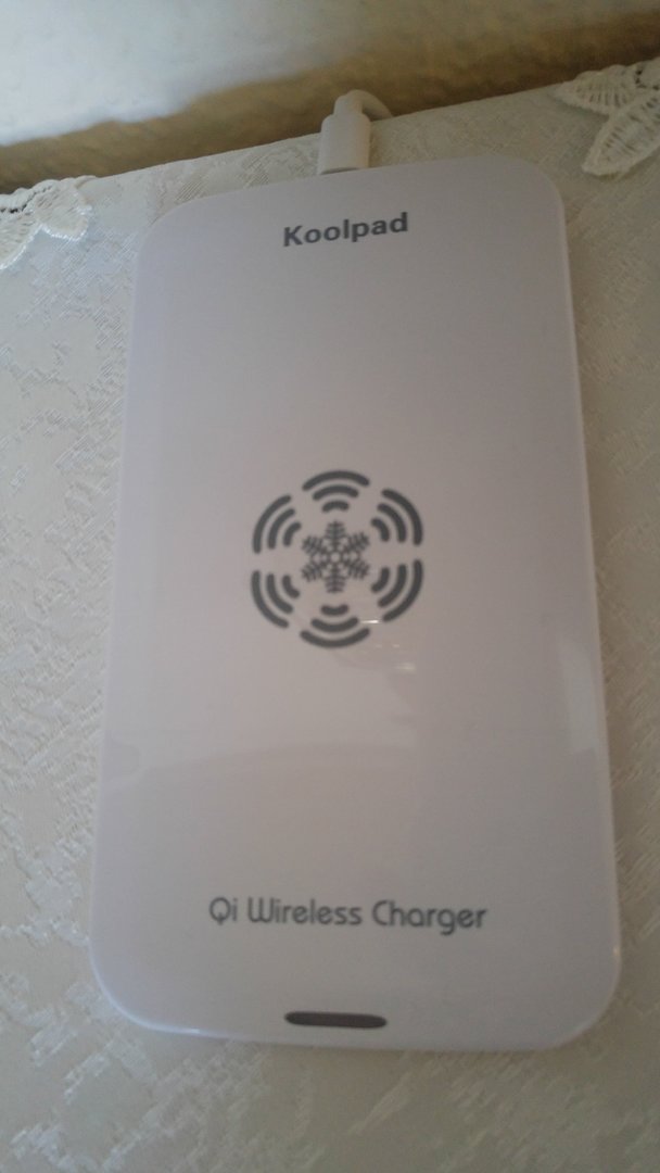

Dieses Teil habe ich vor ca 2,5 Jahren in England gekauft und betreibe es mit einem stink normalen USB Ladegerät 5V 1A, weil mehr kann das Ladepad eh nicht übertragen. Darauf wurden bisher ein S4, S5, Note4, G3 und jetzt ein G4 geladen. Es hat immer zuverlässig seinen Dienst getan und ist seinen damaligen Preis von umgerechnet ca 24 Euro immer noch wert.

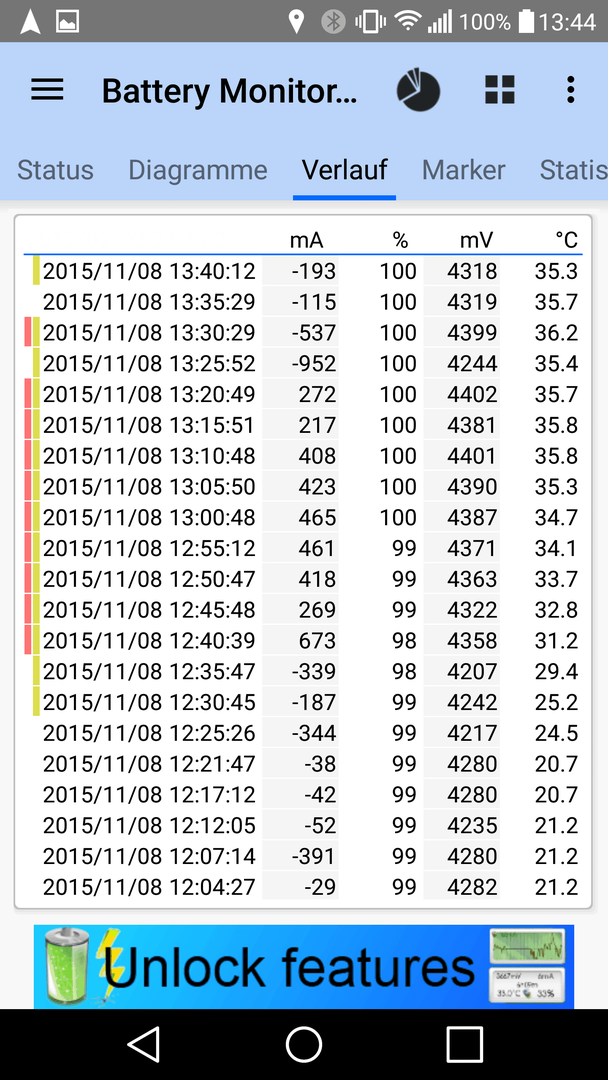

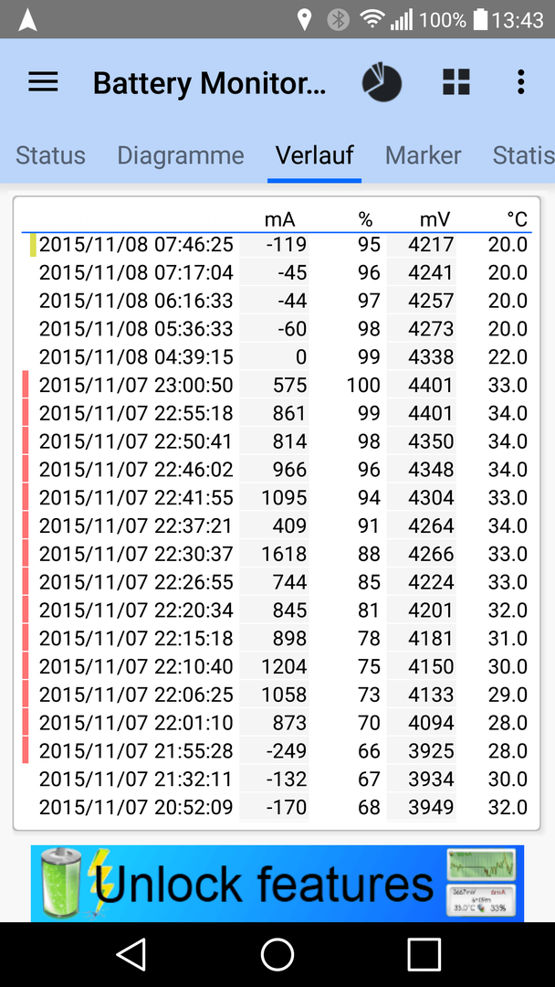

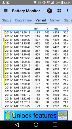

Ich habe nun mittlerweile das dritte !!! Ladegerät von Amazon kommen lassen. Neben dem Anker Qi, CHOETECH T511 habe ich jetzt das
MoKo Qi Dratlose Ladestation alle laden das G4 sehr gut. Doch bisher haben sich alle nach dem Ladevorgang abgeschaltet ... auch das Moko welches ja in den Standby gehen sollte. Ich habe auch mal mit GPS voller Hellingkeit usw. probiert da bleibt das Handy bei 100% ... nur Nachts halt nicht.

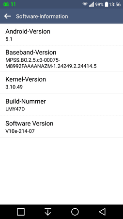

Welche Firmware habt Ihr drauf?
Die ganz normale zur Zeit aktuelle Firmware. Ich habe zwar ein O2 Branding, aber das sollte keine Rolle spielen.
