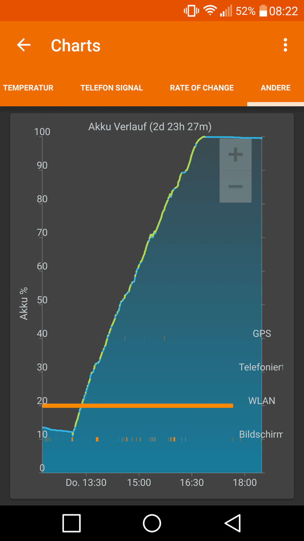

Die Aussetzer liegen wohl an dem zu schwachen Netzteil. Umso voller der Akku wird, umso weniger oder gar keine Aussetzer gibt es nämlich.
Ich nutze meine QI Pads nur am PC USB, der ja max 500mA hergibt. Es kommt zwar definitiv auch mehr raus weil sich keiner an die Spezifikation hält.
Dennoch überbietet jedes neuere Steckernetzteil den Wert locker und somit sollte es da nie Aussetzer beim Laden geben dürfen.
@Casemodder: darf man fragen, mit welcher App du diese Grafik ausliest?
Jo klar, "GSam Battery Monitor"
