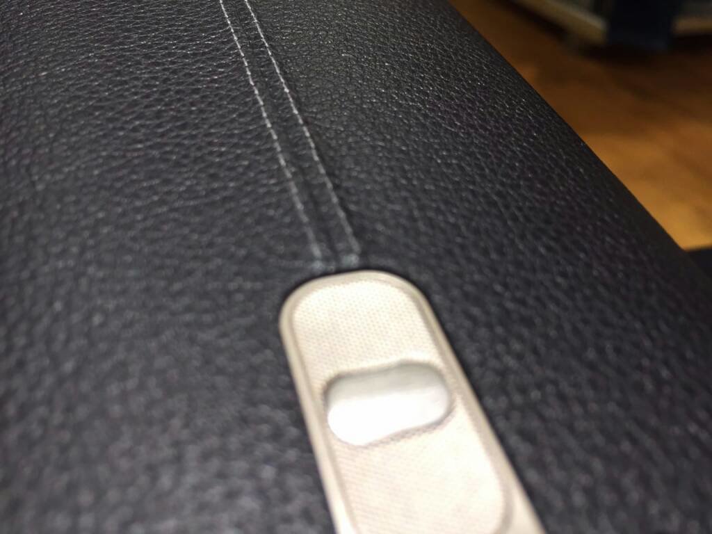

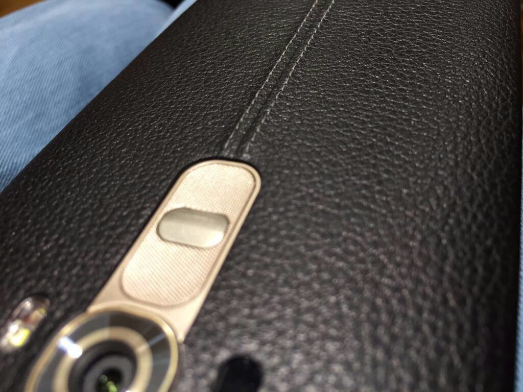

Wie sieht es denn bei euch aus. Ist der Deckel ein Stück höher durch den Sticker? Bei mir ist im Bereich des leider knopfs ca. einen halben mm spürbar. Fällt aber kaum auf.
Ist bei mir auch so.
Kann ich bei mir nicht bestätigen.
Bei mir ist es wie vorher. Es hängt wohl aber auch ein bisschen vom Layout der Sticker ab.
Poste mal ein Makro Bild vom Ledercover nahe an der Vol- Taste.
Ich habe das Plastikcover. Kann natürlich sein, dass diese eine unterschiedliche Höhe und Biegemomente haben.
Ich mache heute Abend mal ein Bild. Bin noch unterwegs..
So ging auch schneller wie gedacht. IPhone meiner Frau musste herhalten.
Hoffe man kann was erkennen.
