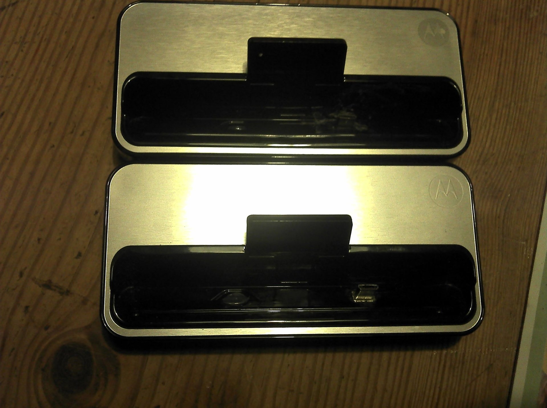

Lang genug hab ich auf eine Dockingstation gewartet. Jetzt habe ich gleich zwei vom ersten Stein umgebaut.
Aufwand: 10 € / Station in der Bucht, Heißklebepistole, ev. Lötkolben (damit das Defy mittig sitzt, sollten die Kabel verlängert werden, sonst ist es linkslastig) 1 - 3 h Zeitaufwand.

cestus schrieb:
Sieht echt gut aus :)
Eine Frage: hast du das so hinbekommen, dass das Defy problemlos reinrutscht wenn man es in die Dockingstation legt?
Oder ist es doch wieder manuelles Gefummel bis der Stecker passt.
Danke für die Blumen! :o
Ich habe mit dem Minitool die Ausnehmungen für die Stecker gefräst. Die Position des Steckers entspricht der des Originalsteckers (Kabelverlängerung) bzw. 5 mm weiter links (ohne Verlängerung). Bei einer Station habe ich das Kabel verlängert, damit das Defy mittig sitzt. Bei den dünnen Kabeln (6 Stück) ist die Löterei ziemlich nervig. Bei der zweiten ist das Defy ziemlich genau am linken Rand, dafür kommt man mit der Länge des Kabels aus.
Der Stecker muß dann mit Heißkleber befestigt und fixiert werden. Um den Stecker gerade zu bekommen, muß daß Defy gleich hineingesteckt und während des Härtevorganges den Oberteil der Station mit dem Defy so hinstellen, daß diese ein Dach bildet. Nicht zuviel Heißkleber auf einmal nehmen, da der Stecker und das Defy mit den Fingern fixiert werden müssen. Nach der Fixierung nochmal Defy vom Stecker nehmen und nocheinmal ordentlich Heißkleber drauf. Je besser fixiert wird, desto weniger Gefummel gibts nachher.
Bei offenen Oberteil auf der Innenseite, schräg links hinter dem Stecker kann, für die automatische Umschaltung auf Multimediamodus, ein Magnet ebenfalls mit Heißkleber befestigt werden.
