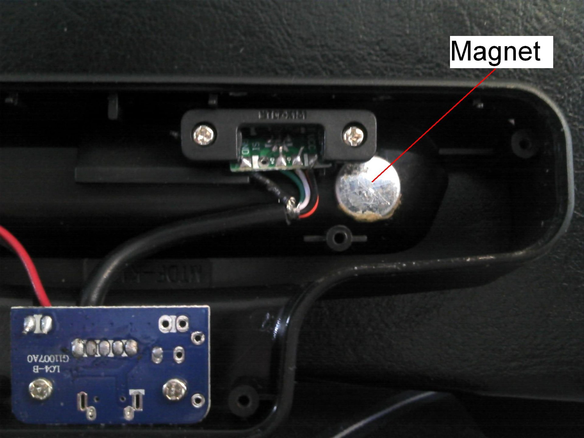

Weil kein Magnet eingebaut ist! Empfehlung: einen kleinen Magnet in die Dockingstation einkleben (falls sie geschraubt ist). Der Sensor sitzt zwischen USB-Anschluß und der Menütaste.
Oder falls die Station sich nicht aufschrauben lässt oder falls man erstmal nur ausprobieren möchte, ob man den Multimediadockmodus überhaupt haben möchte oder falls man einfach zu faul für einen Umbau ist --> die App Docksimulator aus dem Android Market laden.
Ich habe die Kidigi-Dockingstation jetzt mal aufgeschraubt (lässt sich aufschrauben: 6 Schrauben 2 sichtbar, die anderen vier unten den Gummifüßen). Aus einer alten Handytasche mit Magnetverschluss habe ich einen Magneten herausgeschnitten und mit einem Tropfen Sekundenkleber an der markierten Stelle (s. Anhang) festgeklebt. Funktioniert einwandfrei und ist innerhalb von 10 Minuten erledigt.

Um den Bildschirm dazu zu bringen bei eingestecktem Ladegerät an zu bleiben braucht man nur in den Einstellungen des Defy bei Anwendungen -> Entwicklung einen Haken bei "Aktiv lassen" machen. So sparich ich mir den Magneten und habe trotzdem beim Einstecken das Homedock. :biggrin:

ich wollt euch auch mein Umbau nicht vorenthalten. Sobald das Defy drin sitzt, sieht es aus, wie ne original Dockingstation. Durch den Magnet wird auch die Multimedia-DockApp gestartet.
