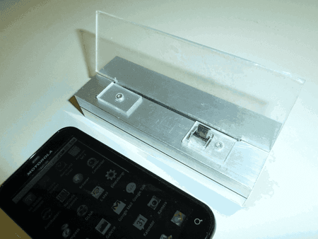

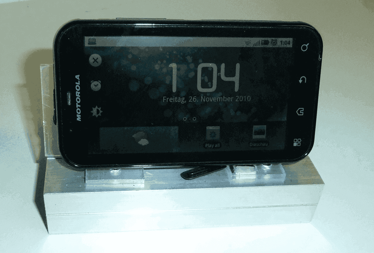

Hi,
habe jetzt die mechanischen Arbeiten an der Eigenbau-Dockingstation für mein Defy fast abgeschlossen. Noch etwas Farbe drauf und ein paar Detailarbeiten, dann ist dieses Problem auch gelöst. Fotos der fertigen Version werden folgen.
Das mit dem Magneten war ein echt guter Hinweis!
