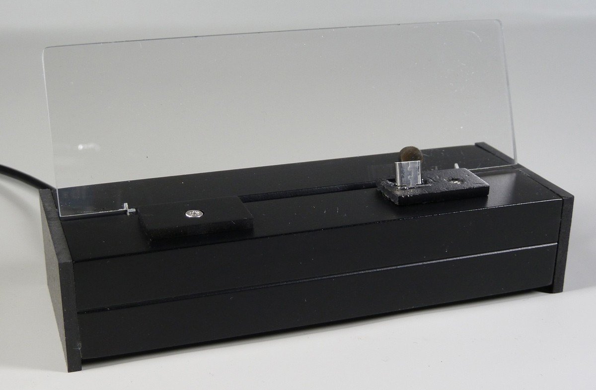

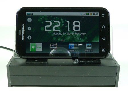

So, wie versprochen hier die Fotos meiner fertigen Dockingstation für mein Defy. Ist optisch nicht so perfekt, wie ich es mir vorgestellt hatte, aber für meinen Schreibtisch wird es reichen.
RJ45
Reaktionen: defymike, Dodge, granadn und 4 andere
Sieht doch top aus!
Willst du nicht in Serienfertigung gehen? ;)
Gutes Ding! Konstruktion ist mir im Großen und Ganzen klar.
Wie hast Du die Scheibe leicht schräg montiert? Aus welchem Material ist die rechte Auflage - sieht nicht nach Holz aus. Der Rest ist verklebtes Holz, oder?
Wie ich sehe, besteht hier Interesse an der Konstruktion.
Bei dem Geräteträger handelt es sich um ein Aluminiumprofil 22x44mm. Gibt es als 1m Stangen im Baumarkt. Ebenfalls wie die 4mm dicke klare Acryl Rückplatte und 3mm seitlichen PVC Hartschaumplatten in schwarz. Dann werden noch 2 Schauben M2 (aus einer alten Festplatte) und ein USB Kabel mit microUSB-B Stecker (Fachhändler vor Ort) benötigt. Zur farblichen Anpassung ein aluminiumtaugliches Grundiermittel und matt schwarzer Lack. Ein Magneten nicht zu vergessen.
Als sonstige Materialien benötigte ich noch "zwei komponenten Klebstoff", Schleifpapier (120, 360, 600) und diverse Geräte zum fräsen, sägen, bohren, schleifen und gewindeschneiden.
Materialkosten ca.: 10 Euro
Arbeitsleistung: ca. 12 Stunden
Nun zur Konstruktion selbst. Der Aluminiumträger wurde auf 115 mm Länge geschnitten. Oben wurde ein Schlitz von 80mm mittig eingefräst, welcher die Rückhalteplatte aufnimmt. Zur Aufnahme des Steckers wurde eine rechteckige Aussparung eingearbeitet.
Die Acryl Rückplatte wurde in der Breite passend auf den Aluminiumträger zugeschnitten. Die Platte selbst steckt 20mm tief in dem Aluminiumträger und wurde dort später mit Klebstoff im richtigen Winkel fixiert.
Da das Telefon nicht auf der Seite aufliegen kann, weil die Abdeckung für den USB-Anschluss stört, wurden als Unterlage zwei passende Acryl-Distanzstücke erstellt. Eines als reine Ablage und das andere als Aufnahme für den USB-Stecker. Der USB-Stecker wurde von dem Plastikschutzmantel befreit und in die Aufnahme eingeklebt. Leider hat die Verklebung zu Spannungen im Acryl geführt, so dass es gerissen ist. Ich habe die Halterung aus Hartschaum neu gefertigt, da diese flexibler ist. Den richtigen Winkel für die Verklebung zu finden war auch nicht so einfach. Ich konnte ja nicht das Risiko eingehen, dass der Klebstoff vielleicht in das Telefon eindringt.
Nun wurden das Aluminium und die Schnittkanten der Acryl-Elemente von Hand geschliffen bis keine Bearbeitungsspuren mehr zu sehen waren. Der Grundkörper wurde mehrmals grundiert und geschliffen. Zum Schluss wurden drei mal Lack aufgetragen.
Endmontage, alles verkleben und verschrauben, von Verunreinigungen befreien und den Magneten einkleben.
Das war schon alles.
