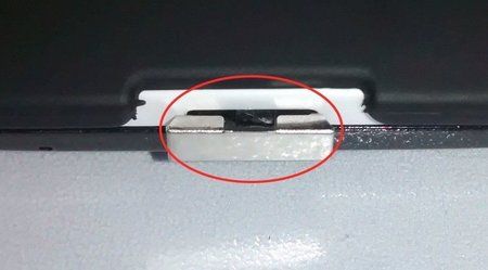

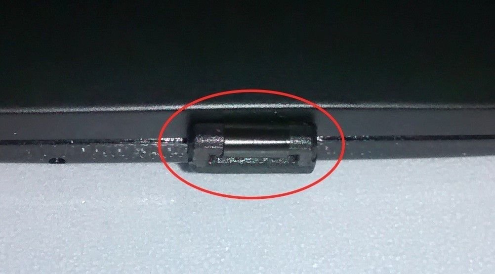

Heute ist meine Bestellung aus China eingetroffen. Ich habe mich nun ans Werk gemacht und das Qi-Pad in mein Moto G verfrachtet. Das Pad passt ohne Probleme ins Gehäuse und das Back-Cover lässt sich auch problemlos wieder aufklipsen. Da das Moto G im Gegensatz zum Note II keine Herstellervorbereitung besitzt erfolgt der Anschluss hier über den nach außen geführten Micro USB-Stecker.
17.01.2014 - Mittlerweile ist auch meine Bestellung von DealExtreme (rechtes Bild) eingetroffen.
Wer seinen USB-Anschluss oft braucht wird also nicht unbedingt glücklich werden.
Den Adapter im linken Bild gibt es in zwei Ausführungen. Für das Moto G ist die "narrow-interface up" (schmale Seite der USB-Buchse oben) Variante zu wählen. Im Gegensatz zum Video lässt das Flachbandkabel auch wie im Bild bündig auf der Unterseite verlegen. Die herausstehende "Kabelschlaufe" welche im alten Bild sichtbar war entfällt dadurch.
Universal QI Wireless Charging Receiver film for micro-USB of All Android Mobile | eBay
Der Adapter im rechten Bild passt ebenfalls beim Moto G und stammt von DealExtreme. Bei diesem Adapter wird das Kabel auf der Unterseite herausgeführt und lässt sich auf Grund des Stecker Design auch leichter abziehen (Back-Cover sollte dazu aber etwas angehoben werden). Des weiteren bietet er mit 650mA Output einen etwas höheren Ladestrom.
ZY-408 Wireless Charging Receiver for Mobile Phone Micro USB - Black - Free Shipping - DealExtreme

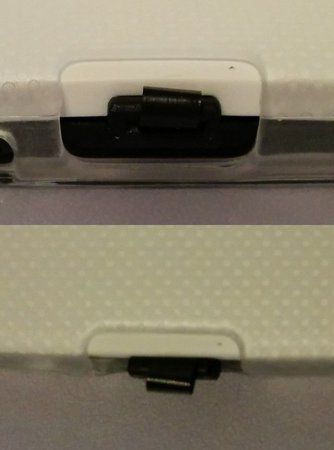

Mit TPU Case (Mumbi, ...) wird es etwas fummelig, da du erstmal mit den Fingernägeln links und rechts unter den Rand des USB-Steckers kommen musst. Ich habe dir unten mal ein Bild angehängt (Moto G und Mumbi TPU Case).

Oh ja das ist sehr knapp. Ich nutze ein Leder flip cover. Da ist auch so wenig Platz. Naja trotzdem danke für die Mühe.

In meinem Moto G steckt nun das minimal stärkere Qi Pad von DealExtreme (Das mit dem silbrigen Stecker). Die Stecker ragen übrigens bei beiden Pads gleich weit aus dem Gerät.
