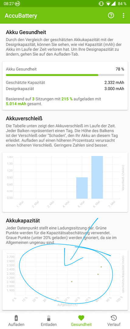

@Ch3ck3rM0n
Könntest du mir bitte einen Screenshot hiervon zeigen:
Zur Laufzeit an sich kann ich noch nichts aussagekräftiges sagen (ist zumindest nicht schlechter als vorher).
Der ermittelte Akkuzustand ist nach 2,5 Ladezklen jedoch erstmal niedriger als beim alten Akku.
Was ich bisher beobachten konnte ist dass während des Ladens mit DashCharge die Schätzung erstmal über 3000 mAh liegt und dann langsam sinkt.
Ab 80% nimmt der Wert dann schneller ab (weil hier natürlich auch die Ladegeschwindigkeit absichtlich abnimmt).
Ohne DashCharge ist es andersrum. Der Wert steigt bis etwa 2800 mAh bei 80% Akkustand.
Die App hatte natürlich keine Daten des alten Akkus.
Ich erhalte jetzt bessere Werte angezeigt.

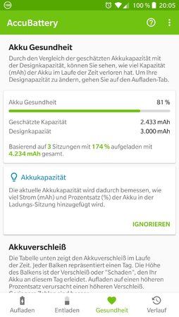

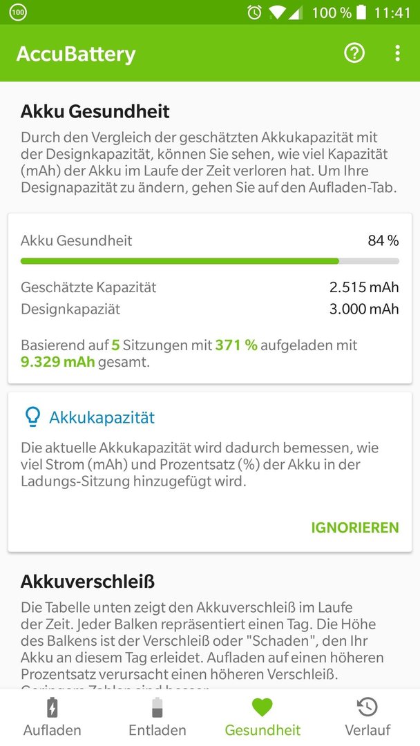

Ich denke meine Vermutung war richtig. Vorhin das Telefon wieder von 1% auf 100% geladen, was die App jetzt als Gesundheitszustand ausspuckt ist nun doch nicht so katastrophal wie anfangs angezeigt :thumbsup:
Reaktionen: Elektro, Yussuf76 und AcmE85
