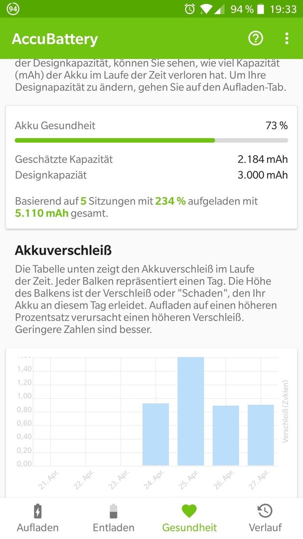

Meine geschätzte Kapazität / Gesundheit ist noch bescheidener. :huh:

@TomTim Das ist wohl der bisher niedrigste, geschätzte Wert den ich gesehen habe.
Wie ist denn deine Akkulaufzeit noch so? Akkutausch oder liebäugelst du mit dem OP6?
