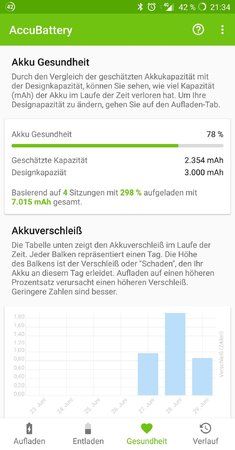

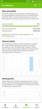

Hallo!
Ich habe mal nen Screenshot angehängt.
Ich habe die AccuBattery Daten gelöscht. App deinstalliert und wieder installiert. Akku auf ca. 8% entleert und voll geladen. Ergebnis siehe Screenshot. Bin mal gespannt wie sich das weiter entwickelt.
Schönen Tag noch.
Reaktionen: malteknalte
Das sieht doch auf dem "Papier" schon mal gut aus.
Hattest du den Akku vom Anbieter auf von Seite 1 Post#2 bestellt?
Ja aufm Papier schauts gut aus!
Ich bin mal gespannt wie sich das. Diese Woche so in der Praxis verhält. Habe jetzt erst 2 Ladezyklen mit dem neuen Akku.
Ja, das is der Akku aus dem Post auf Seite 1.

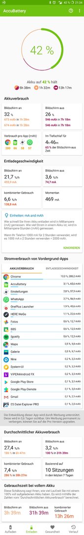

Bei mir ist das Ergebnis ehrlich gesagt noch ziemlich ernüchternd. Akkukapazität liegt laut AccuBattery bei ca. 2350mAh.
Der "Battery Drain" ist ziemlich hoch. Vor allem die DOT ist schlecht: 34% Akku in 1,5 Stunden. (automatische Helligkeit)

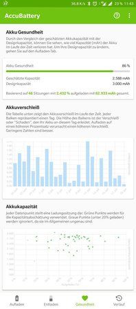

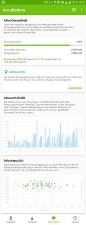

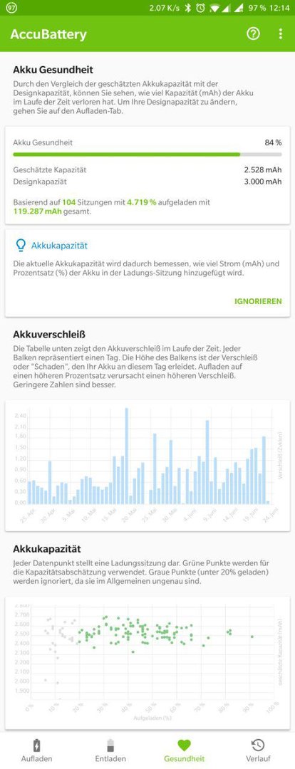

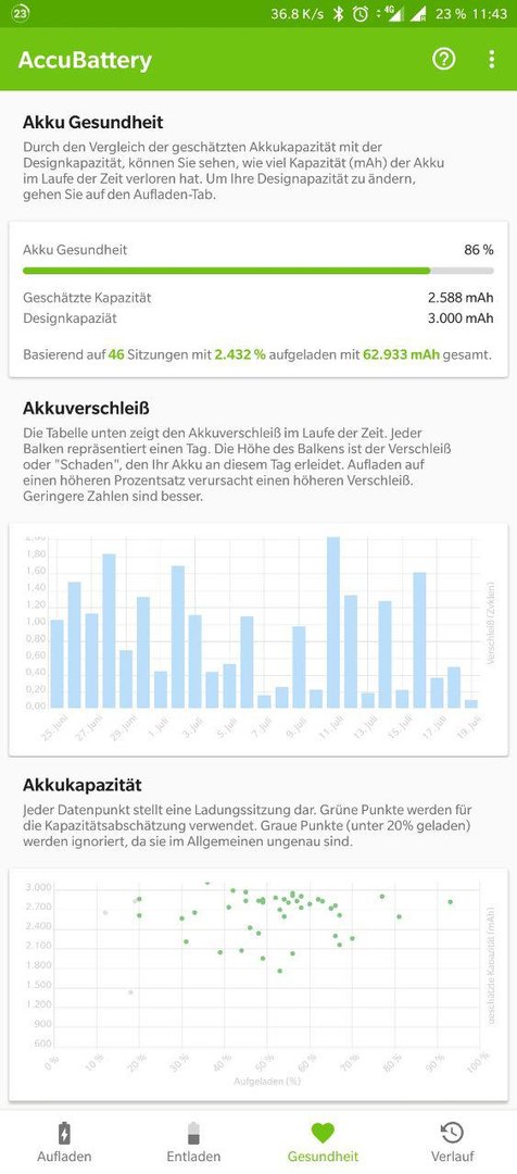

Hier einmal mein Vergleich. Ich bin durchweg zufriedener mit dem neuen Akku als AccuBattery, wie zuvor schon erwähnt, anzeigt.
Reaktionen: AcmE85
