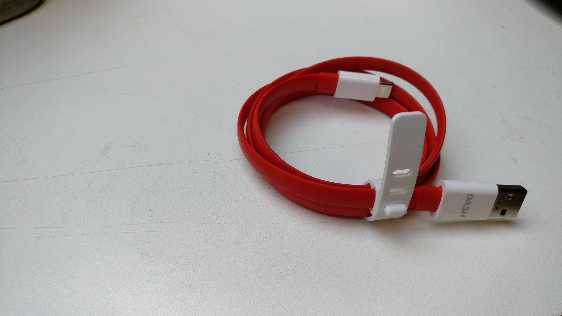

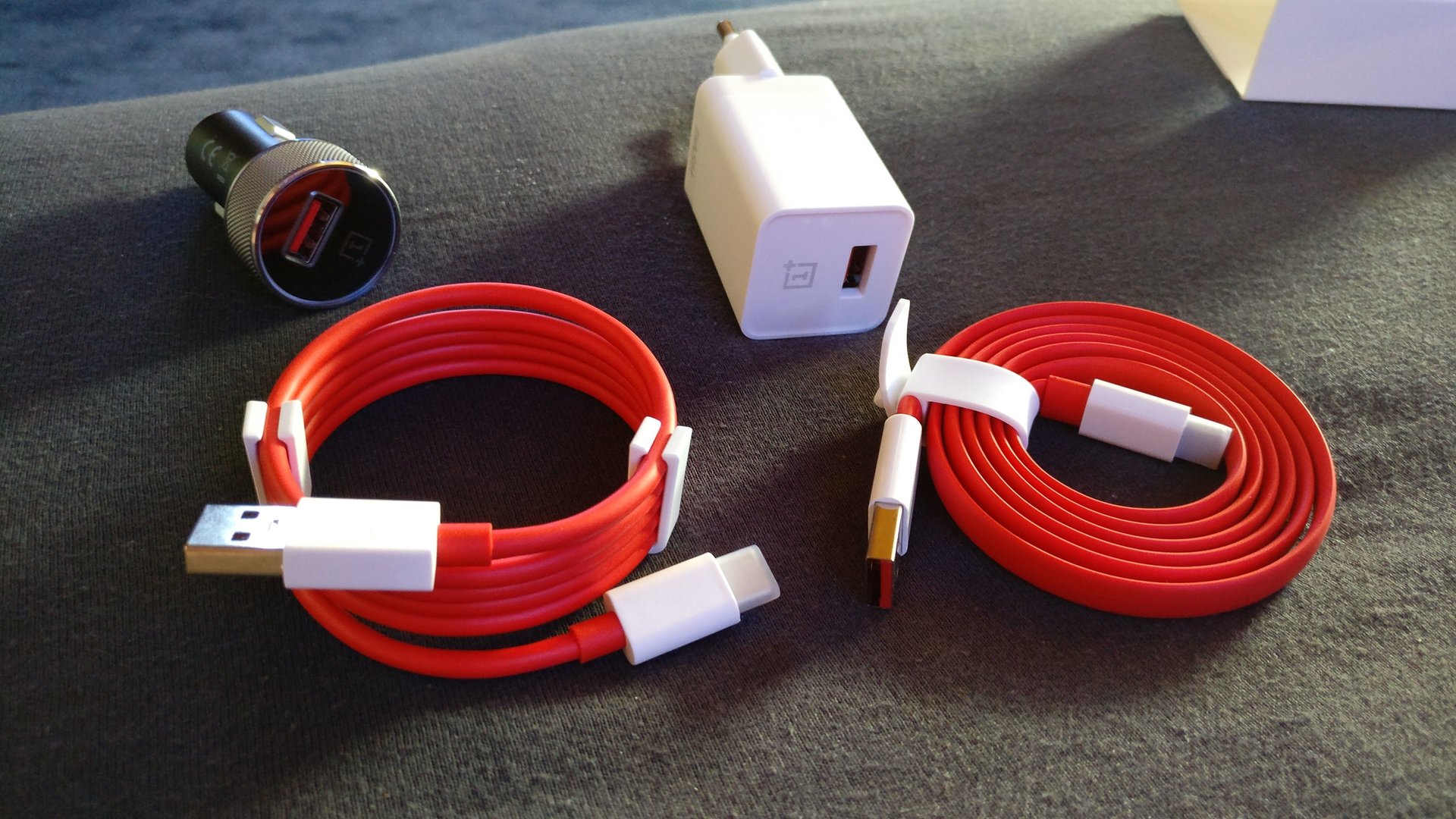

Ich hab mir ein zusätzliches Ladegerät gekauft. Die haben ein flaches, sehr weiches Kabel. Das lässt sich sehr gut handhaben. Man kann es auch gut aufrollen und es ist eine Art Kabelbinder dran, perfekt für den Transport (rechts):

Wie gesagt, nen normalen Charger noch dazu, dann haste das flache weiche Kabel. [emoji106]
@Idroit
Ist das nicht das Kabel, welche beim ONE3 dabei liegt? Hatte Deine Bilder oben gesehen.
Weil das flache 100cm Kabel ist nicht lieferbar gerade!
Nee, dabei ist das starre runde.
Reaktionen: Bernd
