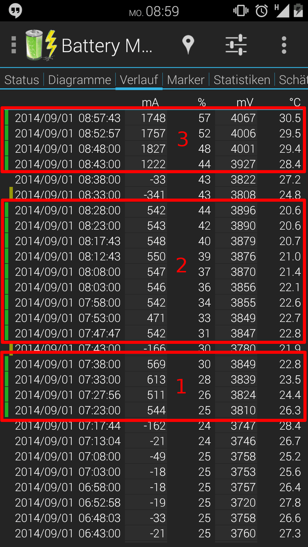

ich logge das mit battery Monitor widget
Also das vermeintlich "gute" Amazon Basic Kabel 1,8m mit vergoldeten Steckern taugt auch nichts....
max. 600mA
Kann hier wer gute ladekabel empfehlen?
Kurze Auswertung des Amazon Kabels:
AmazonBasics USB 2.0-Kabel A-Stecker auf Micro-B-Stecker (1,8 Meter)
AmazonBasics USB 2.0-Kabel A-Stecker auf: Amazon.de: Computer & Zubehör
1: ANKER 4,8A KFZ-Lader + Amazon Kabel
2: NoName Steckernetzteil 1,5A (Aufdruck), bringt aber wohl eher 2A + Amazon Kabel
3: NoName Steckernetzteil + Das dazugehörige Kabel 1,2m
Werde das nächste mal dieses "billig" Kabel in Verbindung mit dem ANKER KFZ Lader testen...

Habe gerade noch mal gemessen, Länge und Widerstand.
Amazon Kabel: 1,8m - 1,1 Ohm
Billig Kabel:1,5m - 0,4 Ohm
Das wird der Grund sein. Werde heute Abend mal das Originale Kabel messen.

So, ich habe jetzt einige Kabel ausgewertet:
Widerstand Messspitzen/Kabel Multimeter 0.2 Ohm (im folgenden bereits abgezogen)
Gemessen wurde eine Strecke.
Referenz:
Original OnePlus One Kabel: 80cm // 0.1 Ohm
No Name Kabel von Qi-Ladepad(1): 160cm // 0.2 Ohm
Original ASUS Nexus 7 Kabel: 80cm // 0.3 Ohm
No Name Kabel: 80cm // 0.3 Ohm
No Name Kabel von Qi-ladepad(2): 100cm // 0.6 Ohm
Amazon Basic Kabel: 180cm // 0.9 Ohm
Ladestrom habe ich mit einem 2A Steckernetzteil bzw. einem 4.8A ANKER Lader getestet:
Alles was mehr als 0.2 Ohm hat, bringt bei mir <1000mA Ladestrom.
Lediglich das Originale One Kabel und das eine Kabel meines Wireless Ladpads schafft ~1850mA ins One zu schaufeln.
Klar verloren hat das Amazon Basic Kabel mit "vergoldeten" Anschlüssen. Mehr als 600mA waren damit nicht drin.
Die 5-6€ könnt ihr euch sparen wenn ihr ein Kabel zum schnellen Laden sucht.
Reaktionen: bbfh, avalon666, Fabipro und 2 andere
