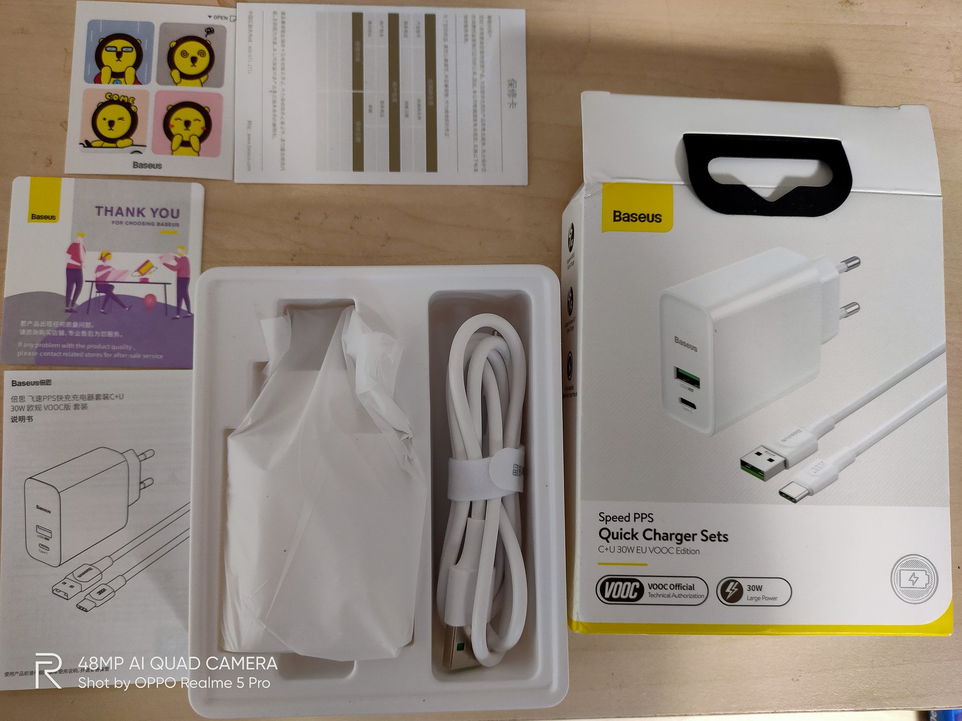

W50L schrieb:
Das gerade bekommen :
Funktioniert an jedem Realme denn
VOOC 2 bis 4 wird automatisch erkannt!
eBay Artikelnummer: 184306061302
Lieferumfang:
Das Ladegerät hat aber nur 30 Watt, keine 50 wie das originale Netzteil. Daher wären die Ladezeiten (50/100%) mal sehr interessant.

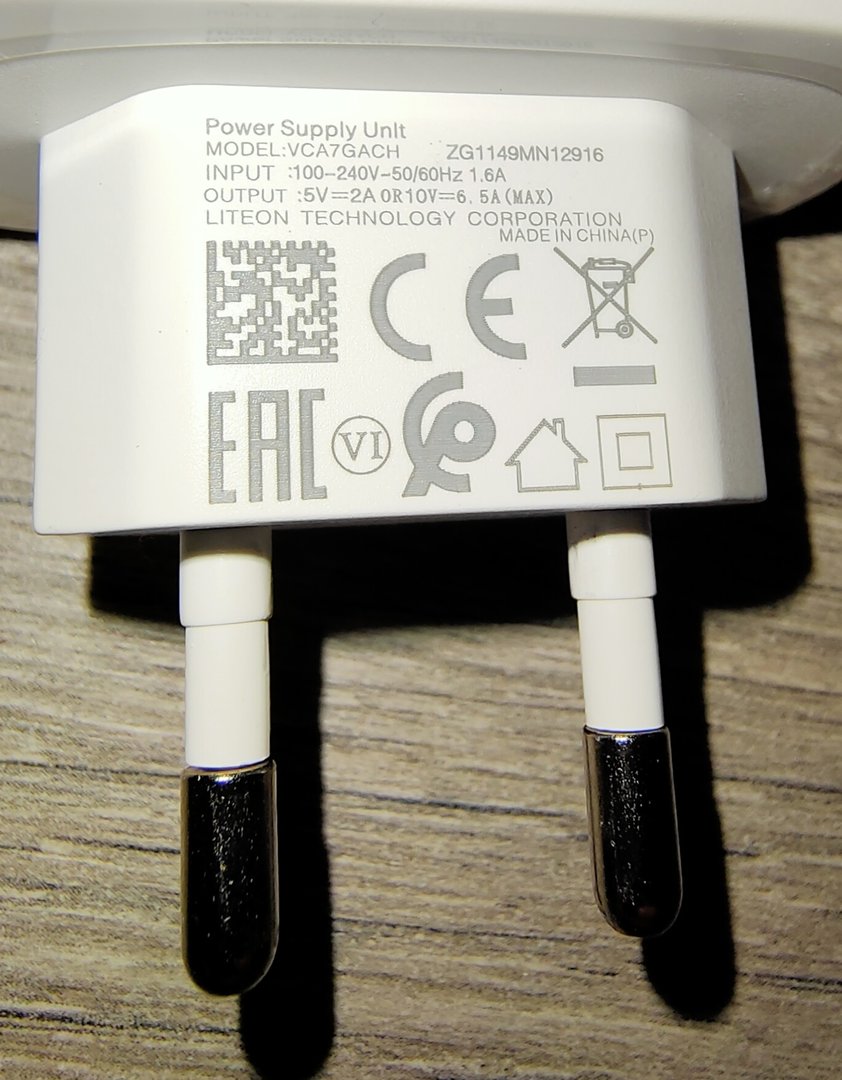

Gibt ja genug Ladegeräte bei eBay, habe mir gerade Artikel 233684186961 (Original Oppo) dort bestellt, knapp 20 €. Max. 65 W mit 5 V oder 10 V Ausgangsspannung und entsprechenden Strom 2A oder 6,5 A.

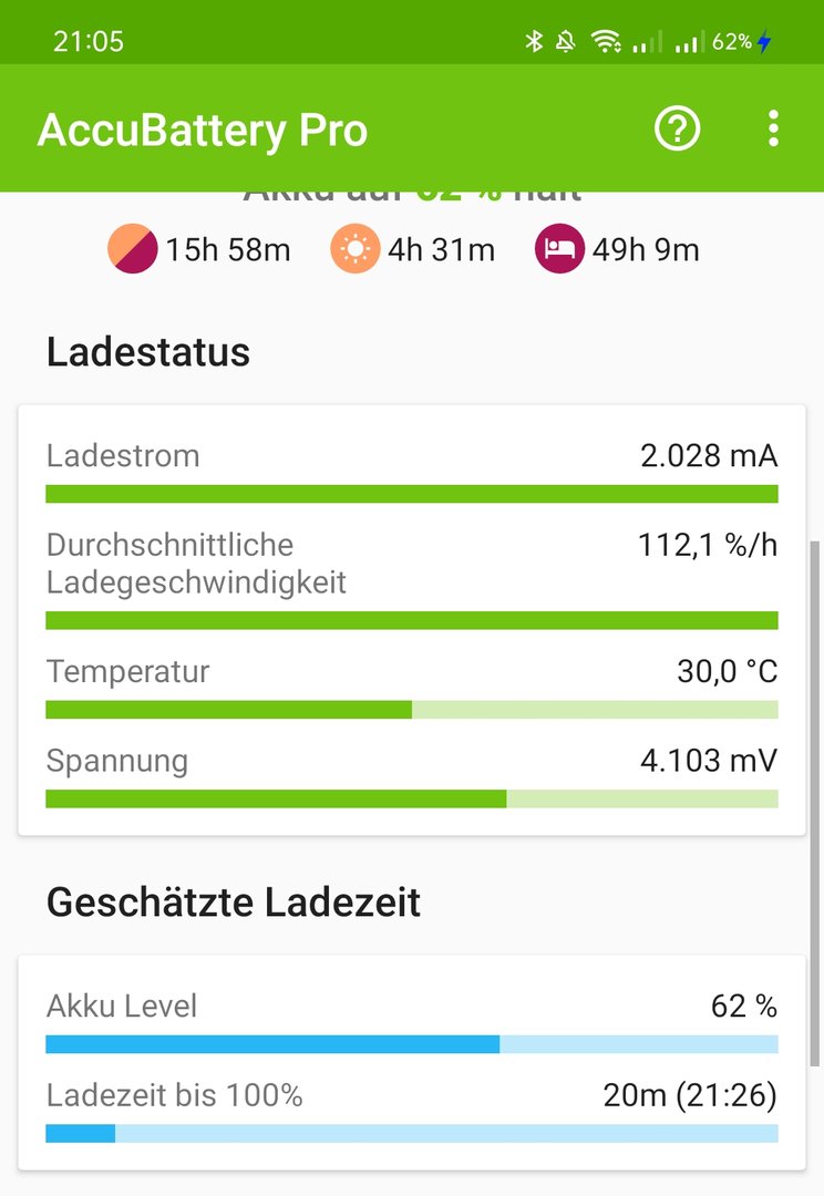

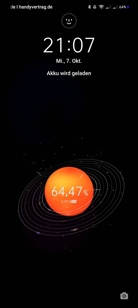

zu früh gefreut, die geliebte orangene VOOC Kugel erscheint beim Laden, aber:
Lädt lt. App nur mit max. 2,088 A und 4,029 V.
IMG_20201007_211221.jpg Screenshot_2020-10-07-21-07-22-35.jpg Screenshot_2020-10-07-21-06-04-11.jpg
Bearbeitet von: hagex - Grund: Bilder verkleinert. Gruß von hagex
Ich würde mal behaupten, die App erkennt den Dual-Akku nicht.
Dann wären dass schon 4 Ampere.
Und die 4,1V ist deine Akkuspannung, nicht die vom Netzteil heraus gegebene Spannung.
Dann wäre es eher 4A*5V= 20W.

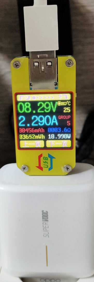

Habe mir mal ein cooles Teil bestellt, mit dem ich direkt an der Ausgangsbuchse des Netzteils sehe, welche Spannung und welcher Strom geliefert wird und beim Oppo-Netzteil (über eBay nachgekauft) wird folgendes geliefert, Akkuladung war bei ca. 30 %, original USB Kabel Realme verwendet:
8,7-8,8 V
2,1-2,2 A
Unterm Strich bieten die Nachkaufnetzteile (selbst VOOC fähige) max. 20 W Ladeleistung. Völlig unabhängig, ob das Handy ein/zwei oder zehn Akkus drin hat, das was das Netzteil liefert ist das, was zählt. Leider.

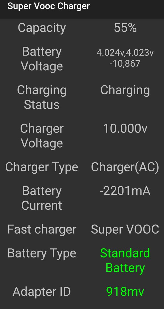

hier nochmal ein Bild von der Ladeleistung des 50 W Oppo Vooc Ladegeräte von eBay.
Hier wurde weiter oben auf falsche Angaben wegen zwei Akkus usw. hingewiesen, aber man sieht deutlich:
Das Netzteil liefert "nur" 19 W.... oder besser gesagt, das X2 Pro holt sich einfach nicht mehr ab.
Hast du denn auch ein Ladekabel dran was VOOC kann?
Besteht das Problem auch mit einem VOOC Ladekabel und ohne Messgerät?
Kabel und Ladegerät müssen ein Vooc Chip integriert haben und tauschen sich aus, wenn du jetzt das Meßgerät dazwischen hast, funktioniert der Ausstausch evtl. nicht.

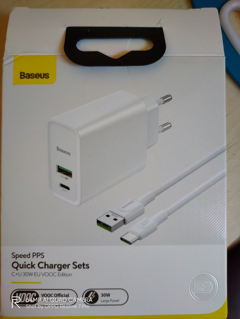

Sonst mal ein Set kaufen, wo Ladegerät und Ladekabel auf jedenfall zusammenpassen.
so ähnlich das was ich hab (gibt's auch mit 65W VOOC Zertifizierung)
