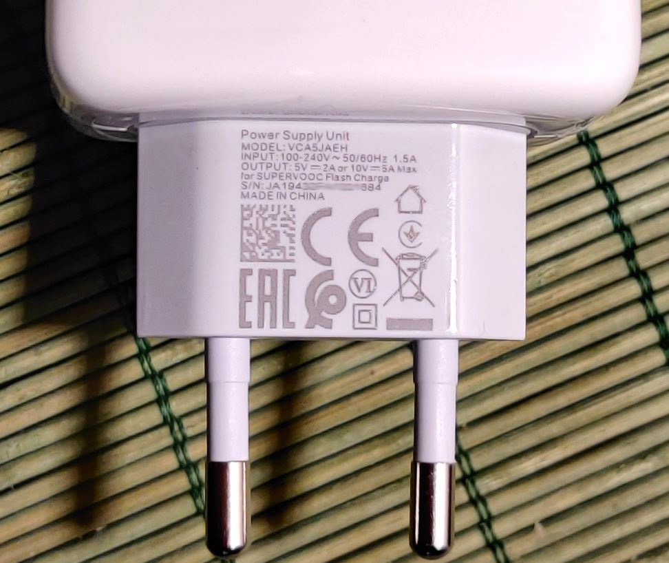

Bei der EU-Version liegt auch ein Ladegerät mit EU-Stecker (ohne Adapter) bei.
Modell: VCA5JAEH
Input: 100-240V ~ 50/60Hz 1,5A
Output: 5V = 2A oder 10V = 5 Max
SUPERVOOC FlashCharge
Perfekt, dann erübrigt sich das ja

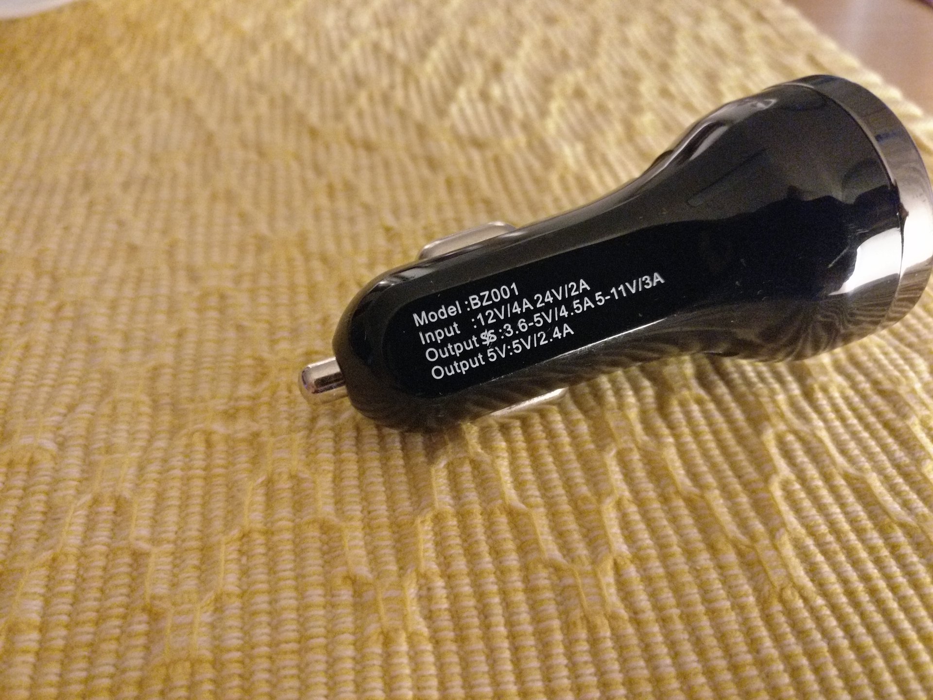

Also, ich habe ja ein Ladegerät für mein Oneplus damals gekauft. Mit dem ging dash-Charge im Auto.
Aber damit kann ich nun das X2 Pro nicht mehr schnell laden. Egal ob mit Oneplus oder Realme Kabel.
Ich bekomme, egal an welchem der beiden Buchsen (normal 5V 2,4A) (oder QuickCharge) nur max 1,9A von der Ampere-App angezeigt. Also sagen wir mal 5V 2A.
Da dies selbst am 5V 2,4A Ausgang so ist, vermute ich, dass Quickcharge nicht gestartet wird. Sondern ein Fallback auf Standard-Ladung erfolgt. Und da aber nicht 2,4A sondern nur 2A vom Handy ausgehandelt werde (deshalb kann das Original-Steckernetzteil wohl auch nur 2,0A auf 5V und nicht 2,4A)
Die Frage ist nun, wieso konnte ich mit dem Oneplus Dashcahrge nutzen, mit dem Realme aber kein SuperVOOC.

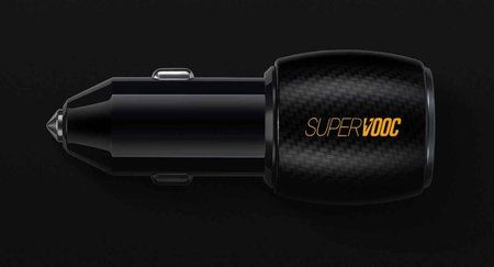

Im Anhang nun das Bild vom Autoladegerät:
Ich denke mir, dass das Oneplus ja 5V 4A genutzt hat (und der Autolader stellt auch 4,5A bei 5V zur verfügung.) Deshalb ging das wohl.
Das Realme brauch aber 10V.
Das kann der Lader zwar. Also sollten 3A gehen, aber anscheinend erfolgt nicht die Umschaltung auf 10V!

Das deckt sich mit meinen QuickCharge 4+ Versuchen
Sobald das realme X2 Pro mit seiner 50W SuperVOOC Flash Charge fremde Ladeprotokolle empfängt, werden unabhängig von den maximalen Leistungdaten der Fremd-Ladegeräte nur Standart Spannungs- und Stromwerte von max. 5V und 2A zur Ladung freigegeben.
Also hat @MuP mit dem Kauf des Official OPPO SuperVOOC CarCharger eine richtige Entscheidung getroffen.
Reaktionen: MuP und buddelman

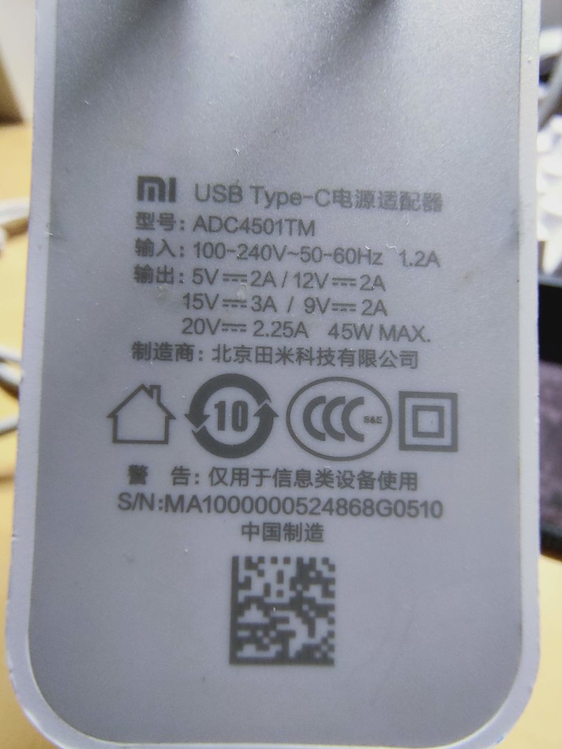

So, ich habe mal das Netzteil von meinem in 2016 gekauften Xiaomi Laptop probiert, aber trotz 5V/9V/12V/15V/20V Versorgung funktioniert dieses überhaupt nicht. Es fängt an zu laden, dann nach einer halben Sekunde hört es komplett auf und danach beginnt es wieder und hört wieder auf, das ist ein unendlicher Rhythmus. Also nicht kompatibel.
Will mir auch ein 2tes Netzteil kaufen, jedoch denke ich das nur die originale mit 50 Watt funktioniert.

SuperVOOC Auto-Ladegerät:
@MuP
Hier gibt es ein Teardown von dem Lader.
Anscheinend unterstützt er SuperVooC mit 10V 5A = 50W, Oneplus DashCharge (VOOC 2.0) mit 5V 4A = 20 W, und Notlösung 5V 2A = 10W für alle anderen Geräte.

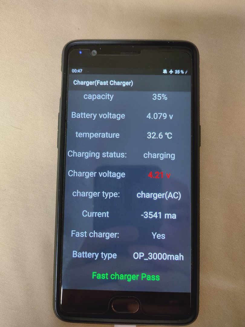

Realme X2 Pro Netzteil kann Oneplus DashCharge mit 20W:
Modell: VCA5JAEH
Es kann aber auch Dash Charge mit 5V 4A, gerade an meinem Oneplus 3 getestet mit Realme Netzteil und Realme Kabel.
Steht zwar nicht drauf, ist aber so.

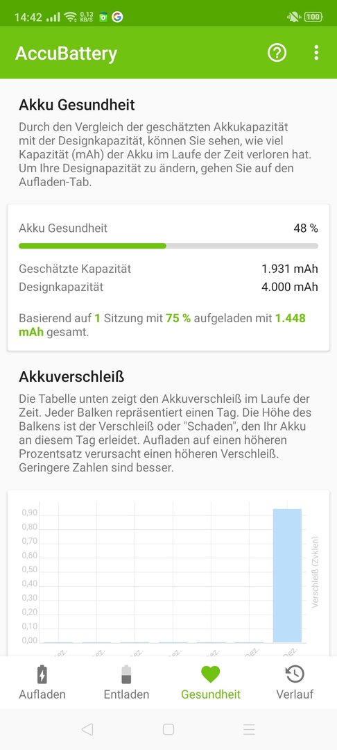

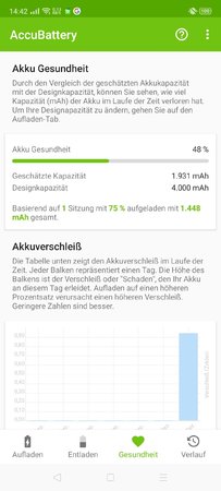

Hm, ok, dass macht es nicht leichter.
Ich denke das ist wohl der Grund, warum ich hier auch nur 1931 mAh als Kapazität gemessen bekomme.

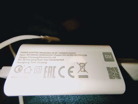

Wie kann es sein, dass ein Xiaomi Mi A2 an einer Intenso QC 3.0 Powerbank mit 2,3A laut Ampere-app lädt, aber mein X2 Pro dort nur 830mA anzeigt?
Wieso kann ich im Gegenzug mit einem Xiaomi QC3 oder QC4 (siehe Bild) Netzteil mit 1,75A bei 9V also fast 18W laden?
Wenn dein Ladestrom errechnet nur auf die Kapazität von einen Akku kommt, obwohl zwei verbaut ist, dann liegt es nahe dass auch nur der halbe Strom gemessen wird. Accu Battery errechnet die Akku Kapazität, indem Sie den Strom über die Zeit beobachten. Ist die gemessene Kapazität falsch, wird auch der gemessene Strom falsch sein.
Wenn Akku Battery einen Ladestrom von 830mA anzeigt, werden es in Realität 1,660mA sein. Damit kämen wir nah an die 1,75A des 18W Schnellladens bei 9V. Beobachte einfach mal den Zuwachs der Akku Prozente über Zeitabschnitt X und brechne dir selbst wie viel mAh pro Stunde in dein Gerät gehen oder wechsle die App.

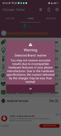

Du hast so recht, ich habe mich im Prinzip nur die ganze Zeit von den Mess-Apps verwirren lassen.
Bei dieser App "Charger Tester" (siehe Bild) wurde wenigestens eine Warnung angezeigt, die im Prinzip auf die Dual-Batterie-Problematik hinweist.

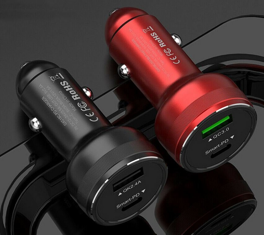

Gibt es ein Ladegerät, dass im Auto mehr als 2*18W USB-PD kann?
Mir ist dabei wichtig gleichzeitig 2 Geräte mit zB. jeweils 30W laden zu können. So etwas habe ich noch nicht gefunden.
Am ehesten kommt dieser 2*18W Lader hin:
Anker PowerDrive III Duo USB-C-Ladegerät fürs Auto, 36W 2-Port PowerIQ 3.0 Ladegerät, Power Delivery für iPhone XR/Xs/Max/X / 8, Galaxy S10 / S9, Pixel 3a / 3 / XL, iPad Pro 2018 und mehr:Amazon.de:Elektronik
Der hier ist zwar auch gut, aber soll angeblich immer nur 1 Gerät können, weil er bei 2 gleichzeitig zurück auf 5V schaltet:
Auto Ladegerät, Baseus USB C KFZ Ladekabel PD3.0 Schnellladung für iPhone 11 Pro X XSMax XR, iPad Pro 2018, Quick Charge 4.0/3.0 für Samsung Galaxy S9 Note9 Note 10+, 5A 30W für Huawei - Schwarz:Amazon.de:Elektronik
