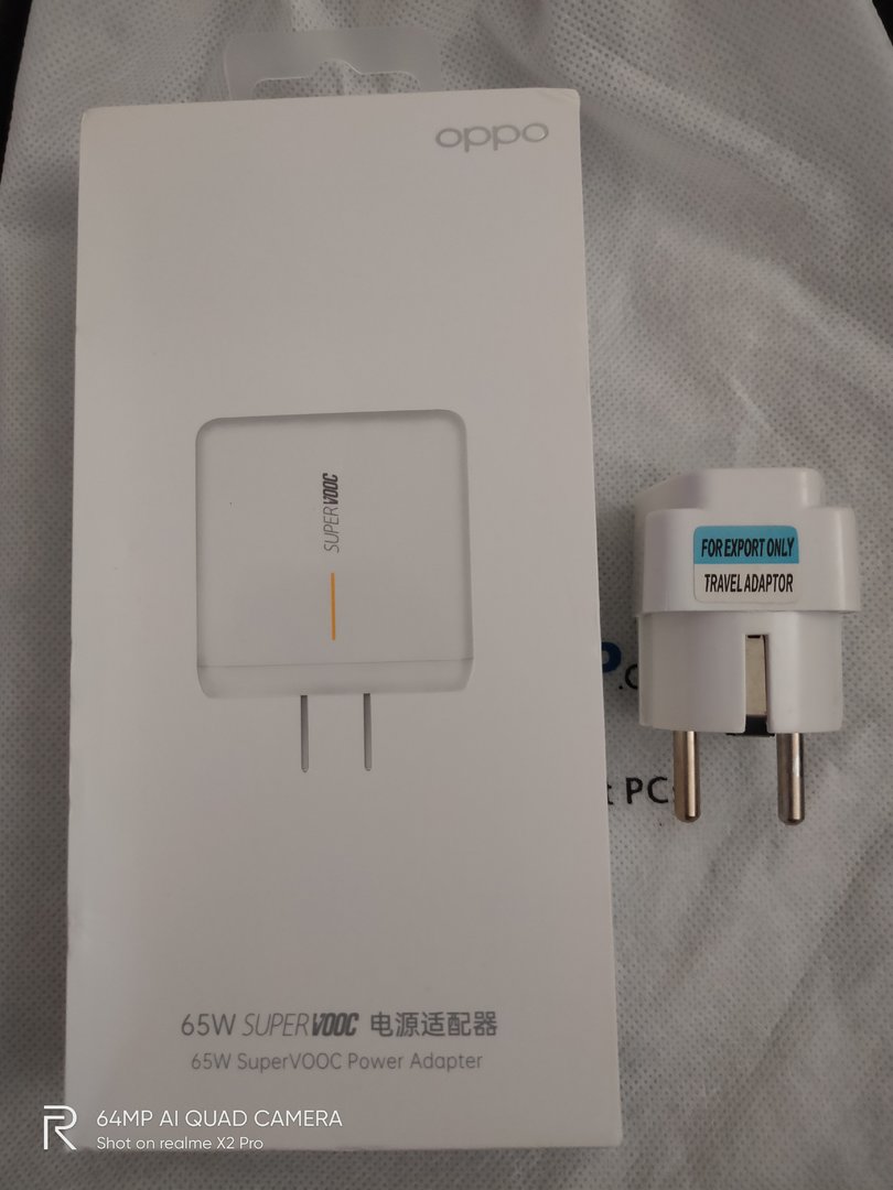

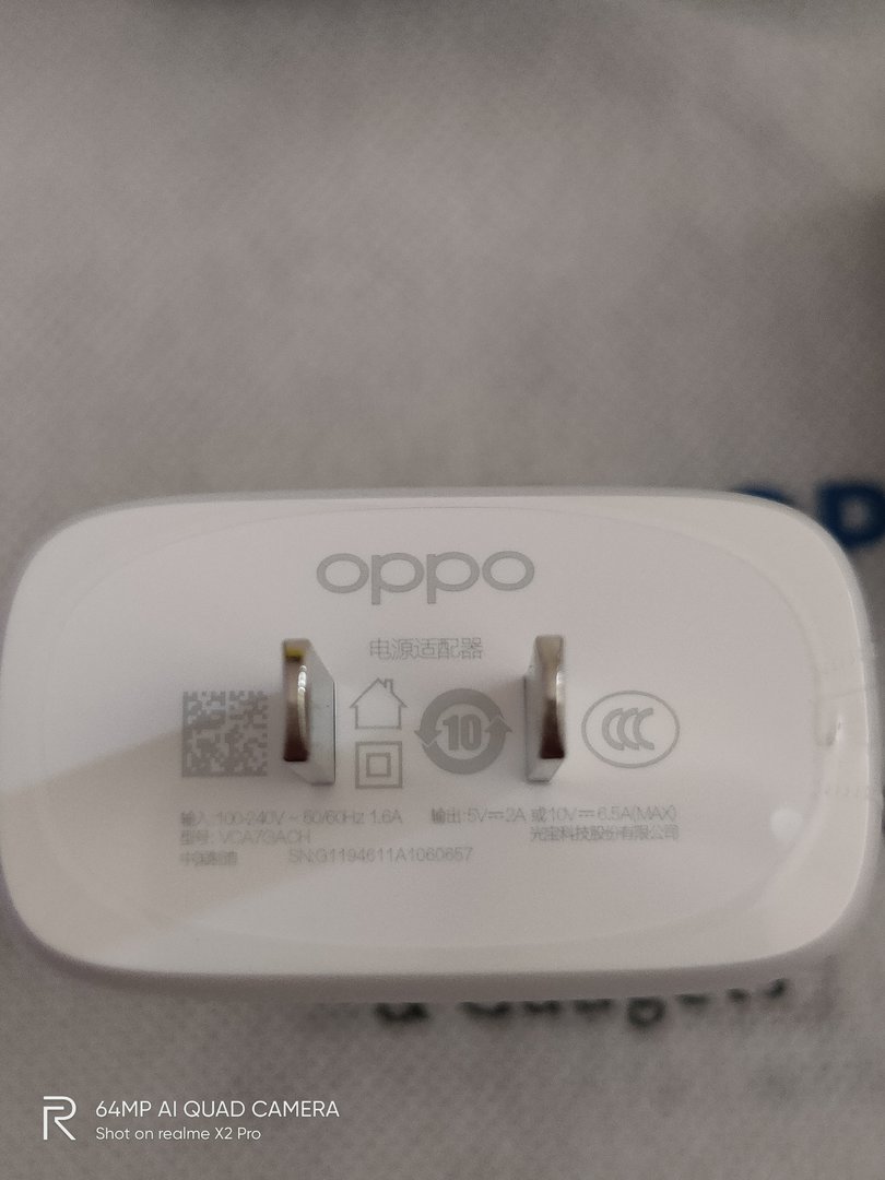

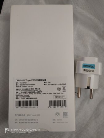

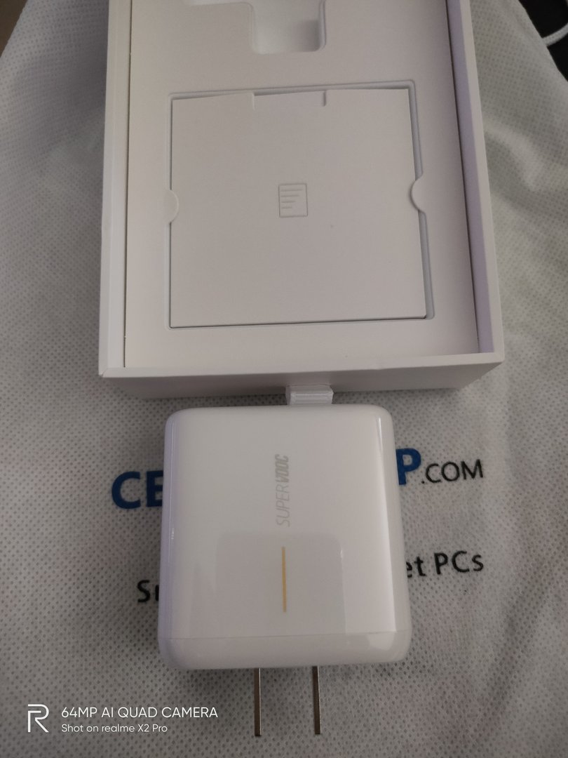

Eben kam mein OPPO 65W Ladegerät an, leider kein Kabel dabei gewesen. Werde mal sehen wie es sonst im Vergleich zum 50W ist.
Zur Lieferung, falls es jemanden interessiert, die erste habe ich per DHL Express erhalten und musste 22€ Zoll zahlen. Diese kam normal per Post und ohne Zoll. Siehe Bild!

Funktioniert denn mit dem Oppo Ladegerät die Schnellladung am Realme?
Würde mich auch interessieren
@W50L Werde ich später testen, mein Akku ist gerade noch gut voll :) Jetzt geht es erstmal ans neue Update.
Reaktionen: 525024
Nach der Spannung zu Urteilen müsste das problemlos funktionieren (kann 10V und >5A)
Und wie schauts aus

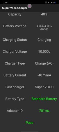

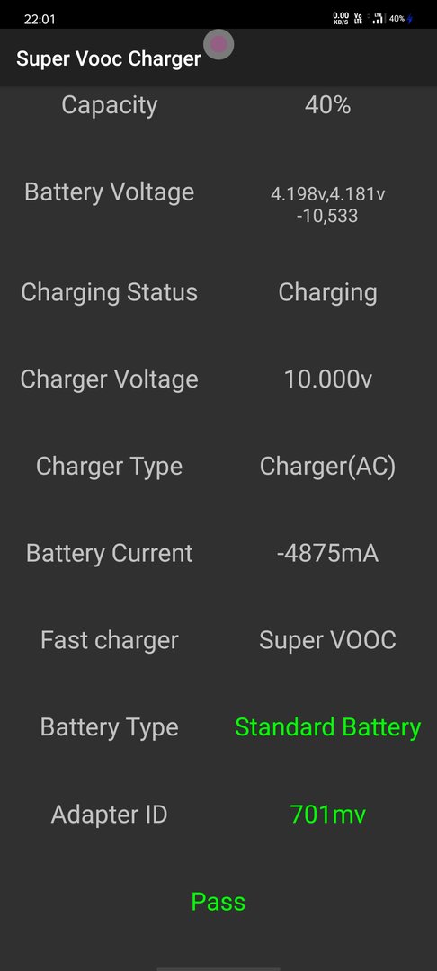

Hat etwas gedauert, wollte einen Vergleich.
Anmerkung: Lade immer bis sich Android-System in den Benachrichtigungen meldet.
Ladezeiten von 20% bis 100%
Realme 50W: 28 Min
Oppo 65W: 25 Min

Größer sollte der Unterschied in der Ladezeit auch nicht sein. Das alles klingt rechnerisch absolut plausibel.
Also lädt es mitt dem 65w charger schneller als das mit dem 50w charger?
Sieht so aus, aber eben nur ein wenig, was auch durchaus normal sein dürfte.
