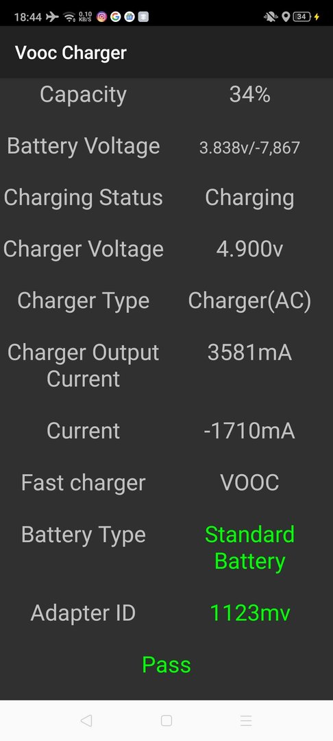

So, da ich endlich den Engineering Mode gefunden habe konnte ich jetzt sämtliche Netzteile und Powerbanks testen:

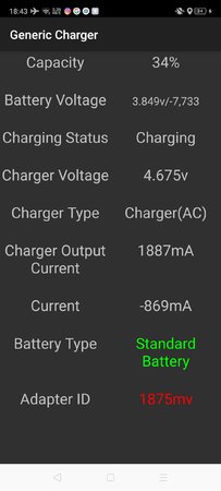

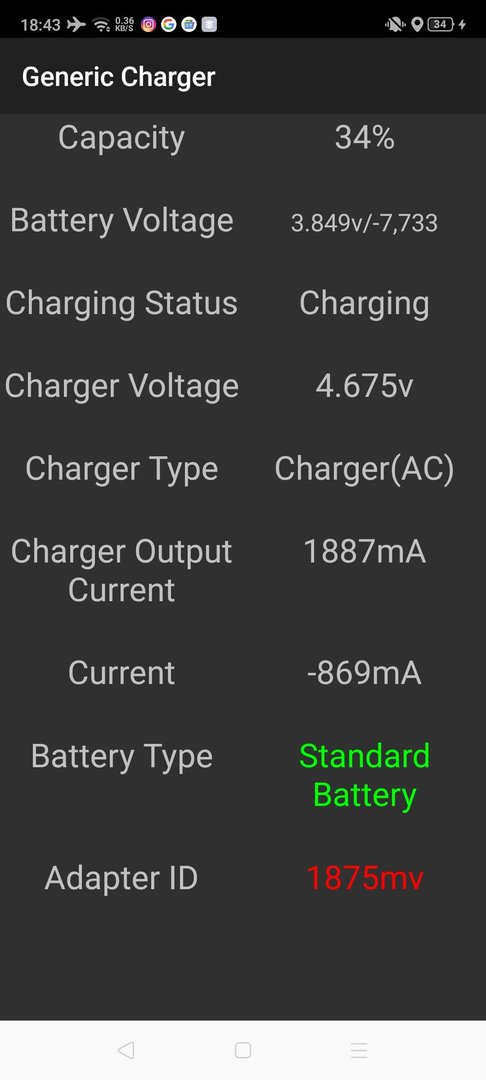

Bei einer Powerbank ohne Schnelladetechnik mit 5V 2,1A ist das Ladeicon (der Blitz) grau.
Wie man sieht werden -869mA von Android gemeldet (das was die ganzen App immer anzeigen), aber siehe "ChargerOutputCurrent" eigentlich sind es 1887mA.

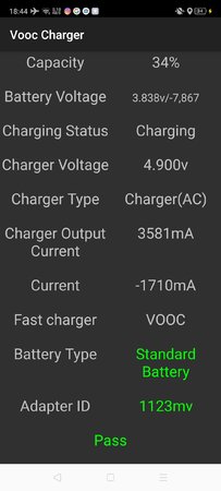

Auch mit einem Oneplus DashCharger bzw. VOOC Charger mit 5V 4A lässt sich das X2 Pro laden. Nun ist das Ladeicon gelb!
Von Messapps würde 1710mA gemeldet werden tatsächlich sind es 3581mA.

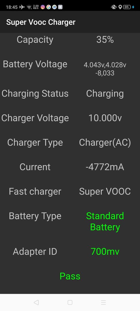

Beim Realme Originalnetzteil mit SuperVOOC und 10V 5A ist das Ladeicon schließlich blau. Und Spannung mi 10V gemessen. Hier liegen 4772mA an, was auch von den apps korrekt ausgegeben wird.

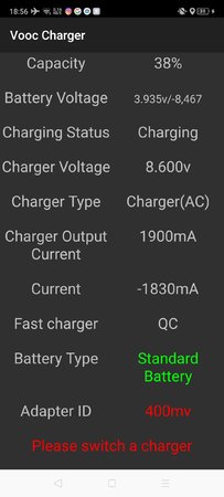

Final noch QuickCharge:
Hier wurde das in Beitrag #16 gezeigte Xiaomi Netzteil mit QC3.0/QC4+ verwendet.
Leider ist bei QC das Ladeicon nur grau, wie bei einer Standardladung.
Es wird 8,6V und 1900mA gemessen. Also 9V 2A = 18W Schnelladung ausgehandelt.
Das Netzteil wird vom Engineering mode mit QC auch als QuickCharger erkannt.

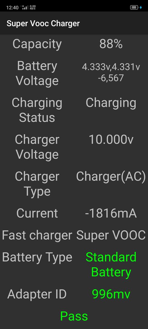

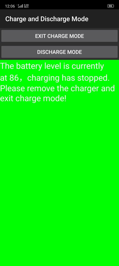

1. ohne CarCharger
Engineer Mode *#899# > manual test > charge and discharge mode > charge mode > exit charge mode
Ohne Ladegerät ist wie zu erwarten nicht viel zusehen.
Aber der Mode funktioniert.
2. mit CarCharger
Engineer Mode *#899# > manual test > device debugging > charge test > super vooc charger
Als Ladekabel habe ich das weiße USB-Kabel aus der Realme X2 Pro - Schachtel verwendet.
(kommt gleich, muss noch den heftigen Regenschauer abwarten, bevor ich raus zum Auto kann)
Alles bestens, wenn bei dieser Akkufüllung mit 18W geladen wird.
