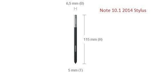

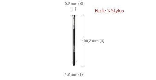

Also der Stift vom Note3 Hat keinen Versatz. Ist aber kein Wunder, denn es ist der gleiche Stift wie beim 10.1.
Habe auch den Stift vom Surface ausprobiert, Der liegt zwar super in der Hand hat aber 5 mm Versatz.
Also rein von den Fotos her, ohne dass ich sie habe real vergleichen können, sehen sie minimal anders aus. Vergleiche dazu meine angehängten Bilder.
