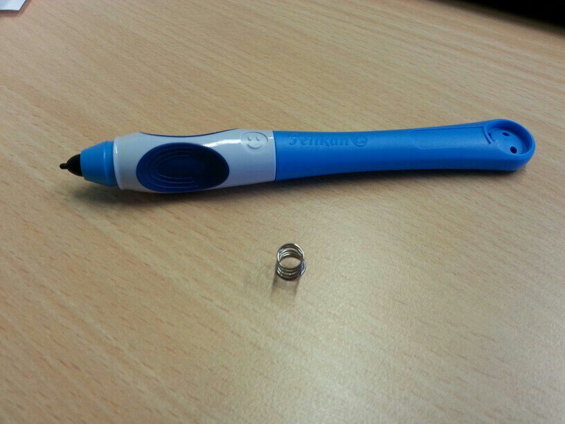

So. Gerade ist der Griffix3 angekommen.
Feder raus, SPen rein. Ohne feilen passt direkt alles und fühlt sich gut an.
Reaktionen: hyp3r und Ingol
Sauber
Ist das auch der Tintenschreiber, oder ein anderes Modell?
Oben steht Griffix 3
3 ist eigentlich der Tintenschreiber
Richtig ! Es ist Griffix System - Stufe 3: Tintenschreiber
... und ... der hexo07 hat an sich recht. Wenn es hart auf hart kommen würde und man hätte überhaupt keine Lust zu basteln ... dann kriegt man den Stylus auch so rein.
Allerdings stand er bei mir (beim ersten Versuch) stark unter Spannung, wodurch sich schon nach kürzer Zeit um die Öffnung herum Risse gebildet haben. Da ich beim Zeichnen schon ziemlich starken Druck ausübe, sind dann komplette Stückchen ausgebrochen und ich musste das Ding entsorgen.
Beim zweiten Versuch war ich schon schlauer ... bin dann wie in meiner Anleitung vorgegangen und ich muss sagen, dieser hält bis heute und ist nicht kaputt zu kriegen :)
Wenn man die Feder raus bekommt, sind die Spannungen weg. Sonst steht auch der Stylus (mit montierter Feder) zu weit raus. Das hat mir nicht gefallen. Deswegen hab ich die Feder demontiert und schubs... Es passt.

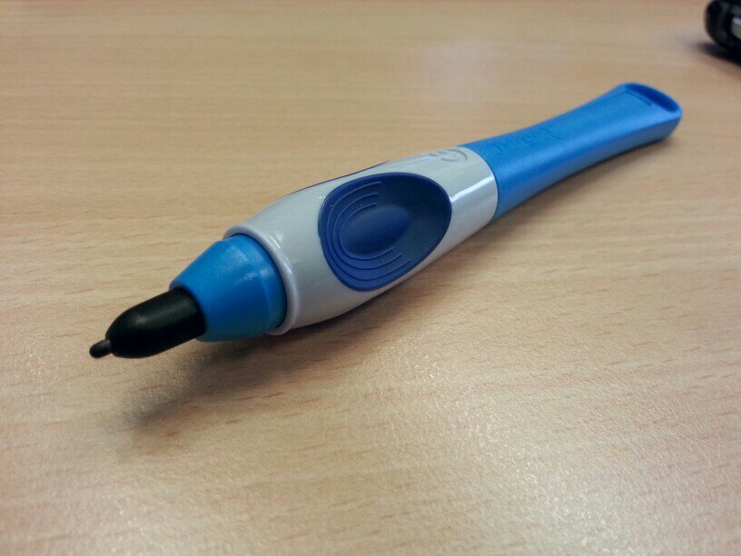

Damit die Spitze nicht so stark gespannt wird kann man statt feilen auch einen Gummiring/Dichtungsring in entsprechender Länge abschneiden und dazwischen klemmen (siehe blauer Gummiring auf dem Bild). Das sind etwas mehr als 1 mm, die aber ausreichen sollten.

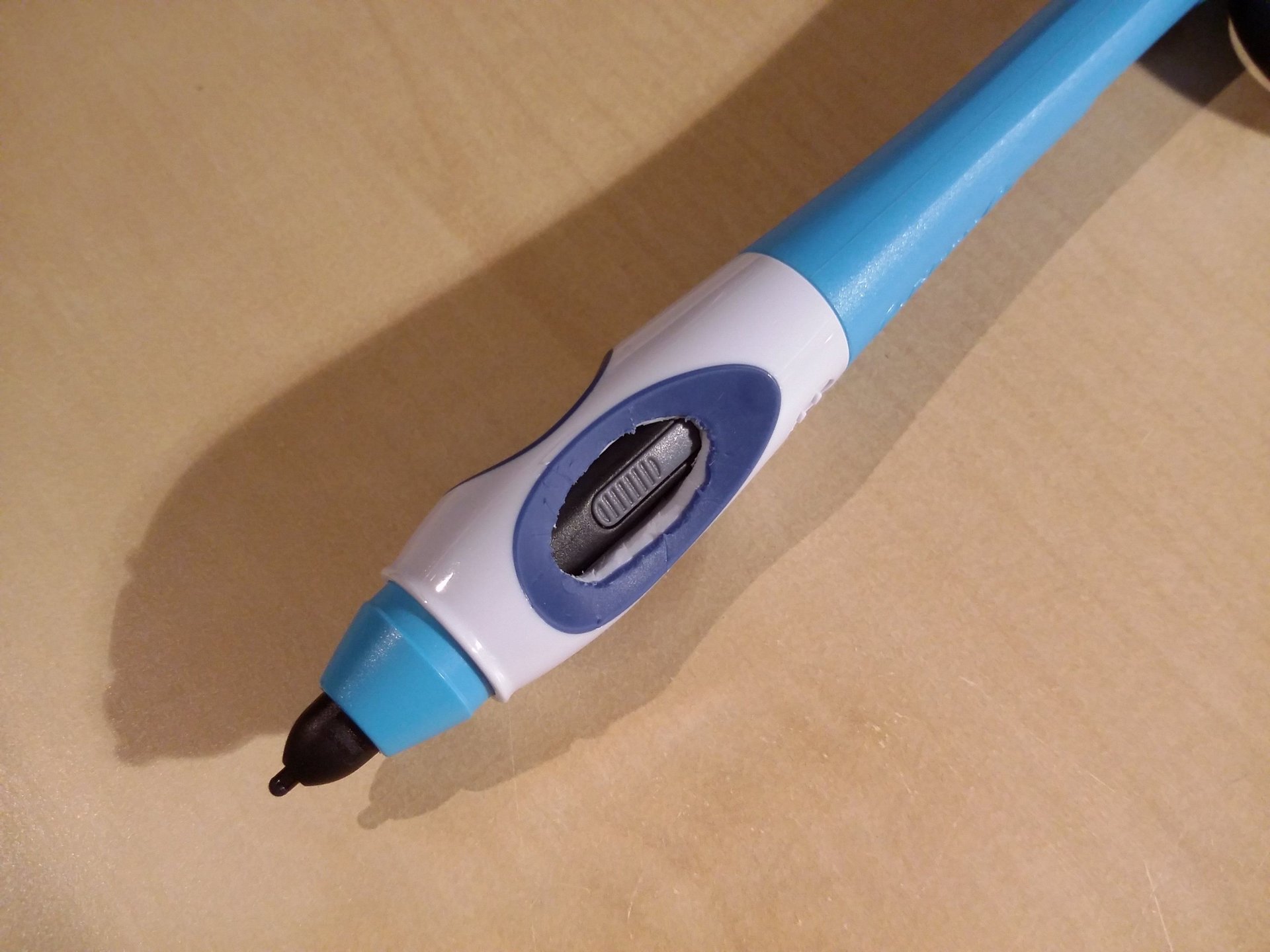

hab eben den stylus nachgebaut und es hinbekommen den knopf bedienbar zu machen. aber erst mal provisorisch. ich will da noch n bisschen was dran machen. hab hinter den stift nen papierröllchen geschoben um die taste näher an die öffnung zu bekommen.
Sach mal jjesco.... hast du die Feder noch drin? Der Stift schaut so weit bei Dir raus....
Nee die Feder ist draußen, aber ich hab ein Papierkügelchen statt der Feder reingemacht. Der Stift guckt so weit raus, damit die Taste an der Stelle vom Griffix ist, an der ich das Loch reinschneiden konnte.

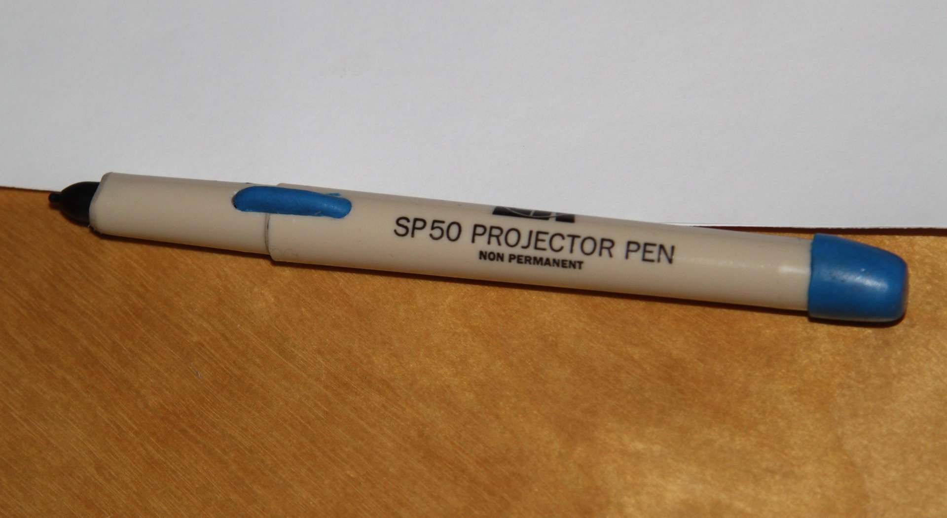

Davon "inspiriert" habe ich auf die Schnelle einen Folienstift umgebaut.
Folienstifte haben viel Platz innen.
Klappt super.
