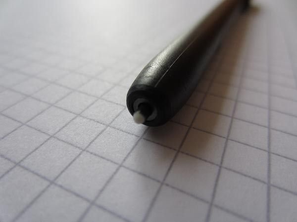

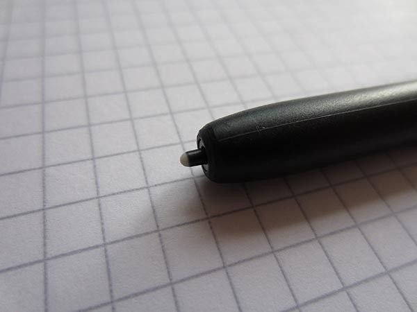

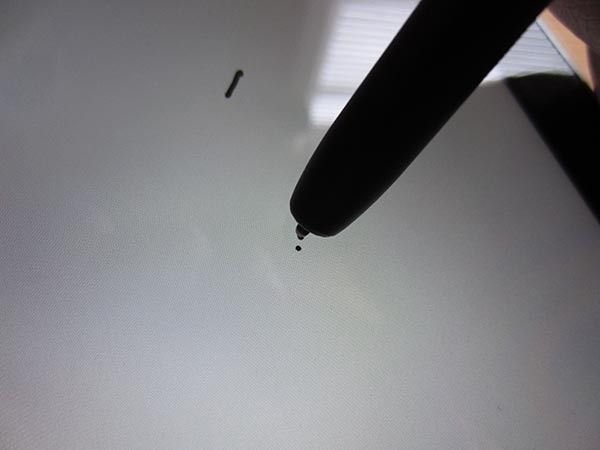

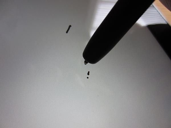

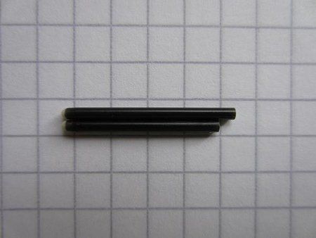

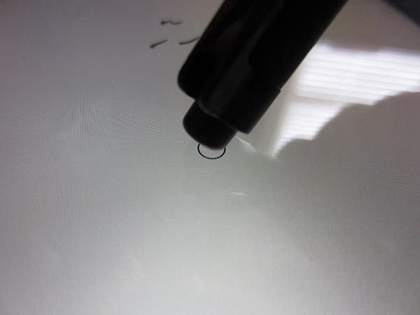

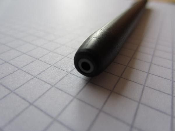

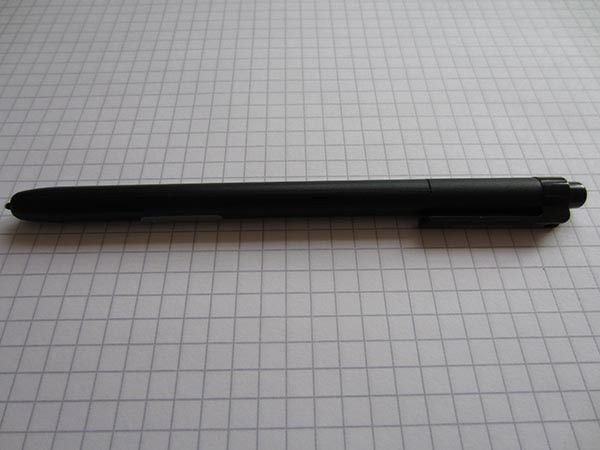

ich bin neu hier im Forum und habe bisher immer nur sehr interessiert den ein oder anderen Thread gelesen, unter anderem auch diesen. Als ich gestern ein wenig gebastelt habe und mit meinem Ergebnis sehr zufrieden bin möchte ich meine Idee nun hier kundtun um auch mal einen Beitrag zu leisten an diesem Forum.
Und zwar habe ich mir den Samsung ET-S200 Stylus bestellt, welcher wie erwartet einen Versatz von ca. 2mm hatte. Nach meinen einfachen Modifizierungen ist er nun allerdings auf den Millimeter genau :biggrin:
Doch nun zu meinen Modifizierungen:
Als erstes habe ich mir den Stylus ohne Mine genommen und mit einem Cutter Messer ca. 2mm der Spitze des Gehäuses abgeschnitten. Dann wurde das kleine Röhrchen sichtbar, in das die Mine eingesetzt wird. Anschließend habe ich das Gehäuse so weit abgefeilt, bis es plan mit diesem Röhrchen abschloss. Abschließend habe ich noch das Gehäuse an der abgeschnittenen Spitze mit einer Feile etwas abgerundet um das ganze etwas ansehnlicher zu machen. Die Feile spannt man dazu am Besten in einem Schraubstock oder ähnlichem ein und zieht den Stift mit einer leichten Drehbewegung und der gewünschten Neigung über die Feile.
Zum Schluss habe ich dann die Mine noch um ca. 2-3mm gekürzt um die Genauigkeit des Stifts zu erhöhen. Dies sollte man lieber langsam in mehreren Schritten machen, bevor es schon zu viel ist.
Leider habe ich vom Umbau selbst keine Fotos gemacht, aber ich hoffe, dass mit den Bildern und der Beschreibung ein Nachbau für Interessierte trotzdem möglich ist. Bei Fragen stehe ich gerne zur Verfügung.
Mit dem Ergebnis bin ich sehr zufrieden. Die Genauigkeit ist wie die des originalen Stylus und auch der "Radiergummi" funktioniert. Ich hoffe auf den Bilder ist auch dies zu erkennen :winki:

Hallo miteinander,
nach langem überlegen habe ich mich gegen die Dritthersteller Produkte entschieden und mir aus einem Pilot G-2 für ca. 3€ und einer Nagelfeile für 1€ den perfekten Halter für den originalen Digitizer gebaut. Kann ich nur jedem empfehlen der noch auf der Suche nach einem Replacement ist. Zeitaufwand ~10 min ...

Warum ist auf dem Bild 5 der Stift so kurz, wenn du nur 2mm wegschneidest?

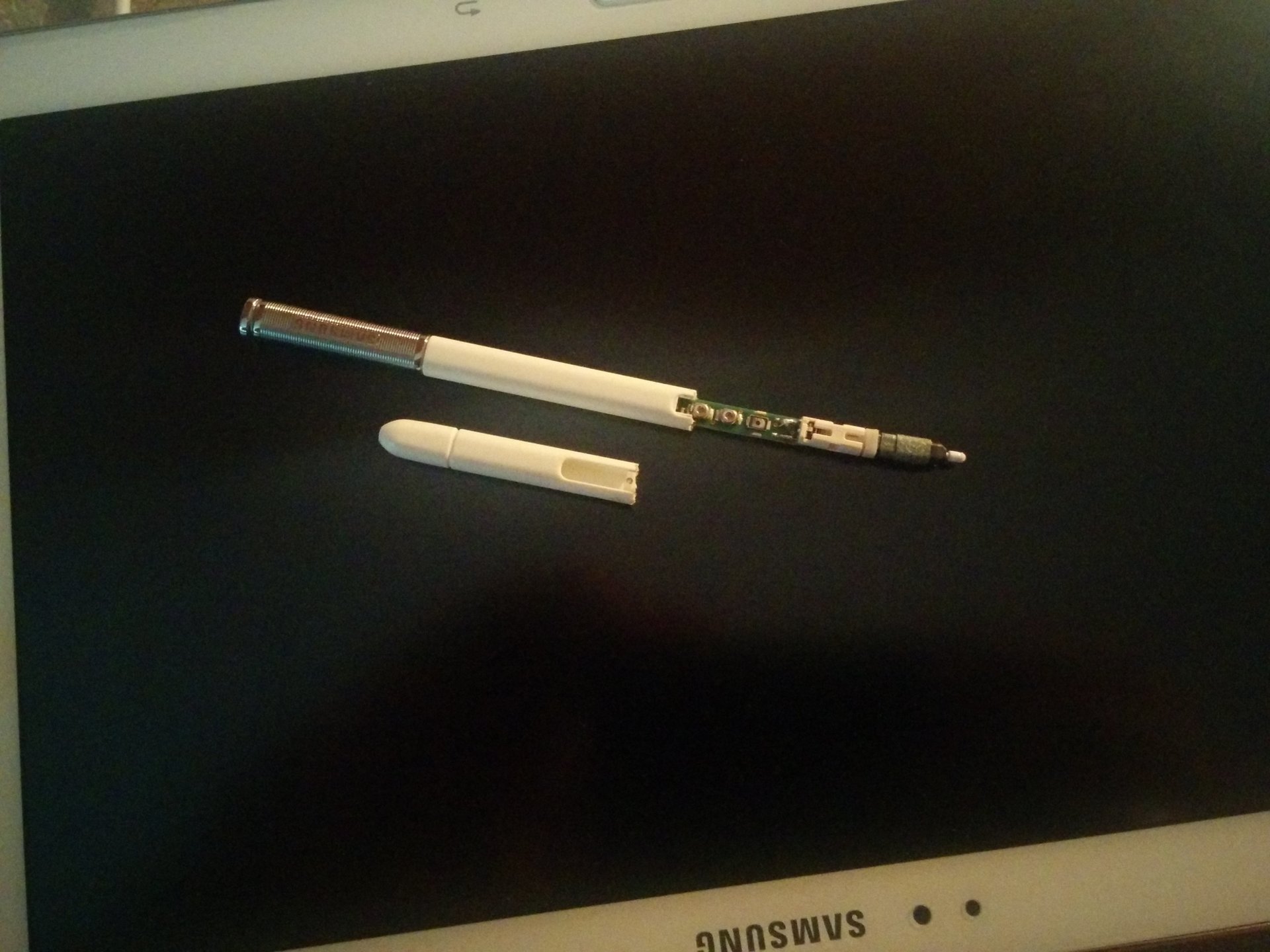

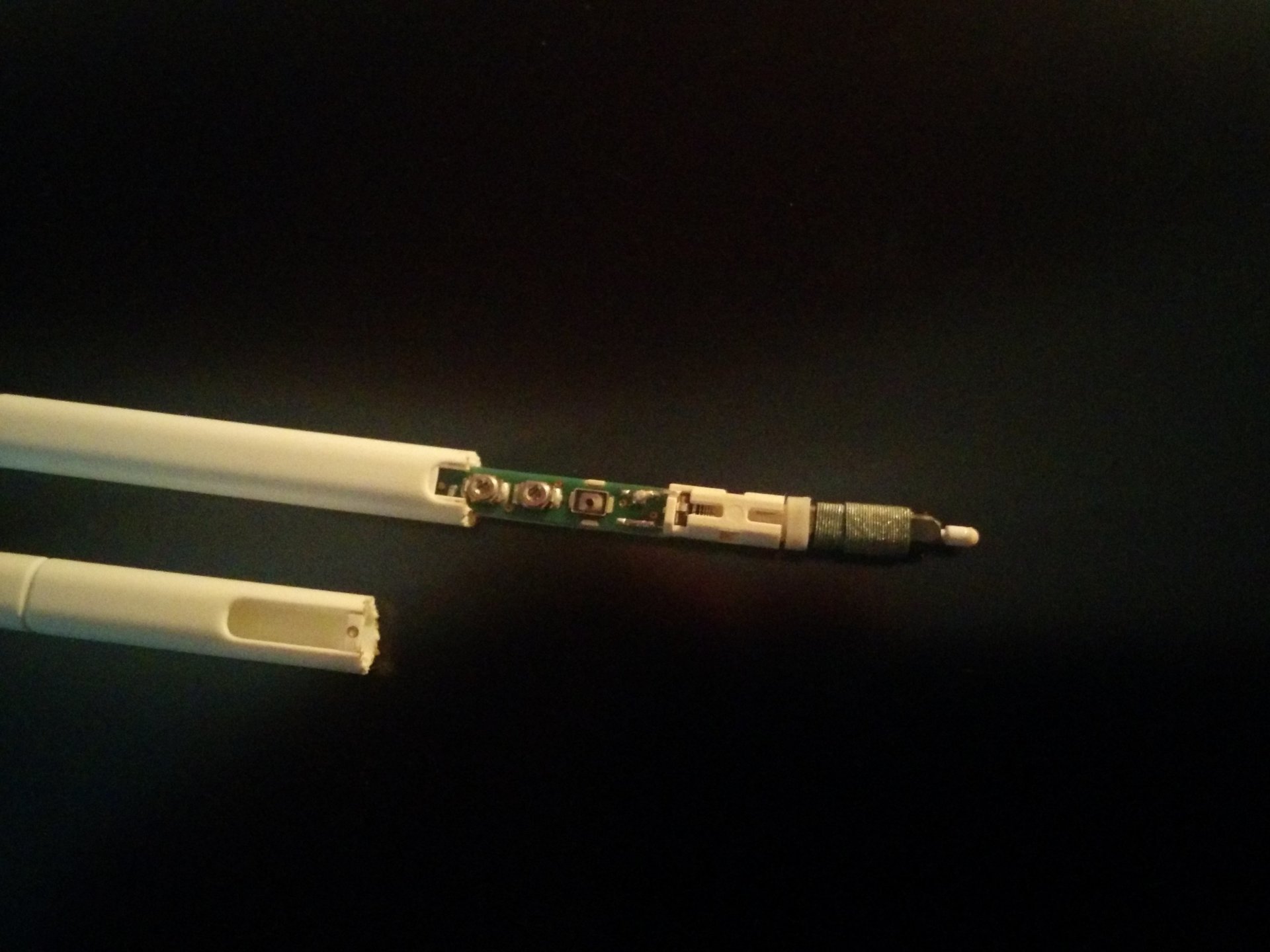

Da mir gestern mein S-Pen zerbröselt ist hab ich mir einen Neuen bestellt und gleich dazu den HM5100. Der Originale ist einfach zu klein. Wen es interessiert hier mal ein Bild des Defekten.
PS: Ein N5 liefert leider keine besseren Bilder bei wenig Licht
Kannst du mal bitte messen wie lang der defekte S-Pen von der Spitze bis zum Ende der Platine ist? Wenn man den HM5100 vorn aufschraubt kommt ja ein kürzerer Stylus zum Vorschein. Der Knopf ist exakt an der gleichen Position wie beim originalen S-Pen. Wenn die Platine nicht länger ist als der kleine Stylus im HM5100 kann man den originalen S-Pen einfach abschneiden und in den HM5100 stecken.
