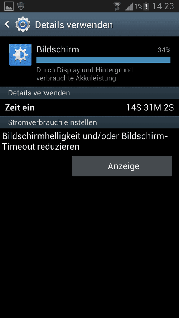

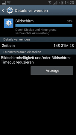

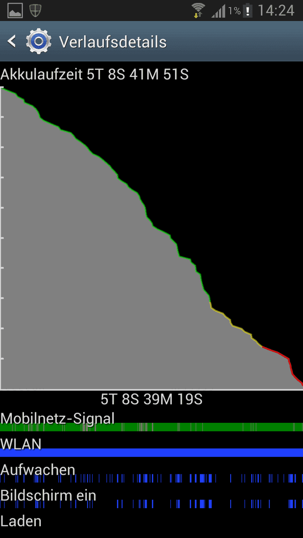

Hallo!
So, hier nochmal Laufzeiten mit dem Sino Akku im Alltag, mal nicht Dauer-Display on am Stück ;-)
Wlan war ununterbrochen an, Tag und Nacht, alle Messenger per Push aktiv.
Lg Domi!

@blowy: ROM? Kann ich jetzt nicht sagen, keine Ahnung.. Kernel ist jedenfalls 3.0.31-310959. Android 4.1.1 einfach wie von Amazon geliefert. Mal sehen, wenn Android 5 dann ohne Akkudrain daherkommen sollte, werd ich mal updaten ;-)
