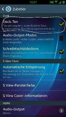

Versuch das hier mal. Einfach mal den Haken raus (falls du den drin hast) und testen
Das war es, perfekt. Danke für die schnelle Hilfe. :)

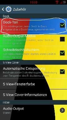

leute ich hab mal ne frage wenn ich mein note 3 auf der induktions ladestation von Samsung lege kommt immer eine Vibration und ein hinweis das ich den stift während des ladens nicht benutzen kann
ist es möglich die Vibration irgentwie auszuschalten das stört mich irgentwie beim drauflegen hab den punkt der Einstellung noch nicht gefunden
würde mich über jede hilfe freuen

Verauch mal das hier
Steht zwar Dock Ton dran aber vllt hilft es.

danke freeddi für deine antwort nee leider bringt das auch nichts es vibriert trotzdem
Dann kannst du das höchstwahrscheinlich nur mit Rootrechten entfernen.
