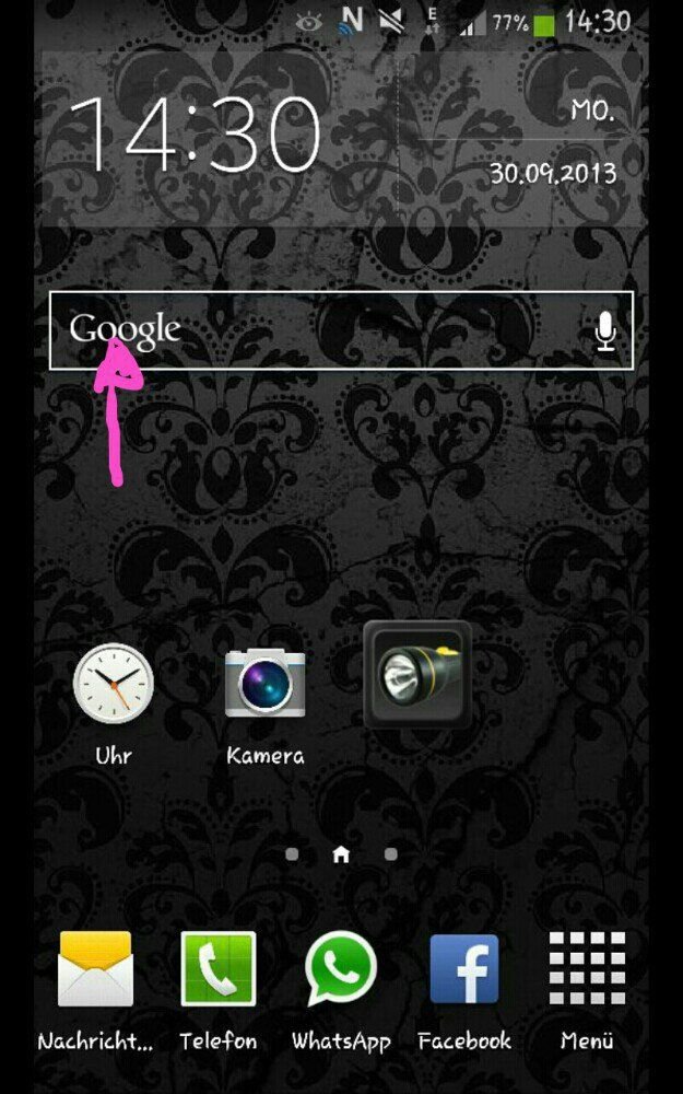

Beim s4 meiner Freundin sitzt der Hall Sensor genau hier im O von google
hab ich gerade probiert, kein erfolg

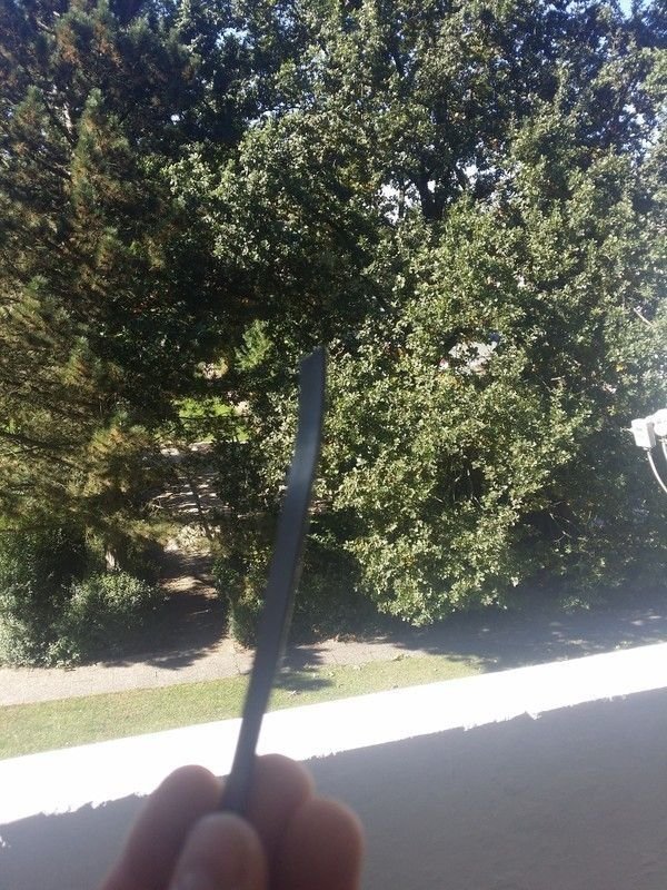

Ich verwende (als Raucher) die kleinen Magnete von den Gizeh Papes.
Werds nachher nochmal versuchen...
Gesendet von meinem Nexus 7 mit Tapatalk 4
Der ursprüngliche Beitrag von 13:31 Uhr wurde um 13:47 Uhr ergänzt:
So, habs erneut versucht, leider wieder ohne Erfolg :-(
wenn der so ausschaut wie hier, das sieht ziemlich perfekt aus. der hat sicher genug Feldstärke.
wenn der jetzt noch supersuper flach wäre, könnte man den perfekt mit sekundenkleber in die billigcases kleben die s-view nicht von haus aus unterstützen.
optimal wäre vorher noch ne kleine lücke für den magnet in die filz innenseite zu schmelzen damit der nicht hervor steht und zu sehr auf das display drückt.
@raoul_duke
Jap, geht nau so ein Magnet isses, allerdings von den normalgroßen Papes :p
perfekt, danke.
