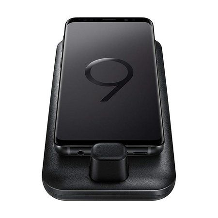

Habe mir dafür extra die dex station gekauft ,bin viel in hotels unterwegs da kann der Laptop zuhause bleiben :) echt gut das Feature
Braucht man da unbedingt ein Rechner/Laptop dazu oder geht das auch so nur mit nem TV? Mein Lapi ist zur Zeit einfach nur unzurechnungsfähig!
Der "Rechner" ist dann ja das Telefon. Kannst das Note also an alles anschließen was einen HDMI Eingang hat. Ob das dann ein Monitor oder TV ist ist egal.
Warum die Dex Station, sollte beim Note 9 doch ohne gehen, also nur mit Kabel, oder irre ich jetzt?
Naja so wird das Gerät extra geladen, gekühlt und da kann ich direkt Maus und Tastatur anschließen ganz endspannt
Bearbeitet von: HCD - Grund: Bild in den Anhang, mfg HCD
Ich finde es halt gut, das ich keine Extra Maus brauche, sondern das Note9 dafür habe.
N9 auf Dex legen an Monitor anschließen fertig. Sehr praktisch auf der Arbeit.
