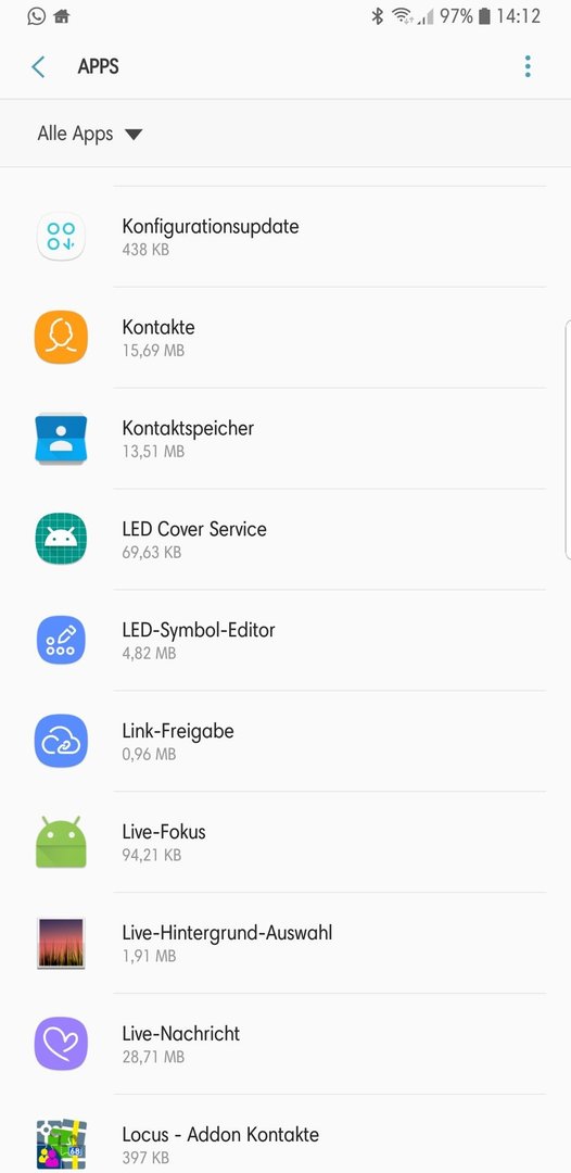

@Marcel2580 wieso hast du 2 Apps in der Liste
Du hast auch zwei Apps. Du darfst nur nicht im App Browser schauen sondern unter Einstellungen > Apps und dann oben auf die drei Punkte und da Systemapps anzeigen lassen. Dann können zwei Apps direkt hintereinander wenn du unter L wie Led schaust.
Reaktionen: ari6265 und Sylvia
LED Cover Service hab ich da noch und bei dem kann man keine Berechtigungen setzen
Das nicht, aber den Cache leeren.
