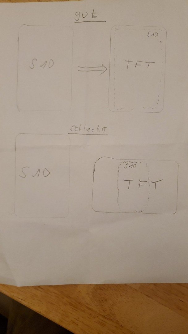

zum Thema: Wenn ich auf dem S10e den (Standard)-Hochkantmodus habe, kann ich dann das S10e dazu bewegen, auf dem Monitor auch hochkant zu liefern?
Oder muß ich dann auf dem 24'' TFT im Querformat das Hochkantbild des S10e "genießen"?

Bitte mal auf die Zeichnung schauen ... mich interessiert, ob die erste Darstellung funktioniert.
