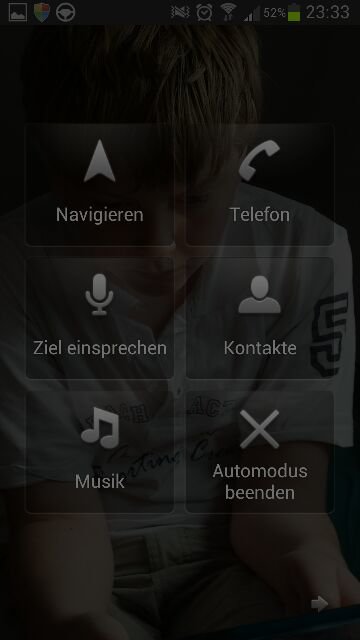

Weil es nicht ums einfache Laden geht. Es war vorher möglich, das Cardock automatisch startete, ausgelöst durch das Kabel. Geladen wurde dabei immer. Genau diese Funktion ist abgestellt wurden, so das man sich ein Dock oder Kabel mit nur Laden anschließen muss, weil das alte nun beides nicht mehr kann. Es sei denn, man flasht entsprechende Firmware oder CustomKernel.
Ach so, ok, aber das scheint dann auch kein Problem der Brodit-Halterung zu sein...
Ich habe mal im Samsung App Store bei deren Dock App in die (vernichtenden... ;) ) Userbewerungen geschaut und da schreibt am 27.10. einer, dass auch mit dem original Samsung Car Dock die App seit Jelly Bean nicht mehr vernünftig nutzbar sei...
