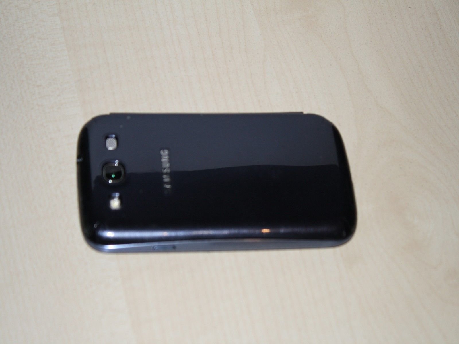

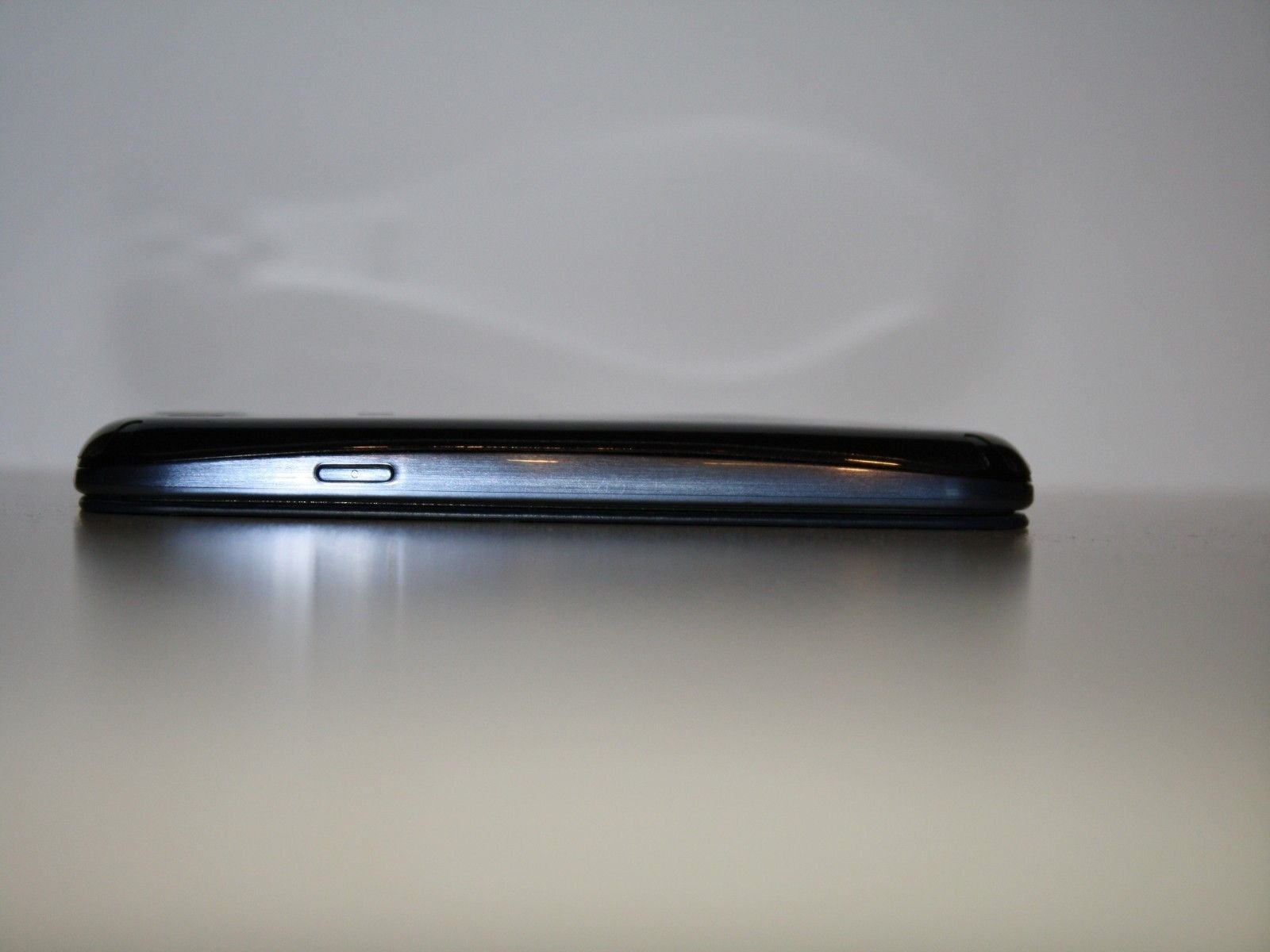

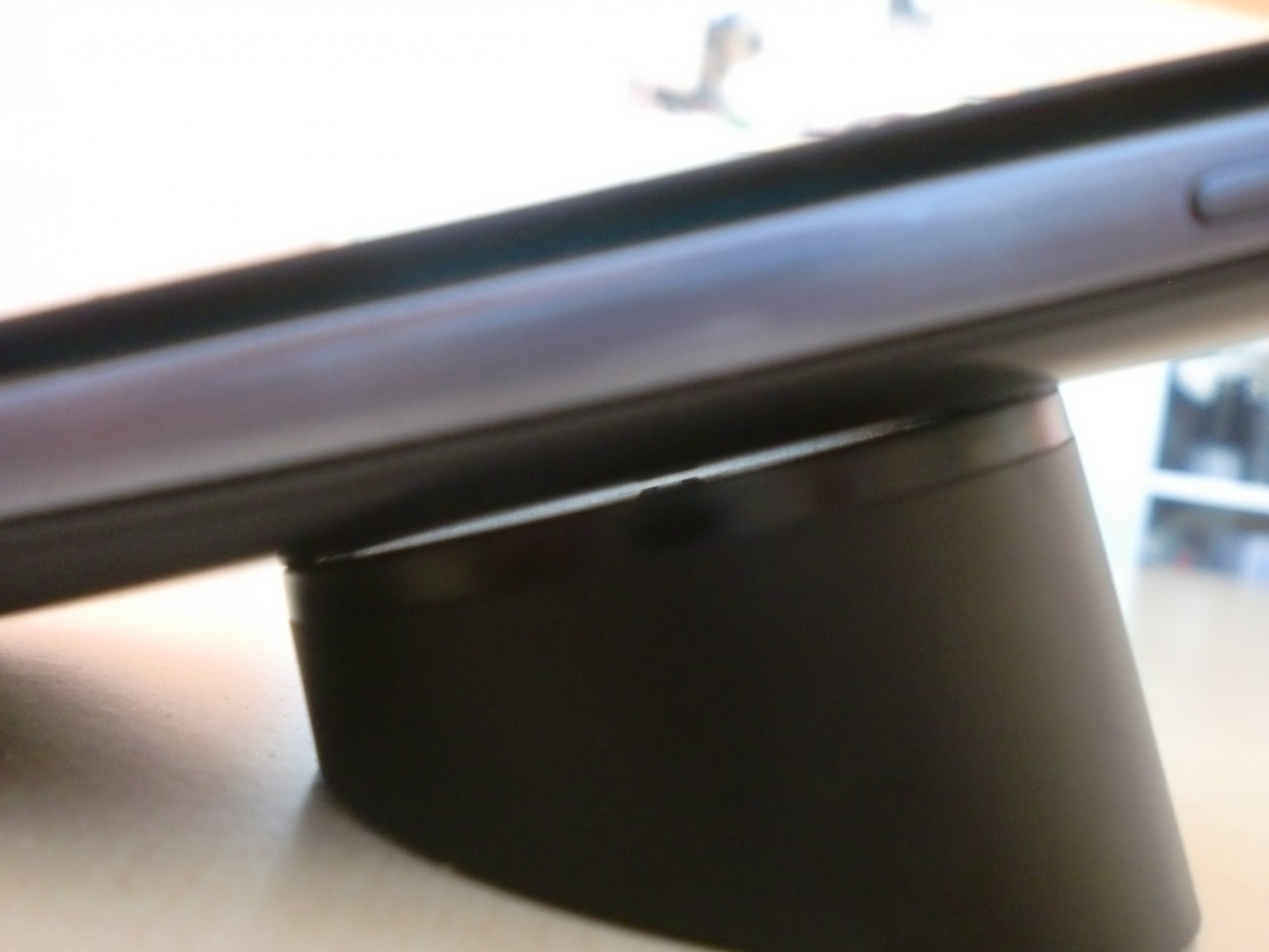

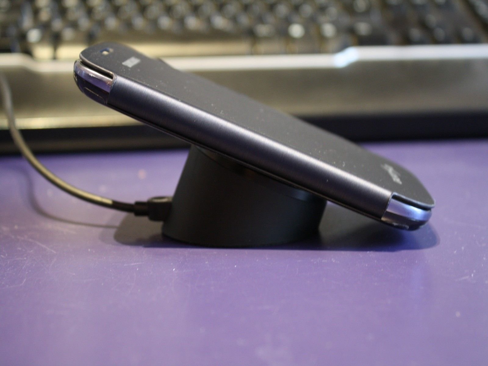

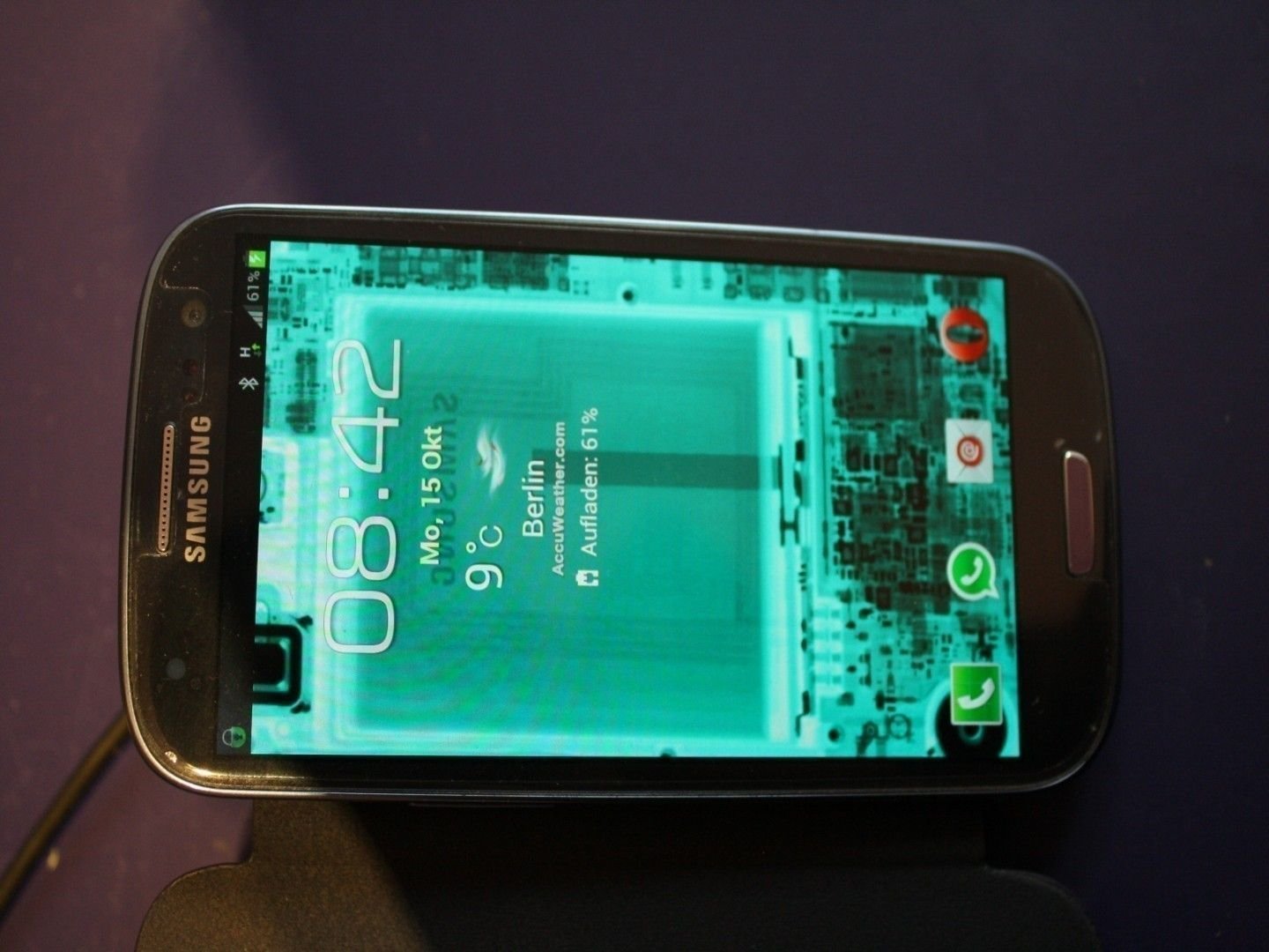

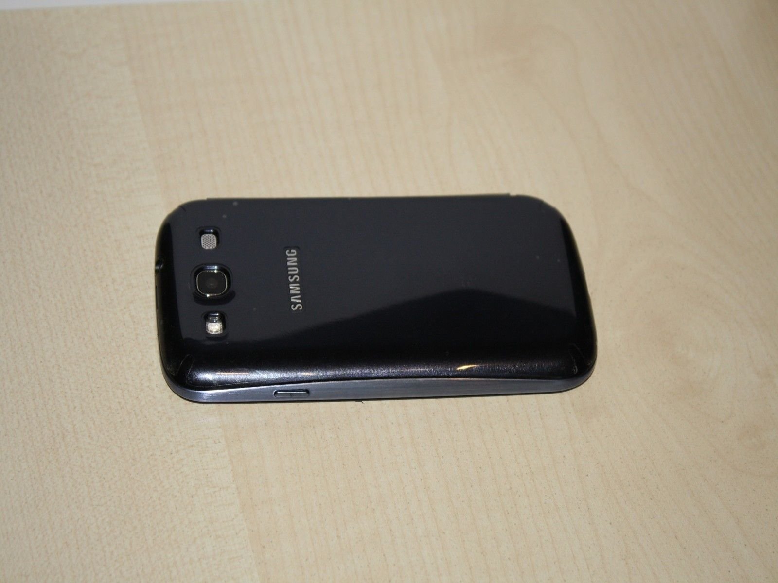

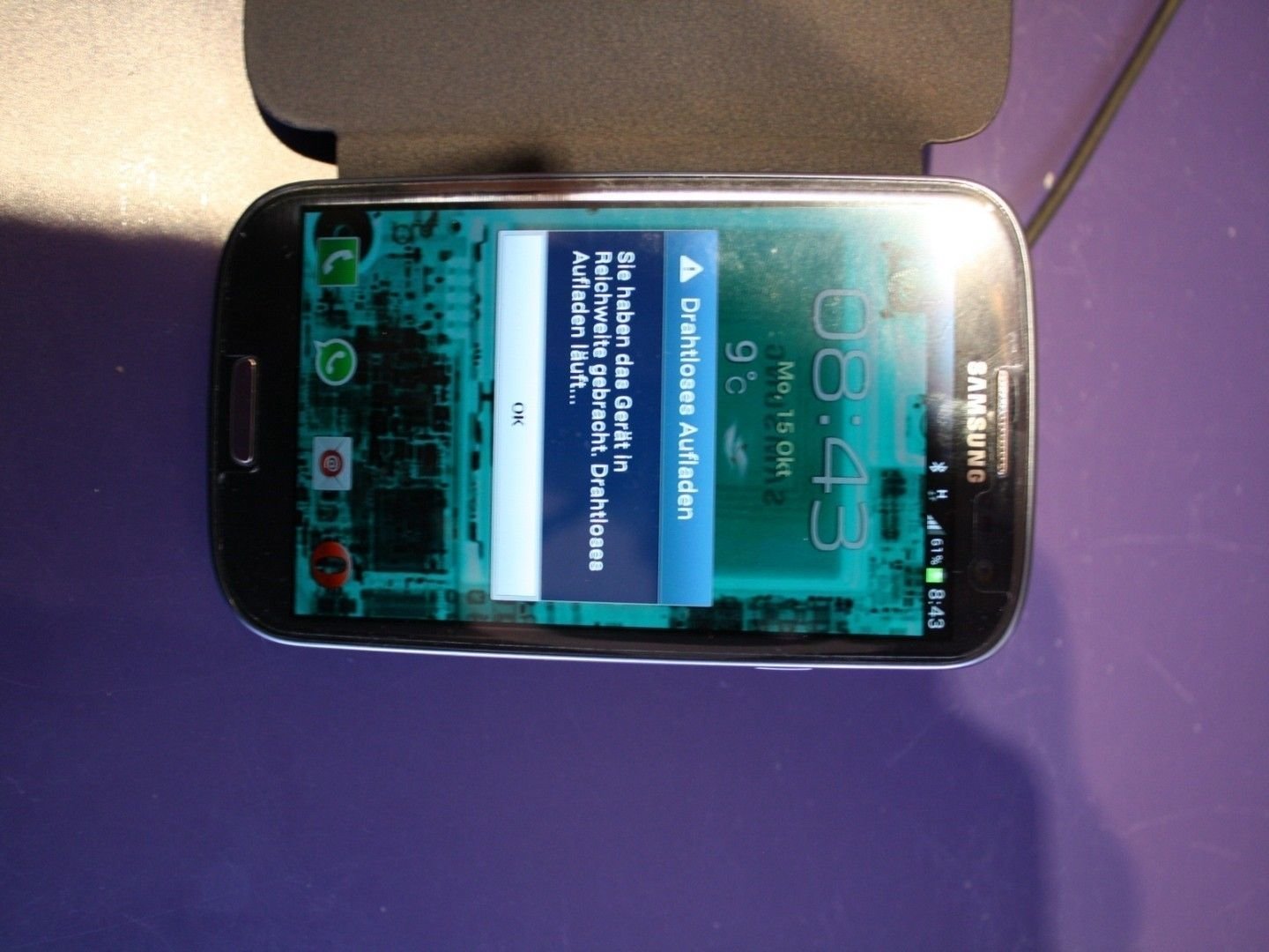

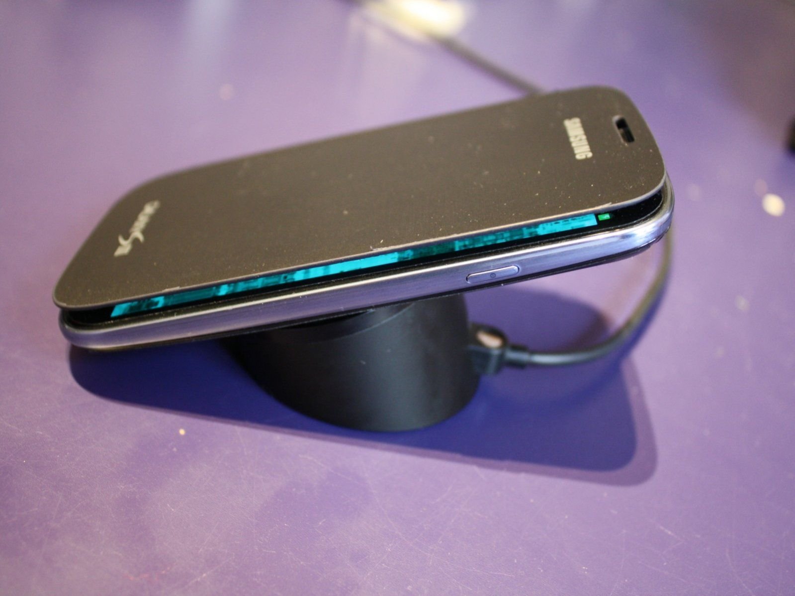

GalaxyKeks schrieb:
Nächstes mal Fotos als Anhang wäre super ;)
Als Anhang hatte ich sie nicht machen können da die Dateigröße auf 1 MB beschränkt ist.
Hab die Bilder jetzt nochmal verkleinert um sie als Anhang beifügen zu können.
In Originalgröße weiterhin hier zu finden:
IMG_6924 - Minus

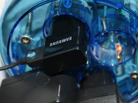

So, habe heute vor einer Woche den Touchstone + Samsung Backcover hier gekauft (http://www.ebay.com/itm/261106985263) und heute ist es gekommen:tongue:. Backcover drauf und auf den Stone gelegt. Wird sofort erkannt und lädt:razz:. Man merkt beim drüber streichen über das Cover an der Stelle wo die Batteriepins sind nur eine ganz leichte Wölbung, aber sehen tut man sie nicht und schon garnicht, wenn man ein Case verwendet. Der Touchstone funktioniert auch korrekt mit dem original Samsung Ladeadapter, da beim Stone nur ein US Adapter dabei ist.
Schön ist auch, das das Laden auch mit dem Samsung Silikon Case funktioniert und das Handy vom Magnet gut gehalten wird.
Allen in allen, super zufrieden.

das würde ich nur bedingt empfehlen. Das S3 liegt, wenn man es genauer betrachtet nur auf der oberen und unteren Kante des Touchstone auf. Die Magnete halten es dort zwar in Position, aber eine wackelige Fahrt im Auto wird es meines Erachtens nicht standhalten. Im Gegensatz zum Pre, der ja dafür ausgelegt ist, ist die Auflagefläche um ca 98% reduziert. Hab dazu mal ein Bild gemacht.
Man müsste also den Touchstone nochmals bearbeiten und die Oberfläche anpassen. Das hinzubekommen dürfte den Rahmen sprengen.
Zu dem Stromanschluss: Denk dran das der Touchstone mit 5V arbeitet und nicht direkt an die 12V vom Auto angeschlossen werden kann.
