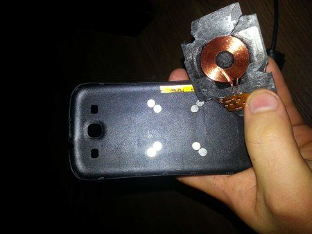

Ich konnte mein Ladepad durch weitere 4 Magnete (8mm x 0,75mm mit 250 Gramm Haltekraft) verstärken, womit das S3 jetzt kopfüber am Touchstone hängen bleibt. :thumbup:

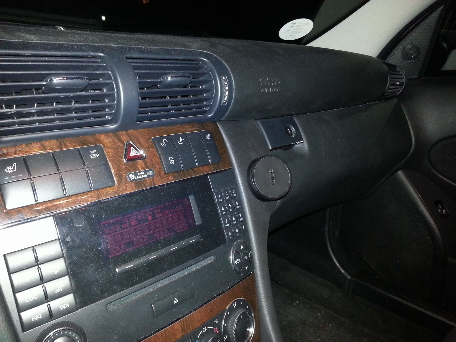

als rückschale habe ich mir eine einfache kunstledervariante von sunsky online aus fernost für 50 pfennig besorgt. so fallen die leichten "dellen" im deckel nicht auf wie bei dem originalen hochglanz.
im auto habe ich mir einfach eine zweite zigarettenanzünderbuchse gekauft, diese auf der einen seite mit der batterie und auf der anderen eben mit dem originalen touchstone kfz zigarettenanzünder von hp.
in diesen hp anzünder dann ein 90° usb auf micro usb kabel, sodass im touchstone selbst der rechte winkel ist.
jetzt sieht man am touchstone nicht mehr das ein kabel mit diesem verbunden ist.
das ganze schön auf glücklicherweise bei mir kleinen, leicht austauschbaren und günstig nachzukaufenden stück der frontarmatur montiert. kleines loc reingebohr, kabel durch und schwupp ists ohne sichtbare kabel verlegt.
hier mal ein paar tipps die ich nach wochenlanger suche benutzt habe:
EINBAU STECKDOSE 12V 24V ZIGARETTENANZÜNDER BUCHSE STECKER BORD KFZ LKW MOTORRAD | eBay
PALM Touchstone Hidden USB cable
http://www.amazon.de/gp/product/B005SCL7PC/ref=wms_ohs_product?ie=UTF8&psc=1
hierbei musste am normalen usb stecker etwas gefeilt werden, damit er in den auto adapter von palm passt
http://www.amazon.de/Pre-Zubehörtei...reo-Kopfhörer/dp/B006PU0JGY/ref=cm_cr_pr_pb_t
leider ist dieses set nicht mehr zu haben, hab letztes jahr dafür knapp 25€ gezahlt

So weit ich weiß, gibt es die Palm-Smartphones nicht mehr. Es wurden schon viele Ladepads für den Touchstone gepostet, die so einfach einzubauen sind wie Qi-Pads. Ich selbst habe eins und kann jetzt mit den zusätzlichen Magneten (jedes Touchstonepad kommt serienmäßig mit 4 Positioniermagneten) den Touchstone als KFZ-Halterung verwenden. Keine wuchtige Halterung, einfach nur der Touchstone.
Ein Teil, zwei Verwendungen. :D
Die Spule hat nur 1,0mm Dicke (ja, die kennt man gewaltig von der Qi weg) und das System ist auf 500mA ausgelegt. Originalteile kannst du auch aus Deutschland kaufen, aber da musst du den Deckel von Pre oder Pixi nehmen, zerlegen und anpassen. Der Versand aus den USA war mit ca. 10 Tagen schnell genug für mich. Habe aber jetzt noch das Set aus China bestellt, um eventuelle Unterschiede festzustellen.
