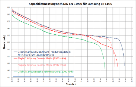

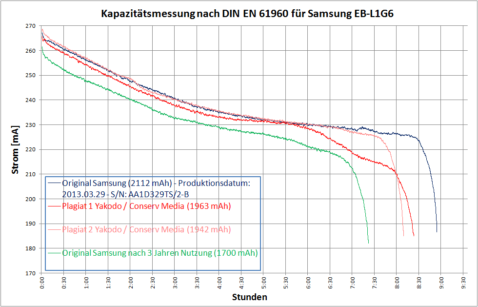

Als Ergänzung zu meinem letzten Beitrag zum Thema "Yakodo-Akku" hier nun noch die Messergebnisse des zweiten, mir von Yakodo (Conserv Media GmbH) als Ersatz zugesandten Akkus: Er hat leider noch weniger Kapazität als der erste Akku (nur 1942 mAh) und enthält offenbar auch andere Zellen als der erste Akku, was die beigefügte Entladekurve deutlich zeigt. Dass er keine NFC-Antenne besitzt und 2 Gramm Untergewicht aufweist, hatte ich ja schon geschrieben. Ich werde den Händler nun nochmals anschreiben und ihm mitteilen, dass er die Akkus keinesfalls weiter als Originale verkaufen darf. Wenn er sich dazu nicht äußert oder das nicht ändert, gibt's die Strafanzeige.
