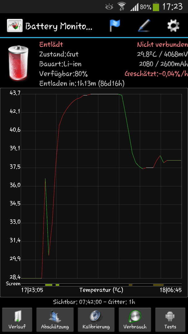

Alo ganze ganze telfon ist warm besonders akku und spule. Habe mal mit current widget die temeratur beobachtet 45° dann hab ist es vom pad runter genommen.
Habe mal Screenshot gemacht.
Gesendet von meinem GT-I9505 mit Screenshot_2013-06-18-17-23-12.pngder Android-Hilfe.de App
Wie warm darf denn so ein Akku werden bevor es kritisch wird?
hört sich ja nicht sehr toll an :/
