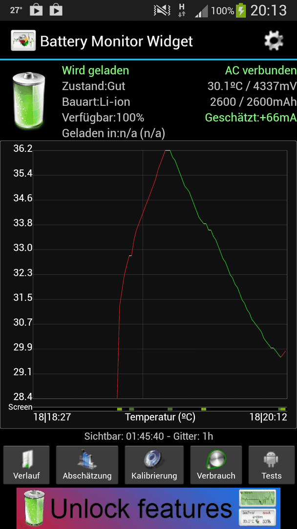

Ich hab es jetzt auch mal selber angeschlossen zum Laden: habe aktuell noch 53%
Mal schauen ob ich auch so ein schönes Messdiagramm erhalte^^

So, von 53% auf 100% aufgeladen, Höchsttemperatur dabei war 36.2°C(mit dem original 2A Ladegerät von Samsung).
Wenn 45°C beim Laden über Induktion der Höchstwert ist, ist es denke ich nicht so schlimm.
