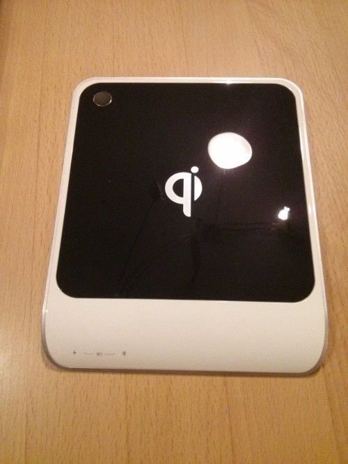

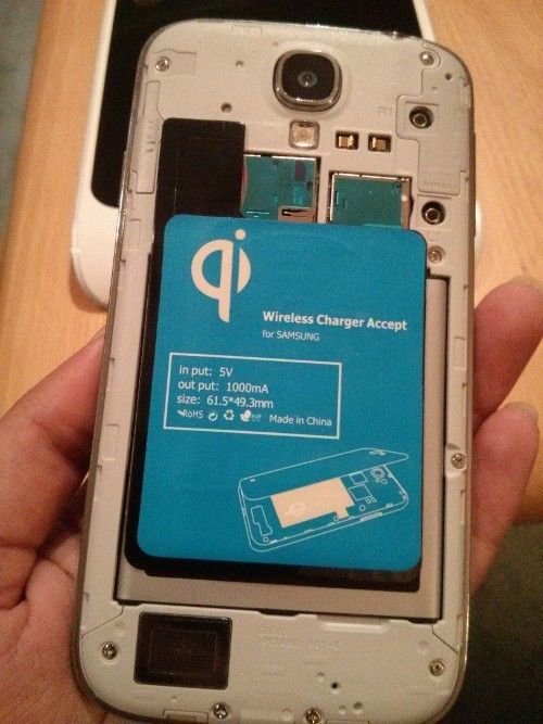

Dann will ich auch mal meine Herdplatte...ähmmm... Qi Ladestation und Receiver vorstellen.
Bestellt habe, so mutig wie ich bin :D, über Aliexpress. Gezahlt zusammen knapp 50€. Wobei der Preis für die Station wohl stark schwankt.
Der Receiver wurde relativ flott, also in 2 Wochen, geliefert. Die Station hat deutlich länger gebraucht und hing eine Weile beim Zoll rum. Musste die Rechnung zusenden. Hat ca. 5 Wochen gedauert bis ich sie dann in der Hand hatte. (wobei ich schon befürchtet hatte, der Zoll könne aufmucken).

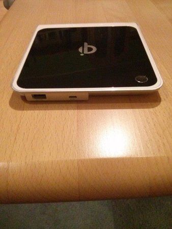

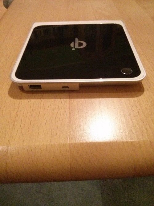

Die Station wurde in einer schicken Verpackung geliefert. Im Lieferumfang befanden sich noch ein EU Netzteil, USB Kabel, eine Schutzfolie und ein kleines Handbuch. Sie schimpft sich "2688 Wireless Charging Platform" bzw. "2688 Wireless Power Bank"
Die Station wird über Micro USB an Strom angeschlossen. Zusätzlich hat es noch einen normalen USB Anschluss, worüber sich nicht QI fähige Geräte laden lassen. Zusätzlich hat die Station noch einen eingebauten 8800mAh Akku, somit kann man auch ohne eine freie Steckdose laden (ja, bei meinem Kabelsalat kommt das schon mal vor :blushing:)

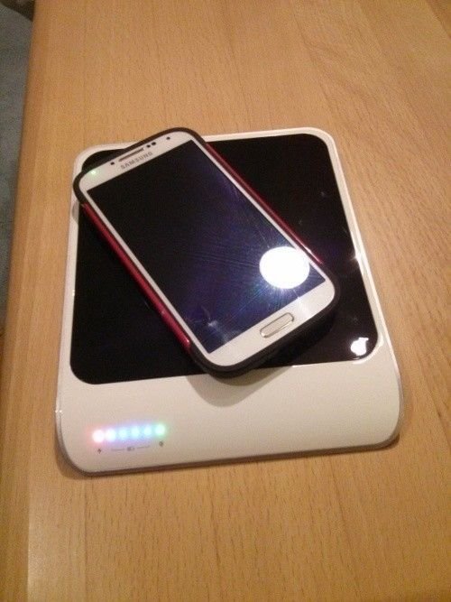

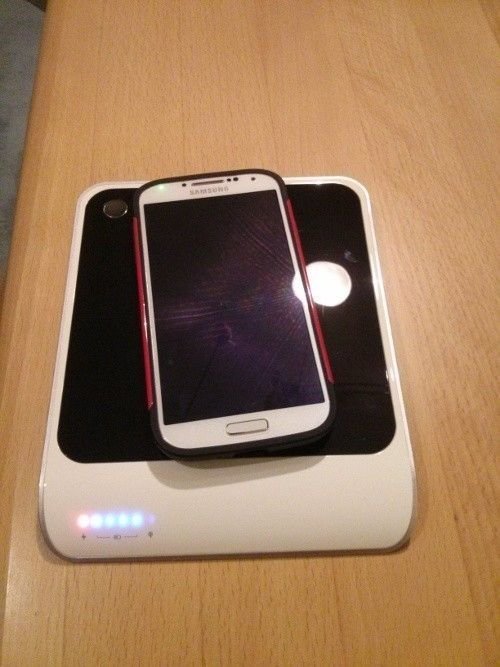

Verarbeitet ist die Qi Station recht gut, habe bisher noch nichts zum Klagen gefunden. Beim Drauflegen des S4 ertönt ein leiser Piepston, stört mich jedoch nicht. Wie man das S4 drauflegt ist im Grunde egal, es muss nur mittig sein. Hat man ziemlich schnell und meist beim ersten mal drauf.
Die Station selbst hat eigentlich eine Abschaltautomatik, welches vor allem im Akkubetrieb sehr nützlich ist. Leider funktioniert das Abschalten mit dem S4 nicht. Mit dem Nexus 4 funktioniert es jedoch wunderbar. Links oben ist ein Button zum Einschalten, falls die Station nicht mit dem Stromnetz verbunden ist. Ausschalten funktioniert, wie gesagt, automatisch, wenn 50 Sekunden lang keine Ladung erfolgt.
Vorne befinden sich LED Anzeigen, die sowohl Betrieb, Lade- und QI Status anzeigen.

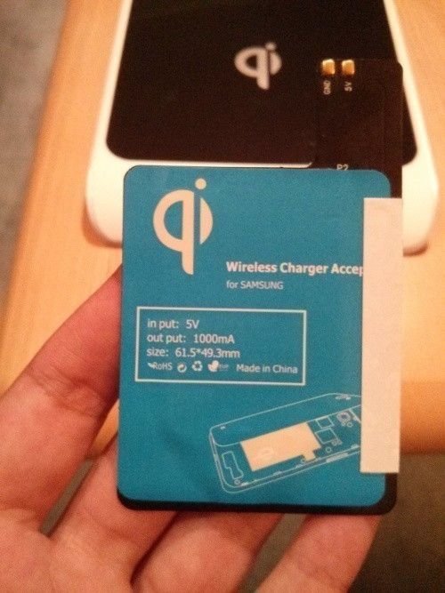

Kommen wir zum Receiver. Ist einer von der dickeren Sorte, wusste ich jedoch schon beim Bestellen. Stört mich nicht, da das S4 im Spigen Case sich befindet. Ich würde jetzt jedoch nicht sagen, dass es die Rückseite verbeult, es ist viel mehr eine leichte Wölbung vorhanden. Auch das finde ich nicht schlimm, da es so auch ohne Case stabiler auf dem Tisch liegt (und trotzdem noch wacklig). Den Hals des Receivers finde ich etwas kurz geraten, beeinträchtigt jedoch die Funktion nicht. NFC funktioniert tadellos.
Übermäßige Hitzeentwicklung beim Laden findet nicht statt, d.h. Temperatur ist meist zwischen 35-38° C. Das Nexus 4 wird mit seinem eingebauten Receiver deutlich wärmer (meist über 40°).
Laden funktioniert in dieser Kombination auch mit dem Spigen Slim Armor Case.
Was noch? Mehr fällt mir nicht mehr wirklich ein.
Habe Station und Receiver nun seit 2 Wochen in Gebrauch und kann nicht wirklich klagen. Mein einziger Kritikpunkt wäre das die Abschaltautomatik der Station nicht mit dem S4 funktioniert, jedoch liegt das am S4 und nicht der Station, daher erübrigt es sich.
Bilder habe ich euch auch noch angehängt :)

So, ich hab inzwischen auch den fonesalesman-Qi-Empfänger. Auf mein Bitten hin hat der Händler auf ebay.co.uk das Pad mit Versand für 5Pfund ermöglicht, statt bisher 10 von den Dingern.
Als erstes natürlich mal die Alu-Sticker abgefummelt und mit Isopropylalkohol die Klebereste entfernt - und siehe da: NFC funktioniert besser als mit dem alten Qi-Empfänger.
Im Gegensatz zu meinem alten Empfänger, bei dem die ICs, Kondensatoren und Widerstände (unten in der Nähe der USB-Buchse also) angebracht waren, liegen bei dem Receiver von Fonesalesman die Bauteile geschickt im Micro-SD-Slot-Bereich, wo es am Gerät eh eine freiliegende Vertiefung zum Einschieben und Entfernen der Micro-SD-Karte gibt. Das ist schonmal ganz clever gelöst.
Ob meine Qi-Probleme damit nun der Vergangenheit angehören, weiß ich noch nicht.
Da die Spule im Fonesalesman-Empfänger weiter in Richtung des USB-Ports liegt, muss ich nun auch auf dem Ladepad das Gerät mehr in Richtung Kamera verschieben, damit die Spulen übreeinander liegen...
