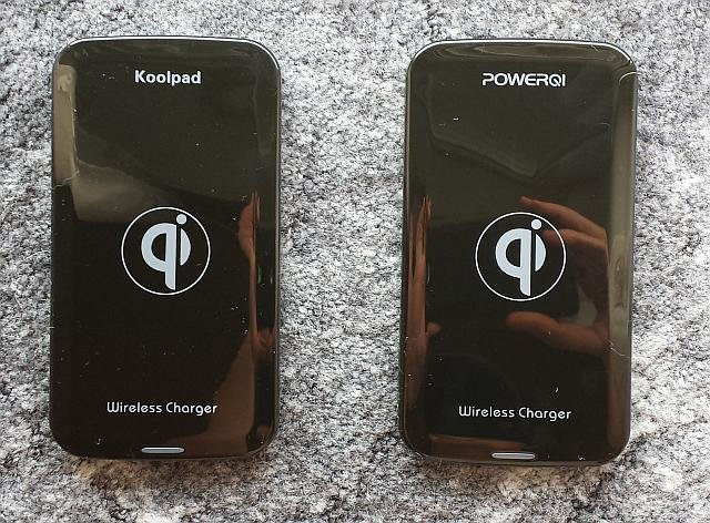

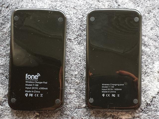

Das neue Ladepad von Fonesalesman ist angekommen - bis auf die Beschriftung gleicht es dem "alten": sogar die Modellnummer ist die gleiche :cool2: Leider fehlt wirklich das Netzteil - nur ein USB-Kabel lag bei.
Bin mal gespannt, ob das S4 beim Laden mit dem neuen Teil wärmer wird als mit dem bisherigen (empfohlen wird die Nutzung des S4-Netzteils mit 2A).
von vorne und von hinten: links das neue Modell, rechts das alte
